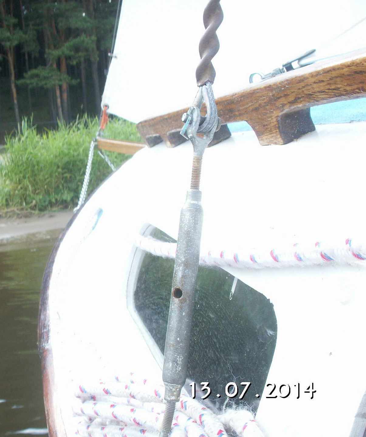

Albo tak:
PICT0522.jpg [ 95.51 KiB | Przeglądane 27681 razy ]
wg. szkoły Bombla:
