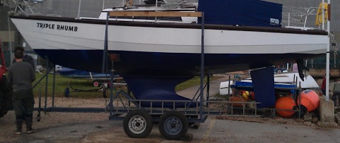

Micubiszi napisał(a):
Łódka ma długi kil i wymiary 8.23 x 2,47 .
Nie chodzi mi o dokładne ilości tylko o to żeby po pierwsze mi nie brakło :roll: w połowie a po drugie żeby nie zostało i się zmarnowało.
Jesli Ci to pomoze to ja napisze, ze na swoja lodke 7.25 x 2.5 (zobacz tez zdjecie profila) zuzywam co roku 2.5 litra farby bez rozcienczania. Jedna warstwa walkiem. Zawsze jest tak na styk, ze obawiam sie, ze zabraknie. Nigdy nie zabraklo :D ale tez to co zostaje nie nadaje sie na nastepny rok.
