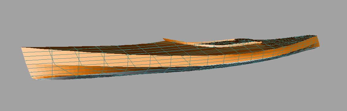

A pochwal się rysunkami kajaka, bo 3,5 m to trochę mało, może coś doradzimy, poprawisz, albo się utwierdzisz w przekonaniu, co też jest cenne i motywujące. Projekt to podstawa.

Pomyłka kajak ma 3,9 m długości.
Plan pobrałem z tej strony http://cmamyc.com/yakayak/node/27 .

Budowa jest prosta i łatwa, nawet jeśli jesteś nowicjuszem. Podstawa to opanowanie technologii. Trasowanie płatów, wycinanie i łączenie na długość oraz montaż. Rozrabianie kleju, praca odcinkowa, schludność, bhp itp. Warunki pracy też są istotne. Temperatura, powierzchnia, stanowisko, narzędzia, materiały.
Sklejki szukaj w internecie, bo i tam się dowiesz gdzie masz najbliżej. Transport kurierem warto sprawdzić, czasem może być tańszy niż wyprawa własna.
A projekt? Dość zaawansowany, ostre dzioby dadzą popalić przy składaniu, za dużo wyporności pewnie tam nie ma, ale będzie szybki. Jakbyś się rozmyślił i szukał nieco bardziej standardowy, to rzuć okiem na moje "dzieło"... tegoroczne:
Kajakos.jpg [ 52.35 KiB | Przeglądane 4194 razy ]
Nieco dłuższy, bo 4,25 m. Szerokość 80 cm. Wyporność 111 kg. :D
