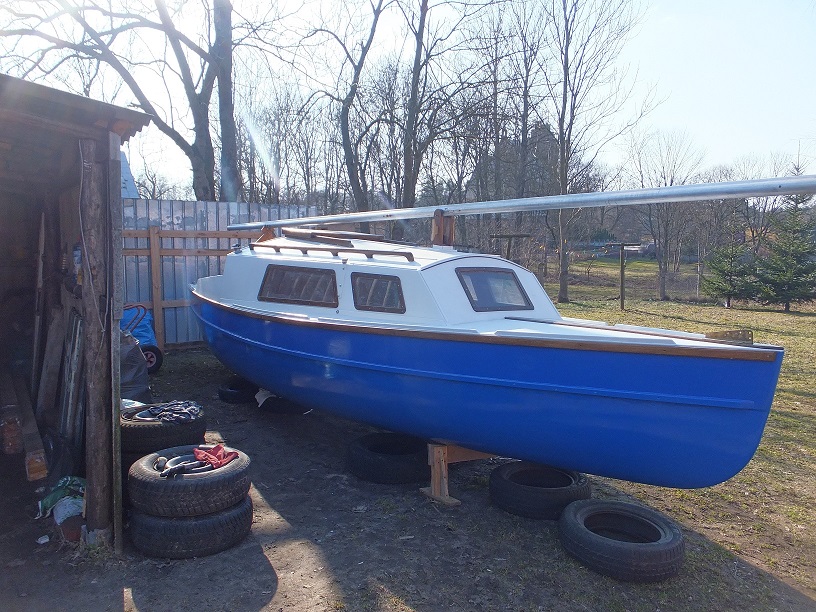

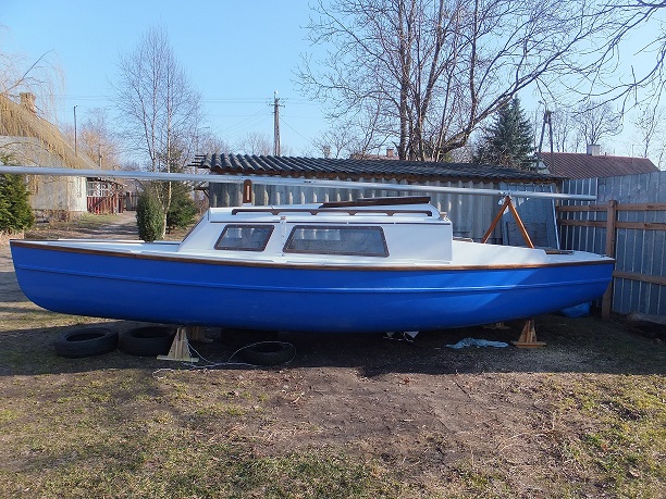

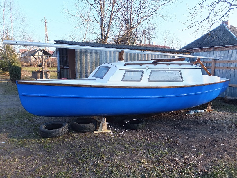

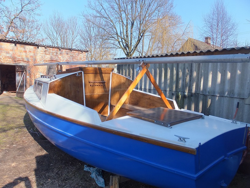

witam szanownych kolegów, pare zdjęć łodzi, zbudowanej na kadłubie omegi, w całej okazałości, w krótce kilka fotek, kompletnej łodzi z masztem i żaglami. latem wodowanie. pozdrawiam.

Witam! Zabudowane Omegi to takie dawne ALFY. Bardzo podobna. Może pomyliłem nazwę :-( ale super jachcik :) .

Zastanawiam się jak będzie ze statecznością tego jachtu. Cęgi masztu zamocowane na nadbudówce dość wysoko .. Zapewne bom będzie zaczepiony wyżej , względem wysokości burt niż w standardowej omedze ? Cięższy od standardowego miecz by zapewne wiele pomógł...

Zapraszam Mariana do wypowiedzi. Z tego co pamiętam te zabudowane "Omegi" zwane ALFĄ były szersze.

Ta widać chyba poszerzona nie jest , za to burty wyraźnie podwyższone . Bardzo jestem ciekaw właściwości nautycznych...

Ja się znam tylko na Omegach z dołożoną 200 kg sztabą "T" pod dnem.
Takie: różnie podwyższane pływały poprawnie.
Tym gorzej im wyżej zabudowywane. :roll:
