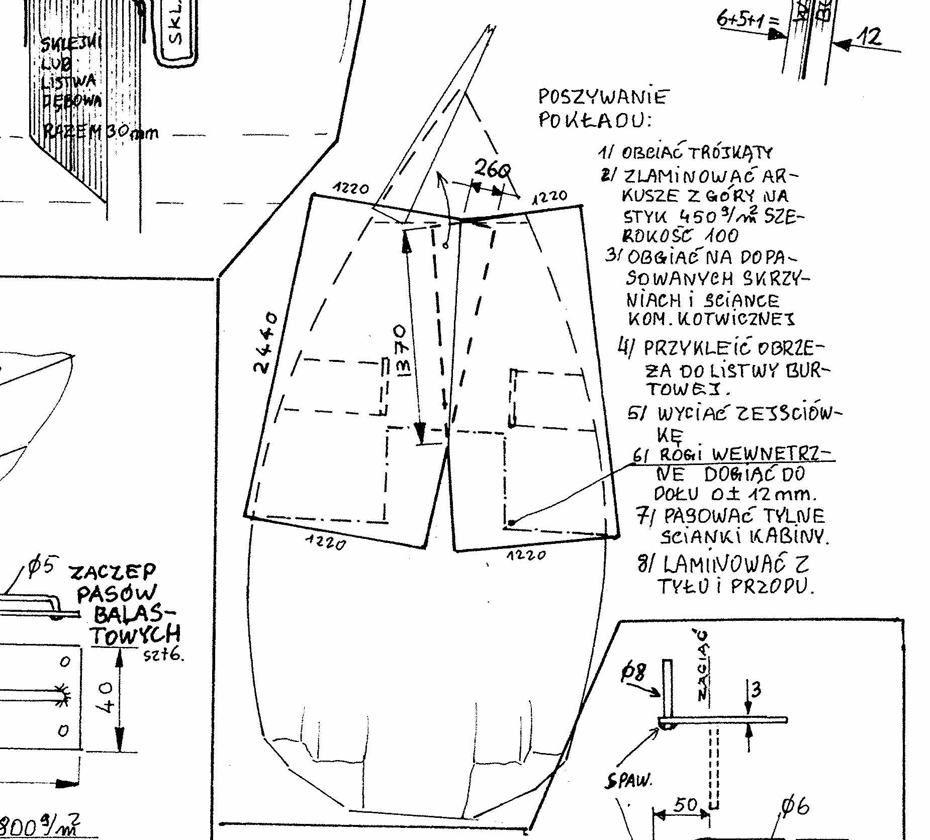

Na małych wygięciach działa: robiłem tak pokład PIPa laminowany jednostronnie: tylko z góry.
ark 6 detal pokładu.jpg [ 262.52 KiB | Przeglądane 6114 razy ]
