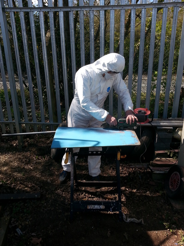

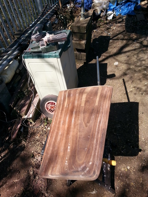

Skoro o sterach a ja swiezo po 'sterowaniu' to sie pochwale. Po calo-zimowym suszeniu zdarlem wszystko do zywego mahoniu, zapodalem dwie warstwy laminatu, szpachla, szlifowanko, szpachla, szlifowanko, potem polozylem jeszcze warstwe podkladu (wczoraj wieczorem) no a jutro, przed zanurzeniem w wodzie, warstwa antyfulingu.
A odpowiadajac na Twoje pytanie: po co malowac jak mozesz podniesc i w kazdej chwili oskrobac z zielska?
A jak pomalujesz to I tak Ci obrosnie :rotfl: i bedziesz musial skrobac.
I za rok to samo. Woda wejdzie pod laminat, mahoń napuchnie, rozsadzi laminat. Syzyfowa praca.

cors napisał(a):
Hmmm, przetrwalo OK przez ostatnich ponad 30 lat w zalaminowanej skorupie bez wody pod laminatem i puchniecia. Jedyny powod, dla ktorego musialem to zrobic to to, ze laminat przetarl sie prawie do zywego drewna no a wtedy to faktycznie woda pod laminat i puchniecie. W listopadzie/pazdzierniku dam znac czy dobrze zalaminowalem :-P
