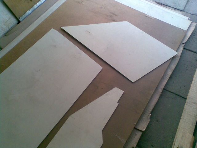

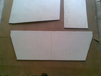

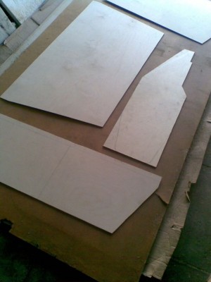

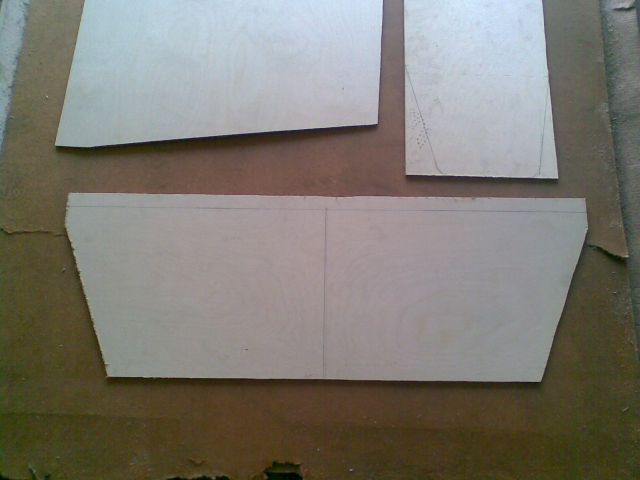

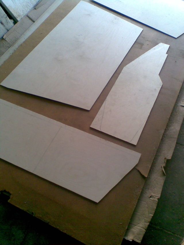

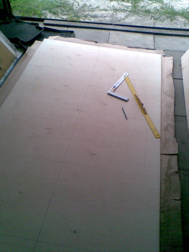

Pierwszy dzień . 12.07.2008 Sobota
Komentarz: 4
4.jpg [ 64.79 KiB | Przeglądane 3796 razy ]
Komentarz: 3
3.jpg [ 35.98 KiB | Przeglądane 3794 razy ]
Komentarz: 2
2.jpg [ 30.55 KiB | Przeglądane 3795 razy ]
Komentarz: 1
1.jpg [ 56.14 KiB | Przeglądane 3797 razy ]

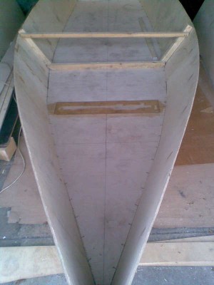

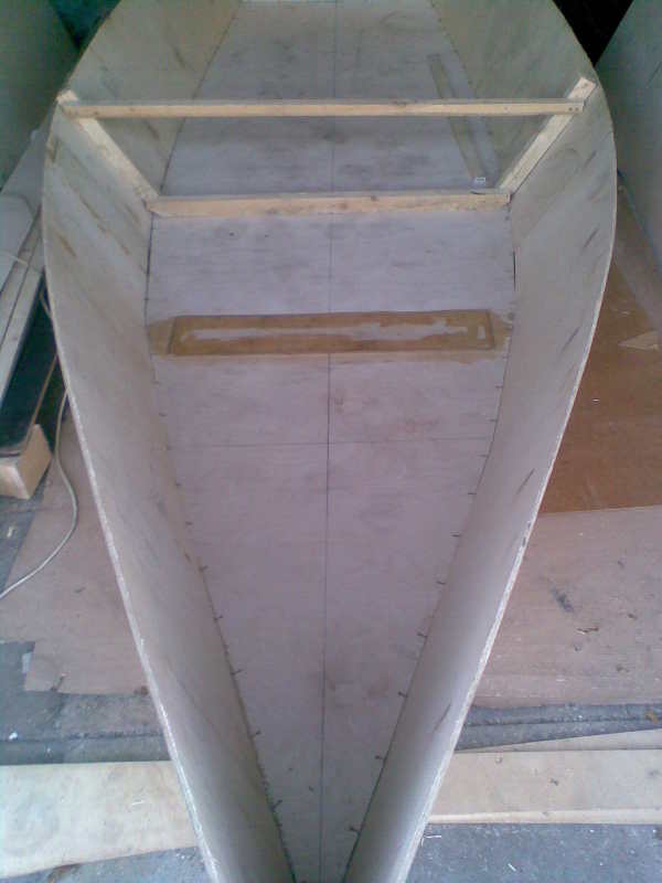

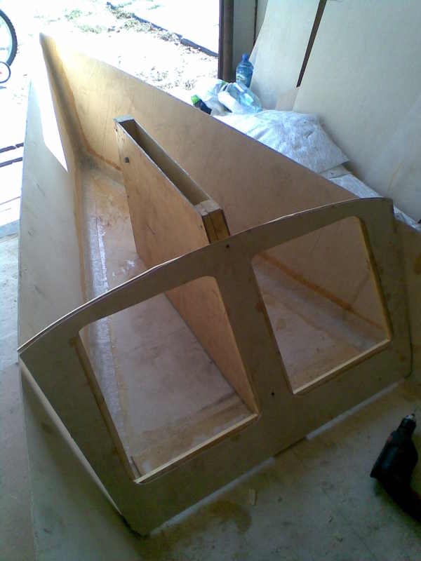

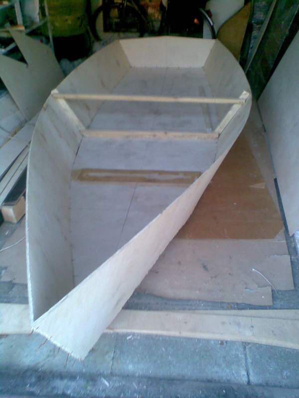

Sorki wszystkich za przerwe ale miałem nieplanowany pobyt w szpitalu. No ale już prace wrą :). Skrzynka mieczowa gotowa , miecz też ale pokaże wam już zszyty kadłub , ten tydzień to oczywiście obróbka kadłuba i laminacja oraz montaż skrzynki.
Hej Pozdrawiam
Zdjęcie029.jpg [ 29.17 KiB | Przeglądane 3796 razy ]
Zdjęcie028.jpg [ 78.81 KiB | Przeglądane 3798 razy ]
Zdjęcie027.jpg [ 94.05 KiB | Przeglądane 3798 razy ]
Zdjęcie020.jpg [ 32.25 KiB | Przeglądane 3796 razy ]

No i do przodu, ciagnij chlopie te robote, zaczyna byc widac efekt.
Mam pytanie, jaka grubosc sklejki i jaki gatunek drewna ?
No i cene za arkusz jak bys mogl podac, i ile takich trzeba na twoja lodke ?
pozdro
Zasiadam i ogladam

adamss641 napisał(a):
....pokaże wam już zszyty kadłub , ten tydzień to oczywiście obróbka kadłuba i laminacja....
No widać już kształt mniej więcej :) Wprawdzie nie jest to jeszcze całkiem zszyty kadłub, bo brakuje środka. Pełny kształt ukazuje się dopiero po wszyciu przegród.
Trzymam kciuki! :smile:

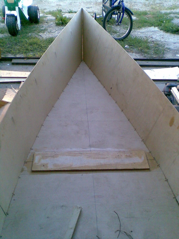

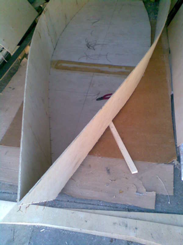

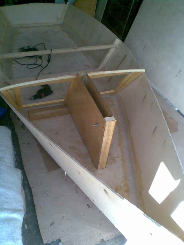

Dzięki za wsparcie :) No tak co do zszycia ale miałem na myśli sam kadłub zszywany drutem a środek już raczej jest przykręcany .
Zapraszam na stronę projektanta http://www.maderskiyachts.alpha.pl/pasja375.htm , są tam dane tech . no i jakie materiały są potrzebne do budowy . Sklejkę wybrałem brzozę .
[ Dodano: Nie 07 Wrz, 2008 09:50 ]
04.09.2008
[ Dodano: Pon 15 Wrz, 2008 09:07 ]
Kurczę pieczone nie mogę kleić zimno jak diabli się zrobiło , liczyłem na dłuższy cieplejszy wrzesień . Będe sie brał za listwy .
Zdjęcie048.jpg [ 26.14 KiB | Przeglądane 3796 razy ]
Zdjęcie049.jpg [ 32.33 KiB | Przeglądane 3801 razy ]
