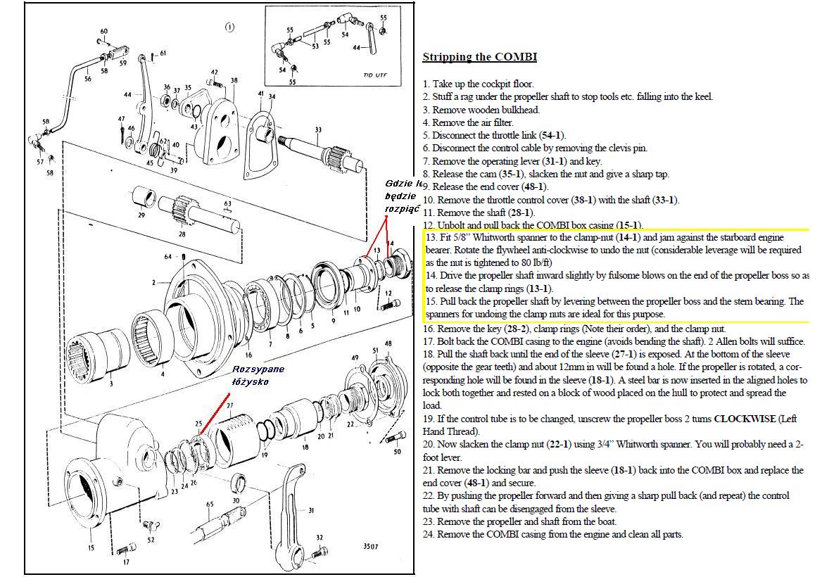

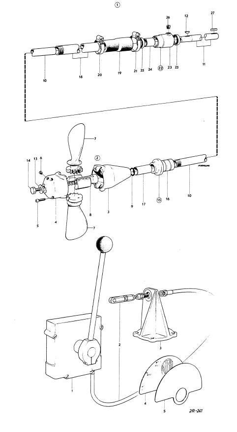

Witam . Łódka stoi na ogródku czas wziąć się za robotę. Chciałbym wyjąć silnik i mam pewien problem . Silnik ze śrubą jest połączony poprzez przekładnię typu "KOMBI"
Czy może ktoś z forumowiczów zna może sposób rozłączenia tych dwu elementów ?
Śruba.JPG [ 37.76 KiB | Przeglądane 6484 razy ]
Komentarz: To jest owa przekładnia
Kombi.JPG [ 84.61 KiB | Przeglądane 6484 razy ]

To nie "przekładnia" lecz śruba nastawna - przekładni w sensie nawrotnej, skrzyni biegów, w tym zestawie nie ma.
Jedyne co słyszałem w temacie: póki działa należycie to nie ruszać - jak nie działa to wyrzucić :lol:
Tak poza tym nie wiem; podejrzewałbym że należy odkręcić od bloku silnika, albo głównej obudowy; gdzieś tam powinna być taka duża płyta na 4 śrubach, nie? ;)
Jeszcze pytanie co to za silnik - acz podejrzewam MD6, bo chyba nie benzynowy Albin kupiłeś? ;) MD6a niby znane jako Volvo, to naprawde silnik firmy Albin, oni go produkowali. Volvo to tylko marka, np. dziś to głównie Perkinsy.
A właściwie musisz to silnik wyjmować?

Wracamy do temata :D . Silnik wyjety , a wczoraj po wielkiej wygranej walce , cały wal ze śrubą i całym tym tałatajstwem wymontowany.
Do wymiany są : Dwa uszczelniacze , trzy oringi, łożysko od "control tube", uszczelki , kalamitka i smar :D
Zamieszczę jeszcze zdjęcie dla kolejnych posiadaczy tego ustrojstwa :D

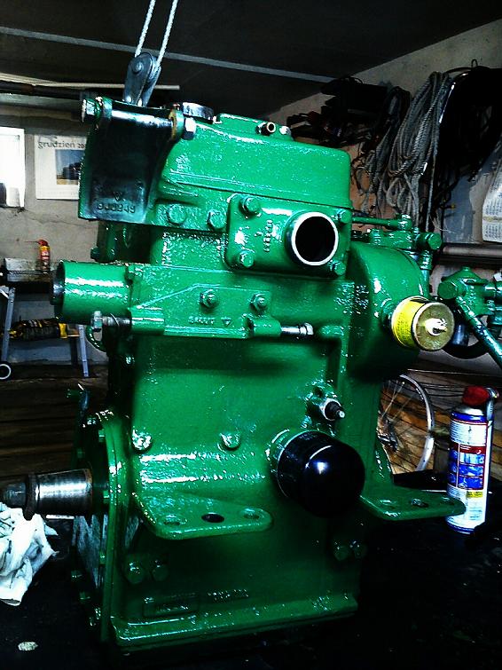

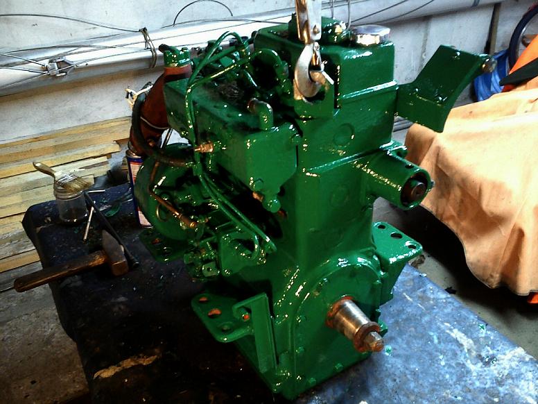

PostNapisane: 28 wrz 2013, o 21:50
Wzięłam się ostro za ten motorek a to efekty :mrgreen:
DSC_0287a.JPG [ 84.23 KiB | Przeglądane 4890 razy ]
DSC_0283a.JPG [ 87.82 KiB | Przeglądane 4890 razy ]
