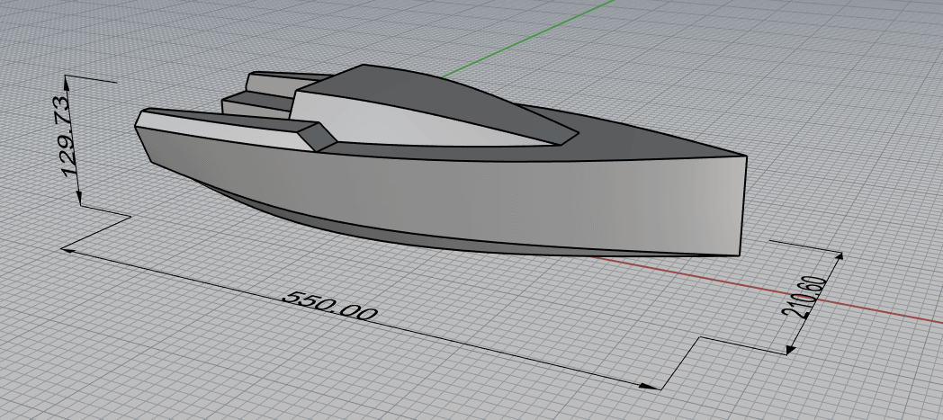

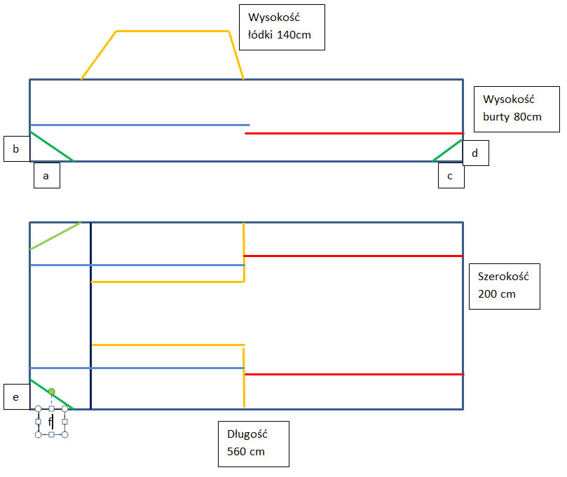

Witam,
wiem, że nie buduje się nowej łódki dopóki poprzednia nie zostanie zwodowana ;) - Twarda Falka.
Ale założenia można porobić.
Wymiary:
- długość 560 cm,
- wysokość 140 cm,
- szerokość 200 cm,
- burty 80 cm - pytanie czy nie powinno być mniej?
- długość kokpitu 240 cm,
- długość kabiny 240 cm,
- przedni pokład 60 cm.
Zbudowana jako żaglówka (cat boat z mieczami po bokach, ale pierwszy sezon jako motorówka) ze sklejki na listewkach albo metodą szycia i klejenia, bez późniejszego laminowania całego dna.
Burty pionowe. Sklejka na dno 8mm, pozostałe 6mm i tu pytanie czy nie za cienko?
Kolorem żółtym zaznaczyłem dach, ma on wycięcie, tak że mam "wysokość stania" coś jak Hapscut.
Można prosić o sugestia odnośnie wymiarów a-f?
Inne sugestie mile widziane.
Przy zanurzeniu 10 cm będzie wypierała około tony.
Żaglówka dla 2 dorosłych i 2 dzieci.
Pozdr
Robert

PostNapisane: 17 sie 2014, o 11:00
Posty: 1013
Lokalizacja: Brzozów
Podziękował : 57
Otrzymał podziękowań: 186
Wymiary:
- długość 560 cm,
- wysokość 140 cm,
- szerokość 200 cm,
Zabawne. Kiedyś z niemal identycznych założeń wyszło mi coś zupełnie innego :rotfl: :rotfl: :rotfl: Obrazek
Przemek
Za ten post autor przemek otrzymał podziękowanie od: Marian Strzelecki

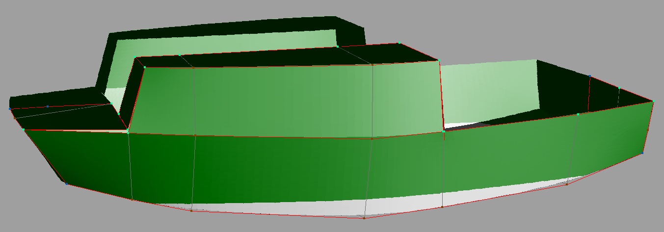

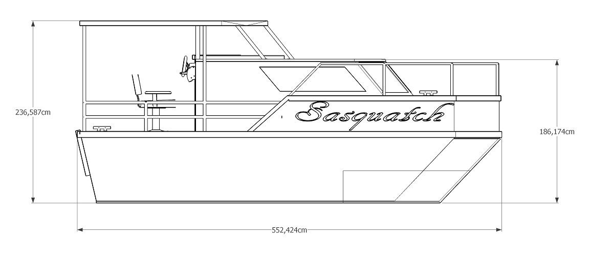

PostNapisane: 17 sie 2014, o 16:33
Podziękował : 491
i będzie rył dziobem
Też mam żelazko w tym przedziale długości ;)
1.jpg [ 109.54 KiB | Przeglądane 6598 razy ]
2.jpg [ 90.42 KiB | Przeglądane 6598 razy ]
3.jpg [ 94.91 KiB | Przeglądane 6598 razy ]
ŁJ

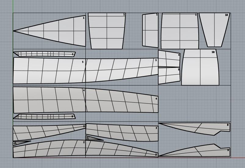

PostNapisane: 28 sie 2014, o 09:44
Podziękował : 491

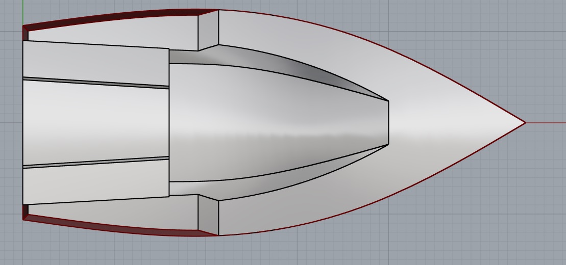

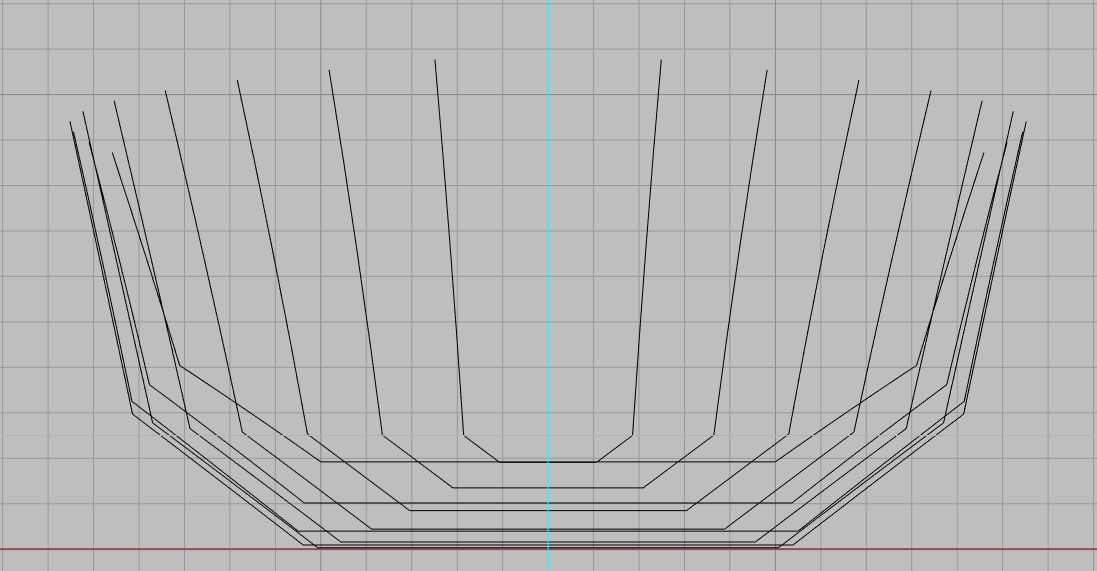

Uzupełnię dane mojego projektu.
Wymiary:
Untitled1a.png [ 129.71 KiB | Przeglądane 6071 razy ]
Rozkroje kadłuba:
rozk.jpg [ 56.75 KiB | Przeglądane 6071 razy ]
Na obrazku tylko rozkroje kadłuba - 11 arkuszy, łącznie cała łódka zmieści się w 18 arkuszach. Metoda budowy - szycie i klejenie.
ŁJ

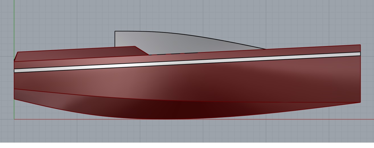

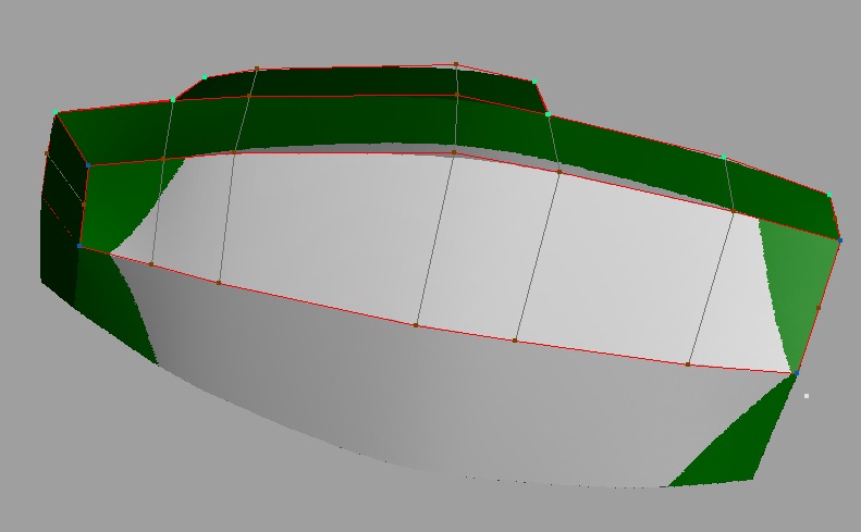

PostNapisane: 28 sie 2014, o 09:53
Ladna lodka. Jak wyglada dno?
Ostatnio edytowano 28 sie 2014, o 10:17 przez LukasJ, łącznie edytowano 1 raz
skasowałem dubla

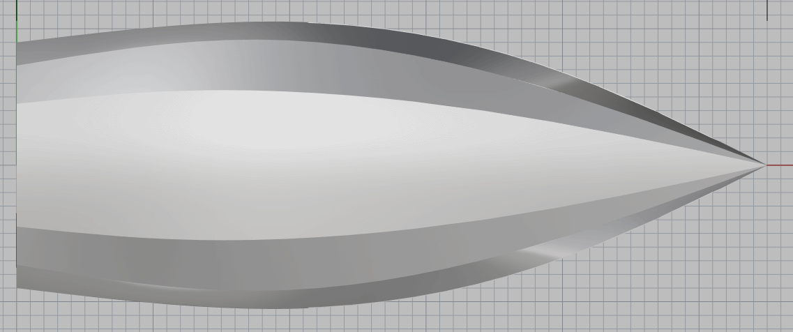

PostNapisane: 28 sie 2014, o 10:19
Podziękował : 491
Dziękuję :)
Dno wygląda płasko i kanciato. ;)
przodtyl.png [ 89.86 KiB | Przeglądane 6051 razy ]
przekroje.png [ 35.42 KiB | Przeglądane 6051 razy ]
oddolu.png [ 57.55 KiB | Przeglądane 6051 razy ]
ŁJ

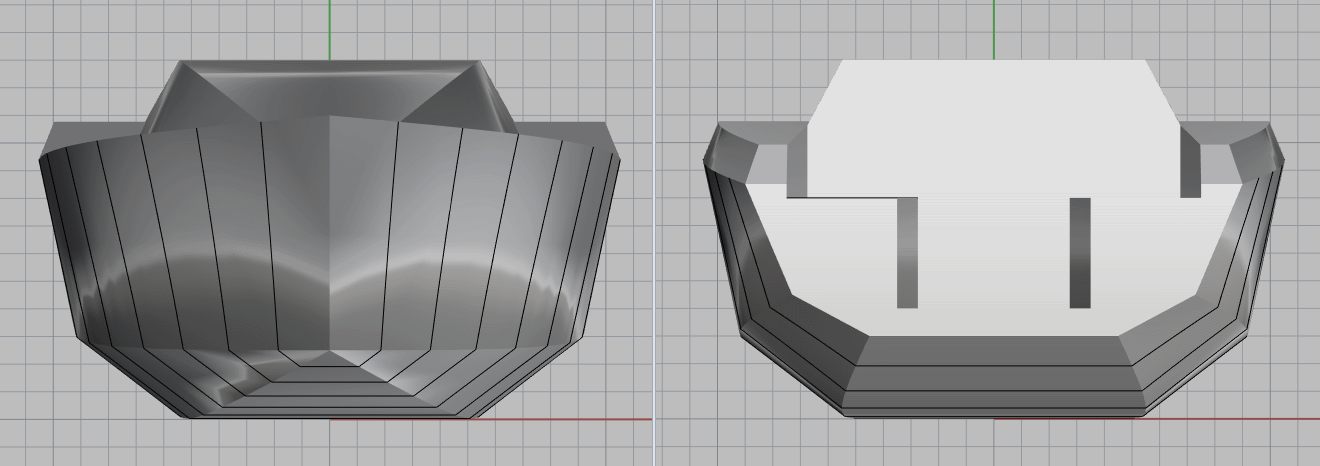

Witam,
zamodelowałem we FS co następuje:
Długość 5,3m, szerokość 2.45m, wysokość 1,4m i pośrodku wysokość stania ;)
Zanurzenie na obrazkach 22cm, dla wyporności 1153kg.
Kokpit - 2m, kabina - 2,5m i 80cm z przodu miejsce do opalania się.
Kto zgadnie jakiego kadłuba jest to przeróbka ?? ;)
Dno z 4 arkuszy sklejki, powiedzmy 8mm. Burty (rozchylone) też z 4, ale na szerokości zostanie nam po 50cm na zabudowę.
Maszt z przodu. Przejście przez całą długość łódki. Ławeczki będą po bokach, ale nie udało mi się ich narysować we FS. Na kabinie po bokach również dwa miejsca do opalania.
Budowa przez szycie i klejenie, bez helingów, wzdłużników ;)
Miecze najprawdopodobniej boczne zewnętrzne
Zastanawiam się nad balastem? Bo Hapscut nie ma balastu. Czy w bocznych mieczach po 25 kilo ołowiu?
Pozdr
Robert
przyjemniaczek2.jpg [ 53.78 KiB | Przeglądane 5174 razy ]
przym3.jpg [ 46.29 KiB | Przeglądane 5178 razy ]
przym1.jpg [ 72.57 KiB | Przeglądane 5178 razy ]

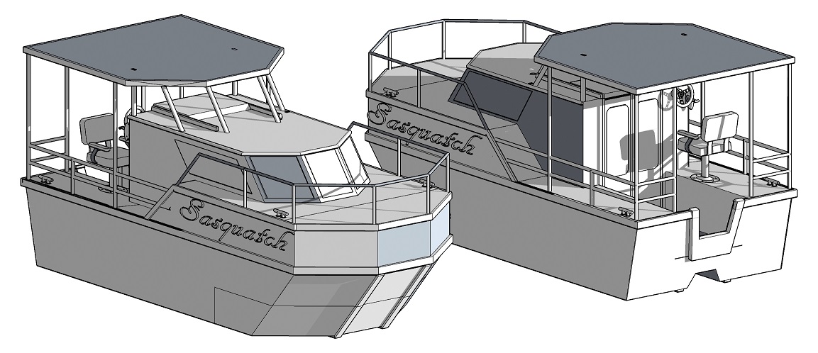

robitak napisał(a):
Pierwszy rok przewiduję pływanie tylko na silniku
To coś jak shanty boat. To też mam takie :mrgreen: I też w tych wymiarach :mrgreen:
Wiem, wiem, upierdliwy jestem :mrgreen: :rotfl: :-P
Przemek
szanty boat.jpg [ 158.08 KiB | Przeglądane 4910 razy ]
