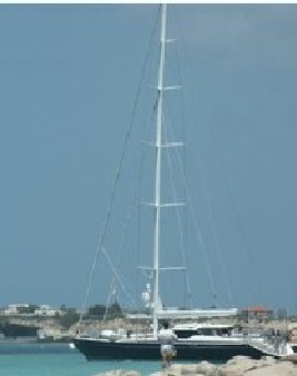

PostNapisane: 1 sty 2012, o 16:31
Moniia napisał(a):
Dwa salingi pozwalają na lepsze usztywnienie masztu
A pięć ?
maszt.jpg [ 14.23 KiB | Przeglądane 2739 razy ]
PostNapisane: 1 sty 2012, o 18:31
Nie znam sie :) ale to chyba jedyne wlasciwe rozwiazanie przy maszcie tej wielkosci :)
