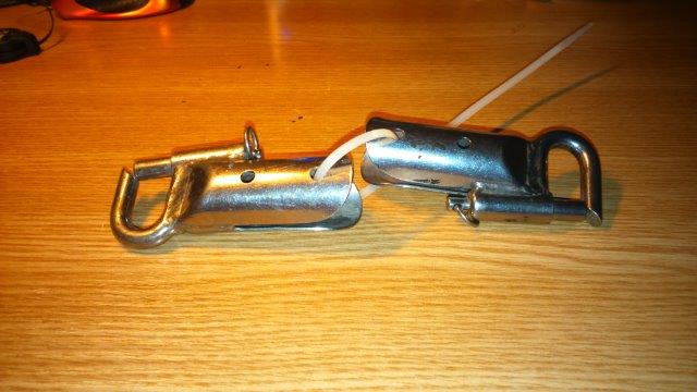

Nabyłem niedawno Lasera 2 Regatta z kompletem żagli: grot, fok i spinaker. Niestety do kompletu zabrakło spinakerbomu. Może ktoś dysponuje rysunkiem takiego spinakerbomu. Szukam w Internecie, bo może bym drogą kupna nabył, ale ciągle trafiam na łódki do sprzedaży, które mają spinakerbom na wyposażeniu ale osobno nikt nie sprzeda. Na jakieś konkretne rysunki zawierające wymiary i różnego rodzaju przydatne ozdóbki trafiam, ale są to rysunki ogólne wskazujące jak spinakerbom wygląda i nic poza tym. Potrzebuje jakiś rysunek tego konkretnego spinakerbomu do Lasera (długość, fi, i materiał z jakiego można byłoby go wykonać). Może zwyczajnie zlecę jakiemuś warsztatowi jego wykonanie. Posiadam ze stali nierdzewnej dwa "karabińczyki" (vide załącznik), których średnica wewnętrzna wynosi fi 24 (mm) a więc pomyślałem, że z nierdzewki rury o średnicy zewnętrznej fi 24 można by taki spinakerbom wykonać. Ale też mam wątpliwości czy rura nierdzewka będzie odpowiednia (chodzi mi o ciężar, wytrzymałość itp.) Może aluminium? Ale z tymi "karabińczykami" ze stali nierdzewnej to się pewnie nieźle pogryzie jak wyjdę na słone. Może jakieś porady? Zapraszam do dyskusji.

Zwykle jakoś na łódkach okuwa się aluminiowe rury nierdzewką i żyją, znaczy stoją... ;)
Wymiary? no problem:
19. Spinnaker Pole
The spinnaker pole and fittings attached thereto are unrestricted, except that it shall be made of aluminium alloy, shall not exceed 2.5m overall length including fittings and shall not exceed 45mm in diameter excluding fittings.
http://www.laser2sailing.org/class/rules/
