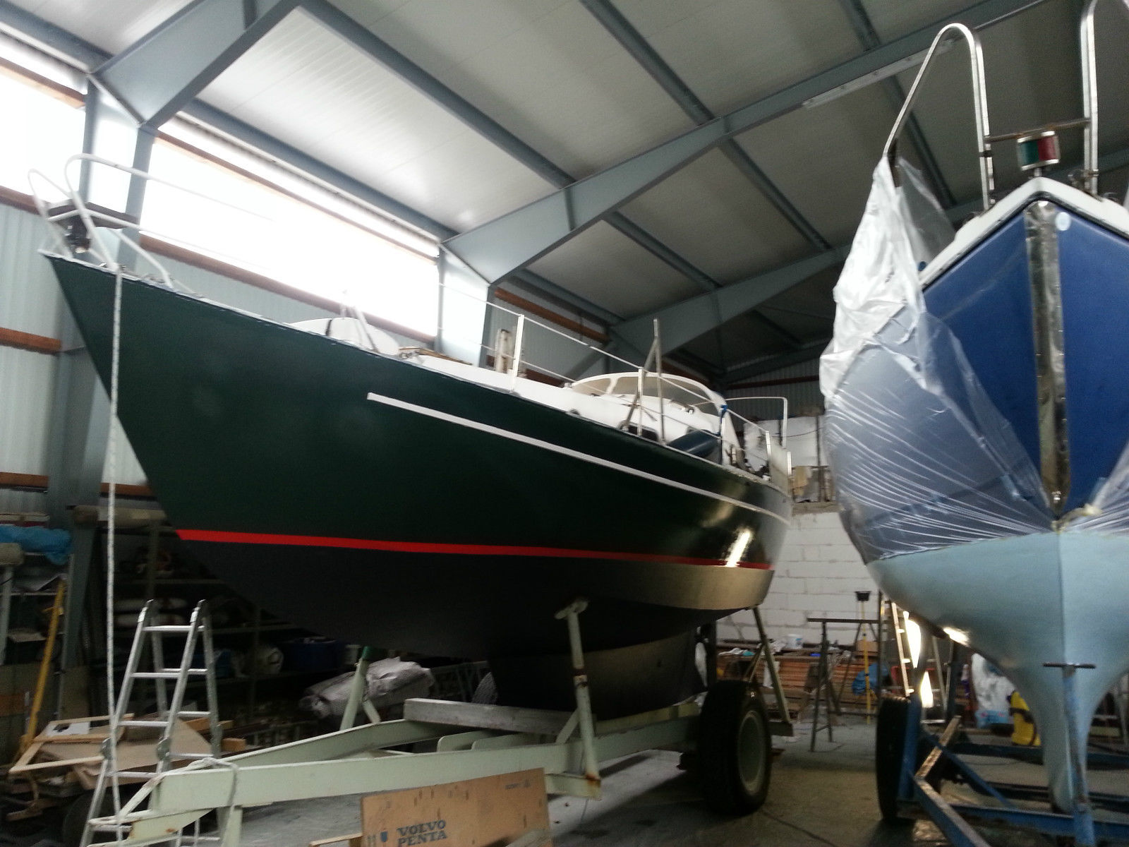

Mam do przyprowadzenia z Niemiec (niedaleko) łódkę, która jest pomalowana z wyjątkiem antyfoulingu.
Zleciłbym to zdalnie ludziom z mariny ale Niemiec się boi i pozwoli malować dopiero jak dostanie kasę.
Kasę dostanie w piątek czyli zanim to pomalują i wyschnie to będzie wtorek-środa.
O ile będzie im się chciało.
A mi się nie chce tam kwitnąć przez tydzień.
Pytanie do fachowców co robić?
1. Wodować jak jest i malować w Polsce?
2. Malować samemu?
Jeśli malować samemu to czym żeby nie schło 2 dni.

2.JPG [ 258.47 KiB | Przeglądane 1122 razy ]
1.JPG [ 147.9 KiB | Przeglądane 1122 razy ]
