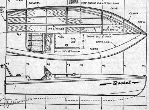

Eee... mało ambitny ten projekt. :-(
Nie szkoda materiału i roboty na tak prostą konstrukcję?
Spójrzcie Koledzy na starą, dobrą szkołę...
Rocket.jpg [ 44 KiB | Przeglądane 6348 razy ]
https://drive.google.com/file/d/0B3HJtu ... I2SVk/view
...że nie przywołam pięknego AMOR-a M. Strzeleckiego.
