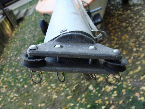

Wszedłem w posiadanie sympatycznej, acz leciwej już, treningowo-sportowej łódki z lat siedemdziesiątych (Klepper,model: Trainer).
Sprzęt wymaga liftingu i drobnych napraw. Jedną z rzeczy, która prawdopodobnie wymaga uzupełnienia jest top masztu. Wydaje mi się, że w obecnym stanie jest niekompletny - wg mnie brakuje jakiegoś "zabezpieczenia" dla fału grota, przed niekontrolowanym zsunięciem się z rolek prowadzących.
To co widać na zamieszczonym zdjęciu to jakiś odlew z otworami, bolce z nierdzewki fi 6mm + zawleczki, dwie plastikowe rolki o średnicy 30mm i szerokości 10 mm.
Szukałem w sieci podpowiedzi, ale nie natrafiłem na żadne zdjęcie, które byłoby podpowiedzią jak powinno to naprawdę wyglądać.
Wiem, że istniało wiele różnych rozwiązań osprzętu tej łódki,w zależności od czasu i miejsca budowy (moja była zbudowana w Rosenheim /Niemcy/.
Wielka prośba do szanownego Koleżeństwa o wszelkie sugestie.

Mi się wydaje że wszystko w porządku. Faly idą w maszcie?

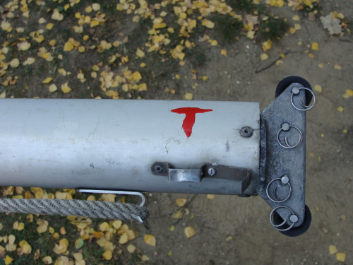

Jeszcze jedno zdjęcie z innego ujęcia.
@piotr6 - Fały (a właściwie fał grota, ponieważ rolka fału foka jest umiejscowiona daleko niżej) idą na zewnątrz masztu. Lina od grota przechodzi przez taką blaszaną "prowadnicę" (blaszka z otworem-to ten element widoczny na drugim zdjęciu) i potem dalej na rolki. Tylko w takim układzie jak to teraz jest, bardzo łatwo będzie podczas stawiania żagla, zrzucić fał z rolki/rolek. Po co są te dwa pozostałe stalowe bolce? Dodatkowe (brakujące) rolki?
Widziałem gdzieś, kiedyś zdjęcie, na którym było widać jakiś metalowy/blaszany "kapturek", który "okrywał" od góry rolki fałów. Jednak inne, drobne różnice w osprzęcie, wskazywały, że była to inna (późniejsza) wersja Trainer-a.

Sugestia na szybkiego - jeśli boisz się o spadanie fałów, to nic Ci nie broni zamiast rolek podwiesić bloczków niżej, na tych bolcach.
Znaczy w ten deseń ;)
Podejrzewałbym że na wewnętrznych bolcach mają być rolki - albo do wyprowadzenia fałów z wnętrza masztu, albo przeprowadzenia fału z jednej strony na drugą.
Ale pojęcia nie mam o tej łódce.
