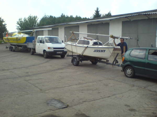

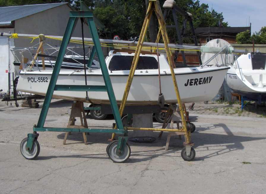

A ja cały czas (projektując Laysana i Laysandera) o tym myślałem. Niestety były to moje ostatnie opublikowane (legalnie w PRL) jachty... takie czasy.
Zawsze zadaję sobie pytanie, czy przyczyną nie były (także nagle przekreślone) plany rejsu "Kaczorkiem na BornHorn".
Jeden Kaczorek pływał tam (i z powrotem ;) ), jako jachcik treningowy przed regatami atlantyckimi:... więc nie widzę przeszkód dla Laysana (bo dzielniejsze ma kształty).

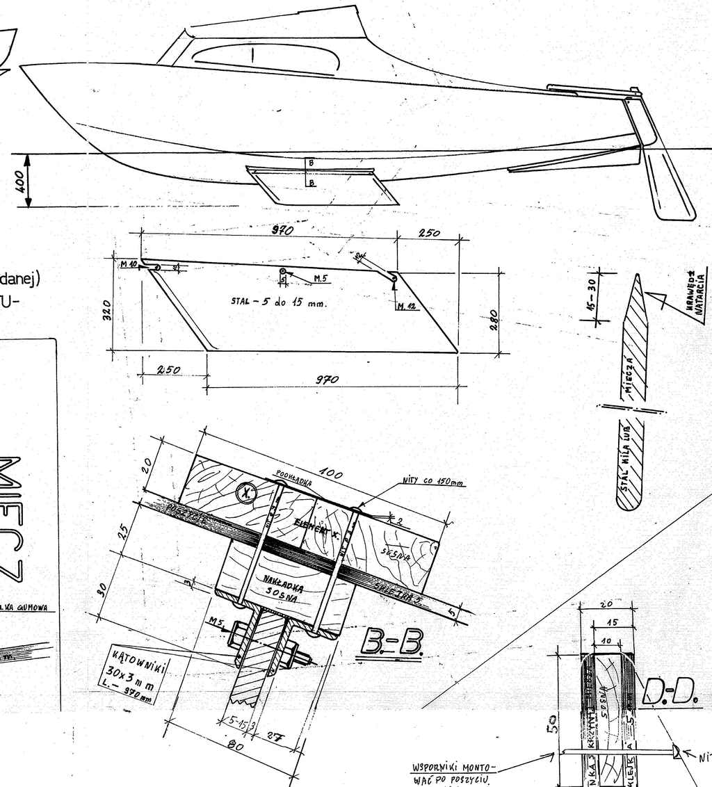

Dobrze byłoby żebyś wiedział, że te podczepiane kile w razie najechania na mieliznę miały się od kadłuba oddzielić i utopić. Tak,że wjeżdżanie takim jachtem na mieliznę nie byłoby wskazane.
PostNapisane: 14 lis 2015, o 23:05
Posty: 13994
Podziękował : 10548
Otrzymał podziękowań: 2485
Marian J. napisał(a):
Tak, że wjeżdżanie takim jachtem na mieliznę nie byłoby wskazane.
To nie tak: aby kil odpadł trzeba ściąć śrubę fi=5mm i przesunąć blachę do tyłu po skosie; a ile trzeba na to wysiłku wystarczy sprawdzić samemu przy pomocy młotka i tępego przecinaka.
PS przypominam wszystkim, (i klew'owi), że pełne plany mogę mu wysłać na maila.

Napływając jachtem na twardą przeszkodę jedyne co zabezpiecza miecz przed utopieniem to śrubka fi 5mm?

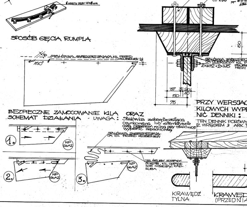

Albo i drucik ...
DM detal kila rys09a.jpg [ 85.86 KiB | Przeglądane 4730 razy ]
Można też mieć tak mocno, żeby nic się nigdy nie urwało
viewtopic.php?f=3&t=23289&p=392088#p392087
Wybór należy do Ciebie
Nie spotkałem Laysana z urwanym kilem.(ani bez kila) ;)

Daj jeszcze rysunek gdzie ta stalówka jest schowana podczas żeglugi.
Przepraszam, faktycznie widać.
Kto ma statki ten ma wydatki.
Usługi szkutnicze
Ostatnio edytowano 15 lis 2015, o 17:19 przez Michal, łącznie edytowano 1 raz
PostNapisane: 15 lis 2015, o 17:01
Posty: 13994
Podziękował : 10548
Patrz (ze zrozumieniem) na prawą górę rysunku; taki przekrój i na górę kila takie przerywane. ;)
