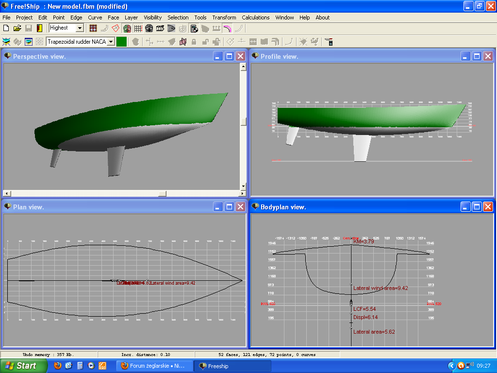

PostNapisane: 30 maja 2013, o 23:34
Posty: 13994
Podziękował : 10548
Otrzymał podziękowań: 2485
I uwaga!
nie można mieć punktów zamkniętych (kłódki),
i zaczynamy od połówki kadłuba...
bo dziwnośći wychodzą :lol:
Kiedyś przechyliłem (raz) Szamanidesa, ale inną metodą, bo musiałem kasować drugą przechylona połówkę i przestawiać linie wodną.
... a potem zapomniałem jak to zrobiłem :-x
ŁUKASZU:
teraz czekamy na sposób dołożenia kila i steru.
pliiiizzz.
P-911 D kab.jpg [ 49.02 KiB | Przeglądane 15801 razy ]
PostNapisane: 31 maja 2013, o 08:34
Podziękował : 490
O takie coś chodzi?
a9.PNG [ 114.22 KiB | Przeglądane 15744 razy ]
ŁJ
PostNapisane: 31 maja 2013, o 11:53
Posty: 13994
Podziękował : 10548
Nooo
...no właśnie o takie:
mi nigdy nie wyszło :twisted:
pewnie dlatego wszystkie moje nowe to"klasyczne" kilery :mrgreen:

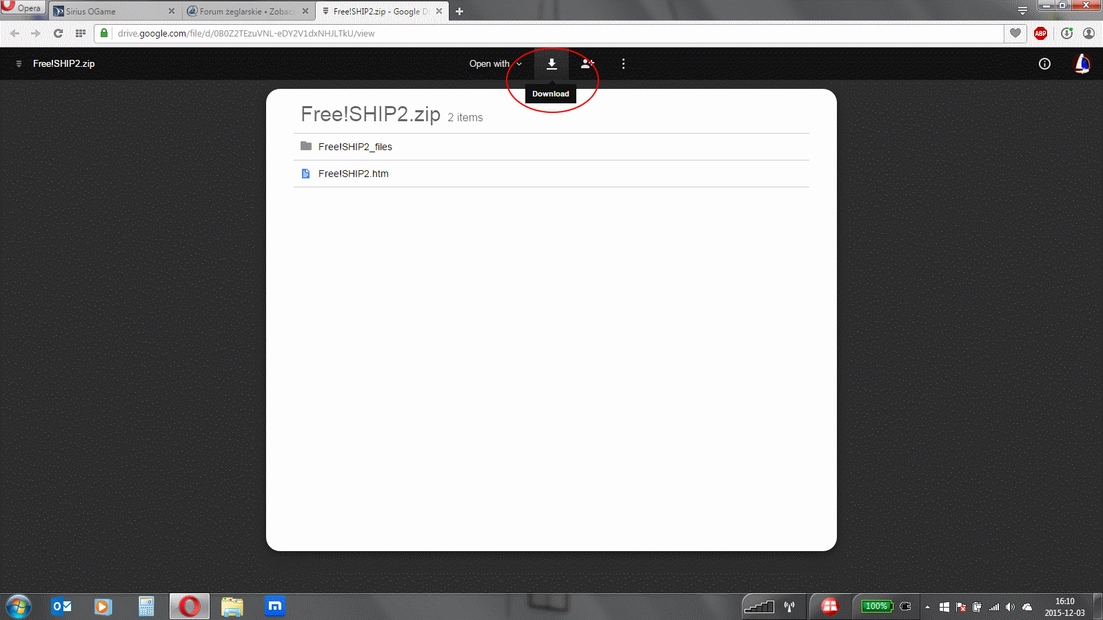

PostNapisane: 3 gru 2015, o 16:14
Podziękował : 490
Spakowana strona się nie wyświetli, trzeba ją ściągnąć na dysk - klikając w "download".
str.png [ 170.08 KiB | Przeglądane 10639 razy ]
