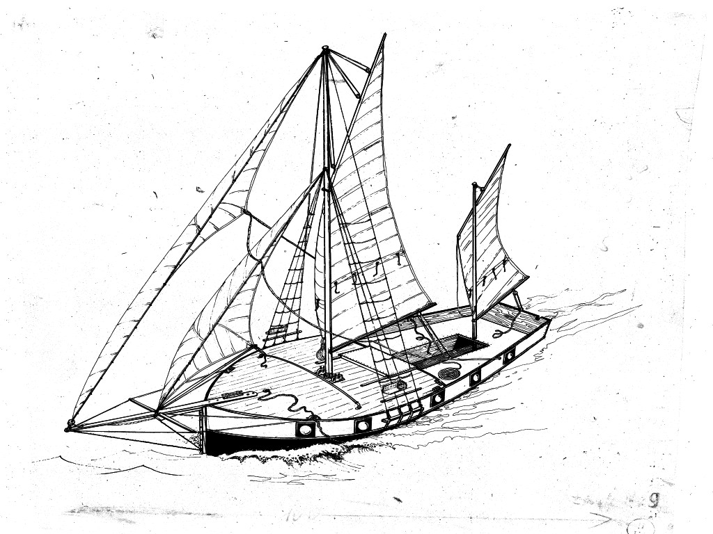

a oczami bez kompromisów ;) taki:
Lirogon aks żagle.jpg [ 209.67 KiB | Przeglądane 6993 razy ]

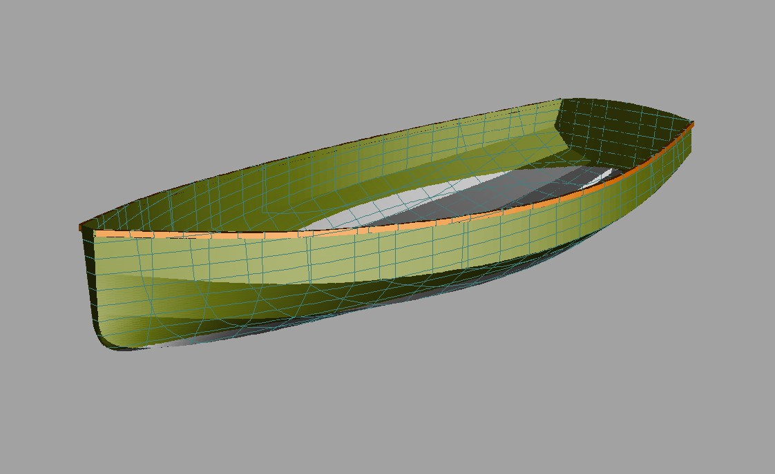

kooniu napisał(a):
4,5 metra
W tej długości... wygenerowałem wiosną kadłub H15. Wielkość, kształty wzorowane na harcerskiej łodzi żaglowej typu H. Tamta była okrągłodenna, ta jest prostokreślna. Może to jest właściwy kierunek? Zabudować pokładem... :roll:
H15.jpg [ 83.44 KiB | Przeglądane 6647 razy ]
PostNapisane: 18 lis 2015, o 23:05
Posty: 897
Podziękował : 891
Otrzymał podziękowań: 436
fajna i ksztaltna. Chcialbym taka zarowno jako dingy jak i z mala kabinka

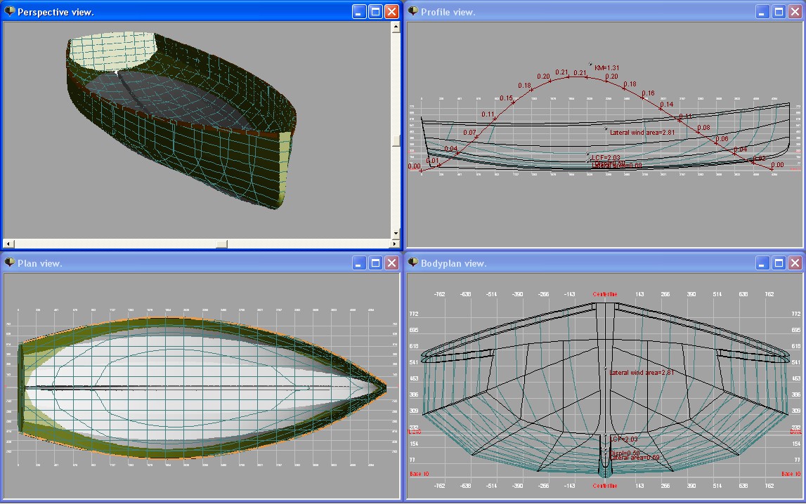

Chęci są najważniejsze. ;)
W rzutach wygląda tak:
H15 fs.jpg [ 217.98 KiB | Przeglądane 6564 razy ]

PostNapisane: 20 lis 2015, o 00:50
Posty: 897
Podziękował : 891
naprawde ladna , w jakiej technologii trzeba by ja budowac?
