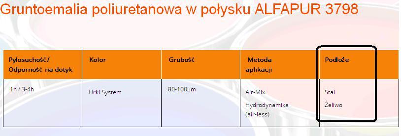

Witamy kolego "salut"
zacznijmy od pytania dotyczącego farby :
oczywiście gruntoemalią przeznaczoną na podłoże ze stali lub żeliwa możesz pomalować swoje rowerki z laminatu, ale nikt nie powie Ci że wytrzyma to xxxx miesięcy czy może rok.
kolejna sprawa to sposób aplikacji tej farby - natrysk powietrzny lub hydrodynamiczny - będziesz miał możliwość wykonania takowego natrysku??
Jeżeli uważasz że wałkiem czy pędzlem dolewając "nitro" pomalujesz rowerki by wyglądały (jak piszesz) : "raczej schludnie". - oczywiście życzę powodzenia ale schludnie (i trwale) będzie raczej pojęciem względnym w tym wypadku.
Kolejna sprawa o której piszesz: "użył raczej zwykłej szpachli" - rozumiem że masz na myśli szpachlówkę poliestrową. O ile używanie szpachlówek poliestrowych na części nadwodnej jest praktykowane to w części podwodnej... zwłaszcza gdy rowerki będą stały w wodzie przez sezon, pomalowane gruntoemalia poliuretanową na stal... nie wróżę (z fusów :rotfl: ) dwuletniej trwałości - choć życzę.
