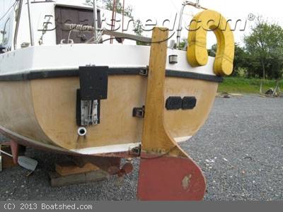

W uzupełnieniu typ steru którego to dotyczy
autoimage-33131_BoatPic_Stern.jpg [ 21.07 KiB | Przeglądane 1703 razy ]

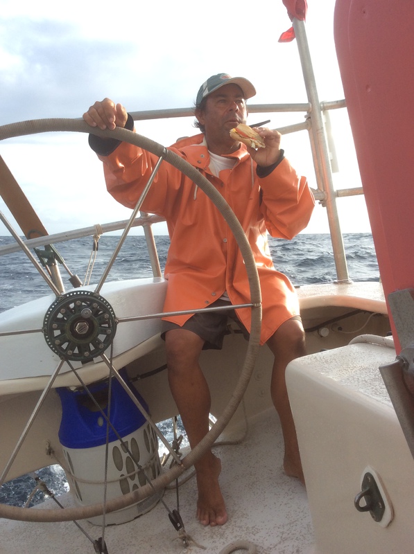

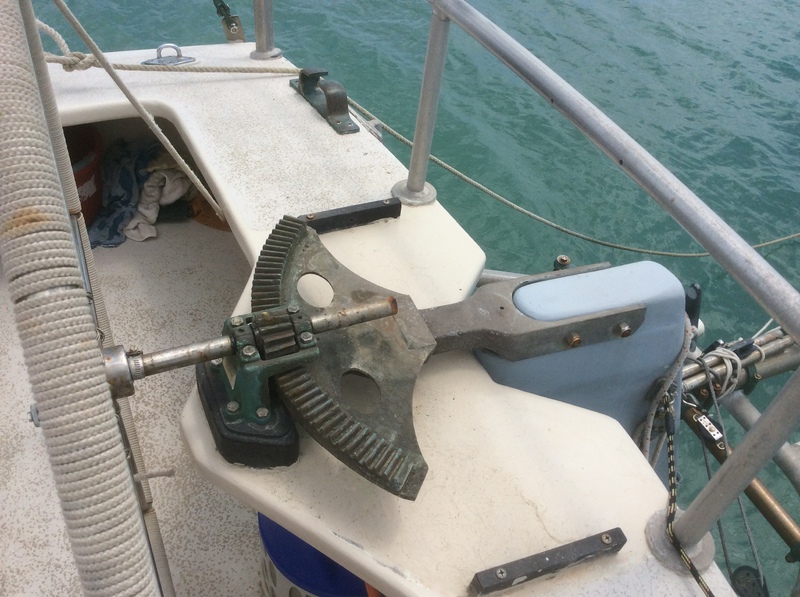

Takie coś jak na fotkach by pasowało. Ktoś potrafi zrobic, lub lub może ma coś podobnego ?
Steering_Quadrant.jpg [ 204.44 KiB | Przeglądane 1639 razy ]
Wheel_and_Wind_Vane_Lines.jpg [ 160.49 KiB | Przeglądane 1639 razy ]
