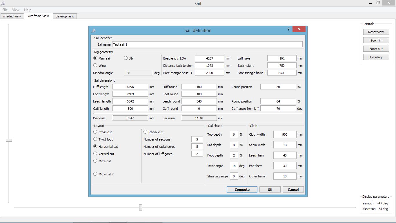

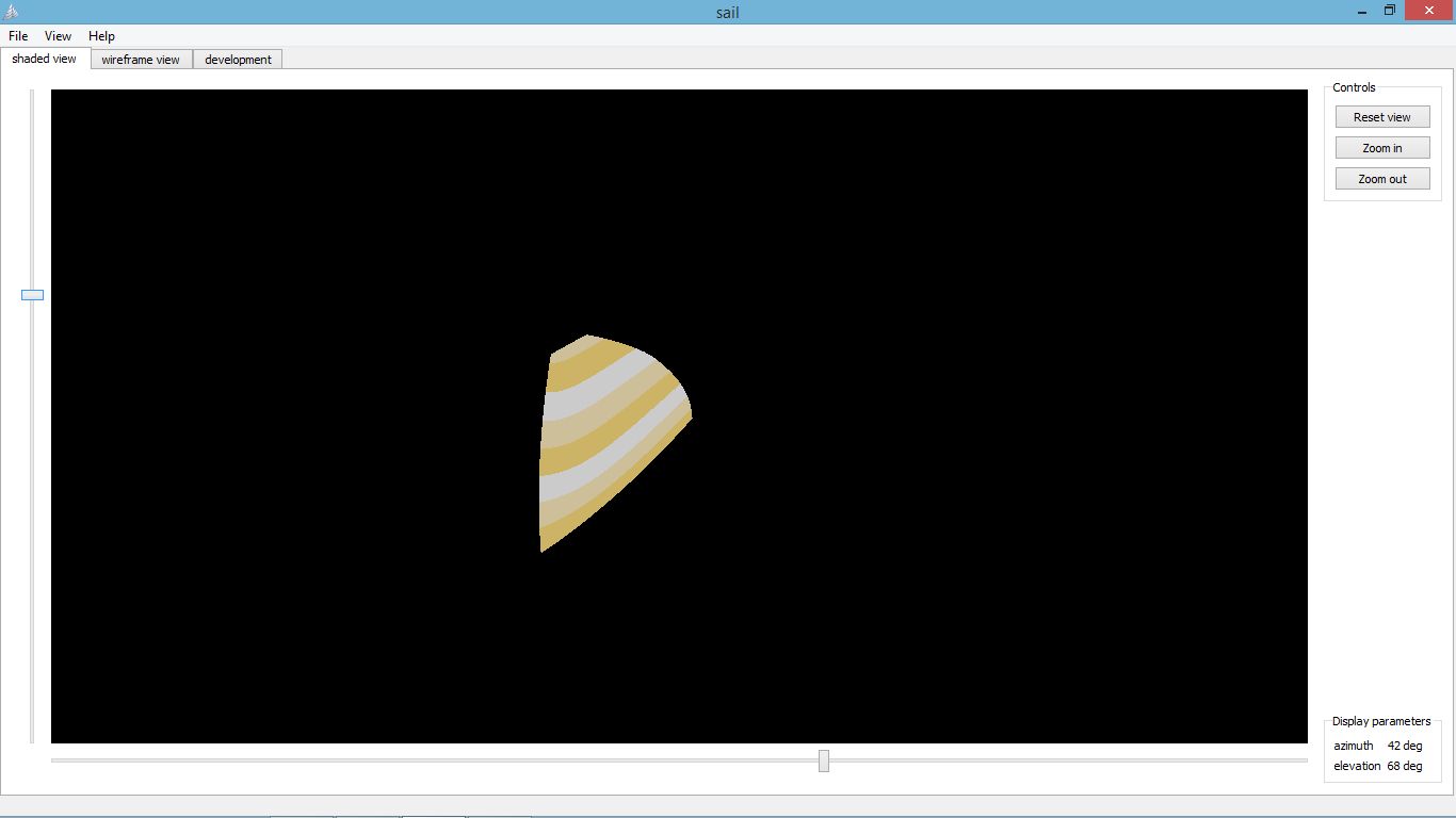

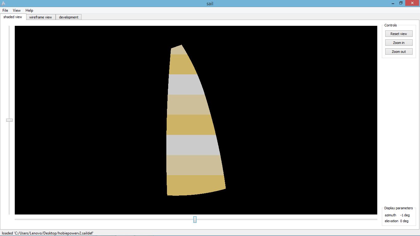

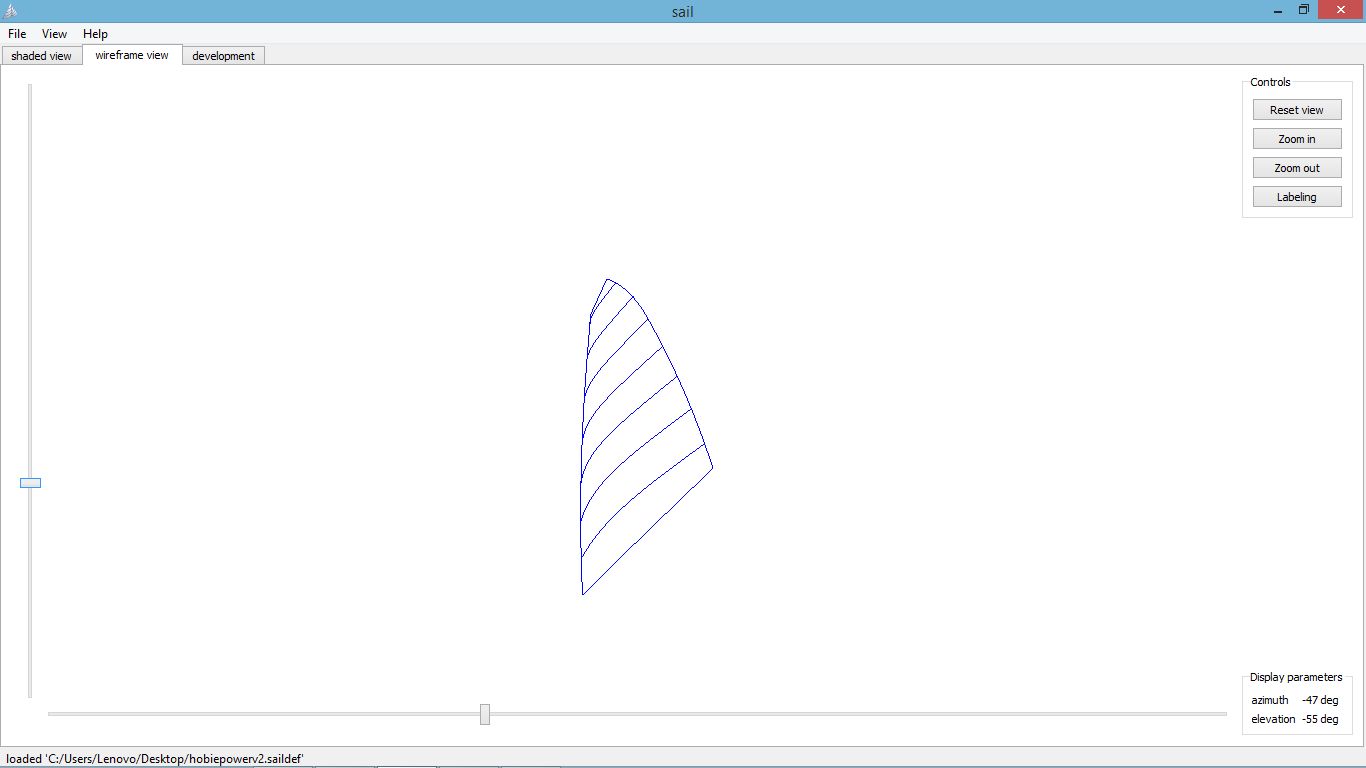

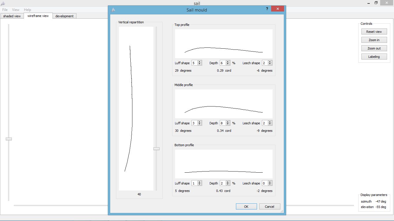

Witam, czy ktoś pomoże mi z projektem żagli w SailCut, zrobiłem projekt ale potrzebuje konsultacji co do poprawności danych?? Czy jest ktoś kto pomoże.
Będę sam szył więc robię projekt.

Specjalnie się nie znam ale na 90% jeśli zrobił byś wszystko tak żeby było jak w projekcie to żagiel będzie ok. Na pewno będziesz musiał pamiętać o listwach w tylnym liku.
Też planuję szyć żagiel projektowany w sailcut cadzie. Będzie to moja druga próba, poprzednio gorszy od mojego wykonania był materiał z którego próbowałem (o wiele zbyt rozciągliwy). Do rysowania przyda ci się dobra szeroka miarka, koniecznie prosta, długa i lekka linijka i porządny kąt.

Jak dla mnie to nawet nie jest projekt, lecz rysunek.
Dość płaskiego żagla.
Z ciekawości spytam: robisz sam z oszczędności czy dla nauki? Bo oszczędność na tak małym żaglu może być znikoma. Dla nauki - owszem, warto się poświęcić. Ale warto napisać wówczas, skoro chcesz z nami to konsultować, jaki to żagiel: do jakiej łódki, jaki jest takielunek, jakie przeznaczenie żagla, założenia projektowe i td.

Szyje bo cena jest jakaś kosmiczna wychodzi jakieś 2300-2400 zł brutto, żagiel do Hobie Cata 14 bez foka sam grot pełna listwa, takielunek ułamkowy, chce uszyć z dakrony, żagiel jest na podstawie starego, który jest mega wydmuchany i już słabo się sprawuje, chodzi mi najbardziej o znalezienie odpwiedniego wypuklenia żagla żeby niebył duży balon dlatego narazie są dosyć małe ale płaski też nie jest, żagiel jest troszkę zmieniony bo idzie w strone żagla power z małym gaflem.

DAcron AP 200

Jaką ma powierzchnię? Choc moze tak być bo cenę podążają pelne listwy.A jest coś takiego zeby Tobie zaprojektowali i skroili bez szycia? Choć nie wiem czy jest sens. Mnie się wydaje ze do cata musi być szczegolnie bardzo dobrze skrojony żagiel.

oryginał 10,46 power z metr wiecej,

dacron jakieś 500 zł reszta 100 zł, maszynę mam z zygzakiem do ciężkiego szycia bez problemów przeszyje kilka warstw dakronu i szycie to nie problem, zostaje właśnie projekt chodzi o szablon reszta nie jest problemem
