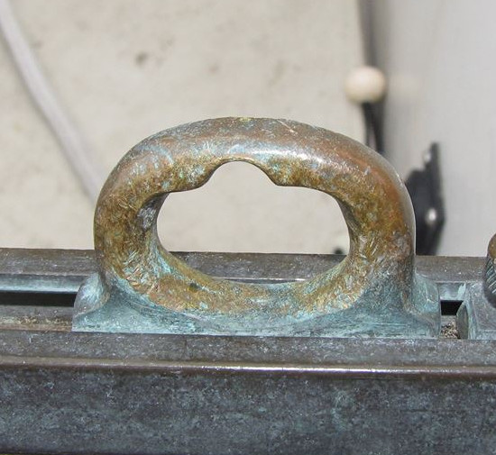

Jest tak:

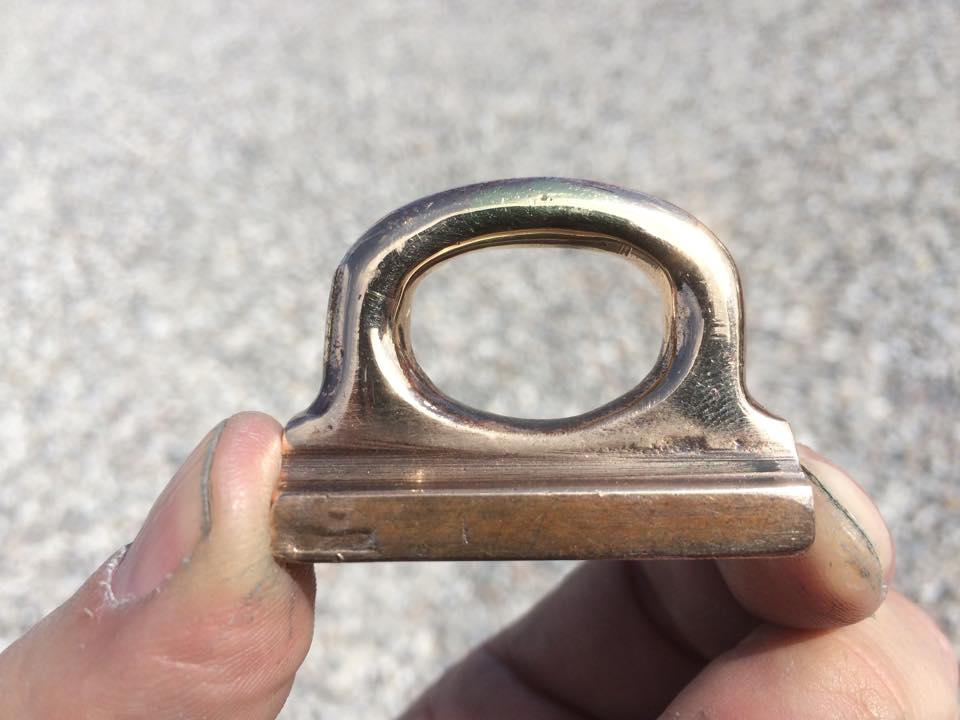

a ma być tak:

Potrzebny magik, który to zrobi. Brąz
Jakieś sugestie?
Najlepiej w okolicach Warszawy, ale niekoniecznie.
(Drugi obrazek pokazuje efekt działań duńskiego magika na elemencie równie wyrobionym jak ten mój, pokazany na pierwszym obrazku.)

Jeśli to jest brąz, nie mosiądz, możesz napawać tigiem. Z mosiądzem byłby większy problem ze względu na obecność cynku. W takim wypadku tylko gaz.

marcin_palacz napisał(a):
Jest tak:
a ma być tak:
Jakieś sugestie?
Jeśli to okucie może być nowe, wyfrezowane z brązu na obraz i podobieństwo - to najprawdopodobniej potrafię Ci pomóc.
Sądziłem, być może naiwnie, że łatwiej naprawić niż robić nowe.
Oczywiście może być nowe, jeśli materiał będzie odpowiedni.
Brązy też chyba są różne, nie ?
Ten szwedzki, ma to do siebie, że w warunkach morskich korozyjnie nic go nie rusza - mówię to na podstawie stanu różnych elementów w łódce, przejść dennych itp, po 40 latach (zakładam, że były robione z tego samego materiału.)
Słusznie sądziłeś :D Tak, jak napisała Anka. Naprawa tego okucia palnikiem to niezwykle prosta i bardzo skuteczna metoda. Efekt, taki jak pokazałeś na fotce z Danii, nie dziwi :)
Tak to po prostu wygląda po regeneracji.
Zdecydowanie tak :D I to jeszcze jak różne.

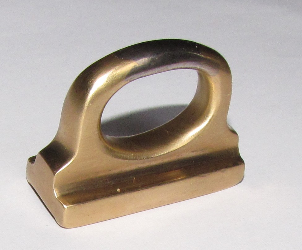

Ucho z pierwszego postu w tym wątku wygląda teraz tak:
ucho3.jpg [ 132.05 KiB | Przeglądane 5442 razy ]
Dzięki Anka, taka_jedna. :-)

Czy to refleks, czy materiał nie jest jednakowy ?
Nie jest to ten sam stop. Raczej nie oczekiwałem, by ktoś tu znalazł ten sam rodzaj brązu, który był użyty 40 lat temu w Szwecji.

Przykro mi, bo gatunek rzeczywiście nietrafiony, co ujawniło się dopiero w trakcie polerowania. Niestety dysponowaliśmy tylko takim materiałem. Za jakiś czas element pokryje się patynką, więc nie będzie śladu po naprawie.

Ee, może za to będzie bardziej odporny na ścieranie? Wygląda zresztą bardzo dobrze, sam byłbym zadowolony. Takie rzeczy dodają duszy, podkreślają szacowność użytkowanego przedmiotu.

Ten brąz użyty do napawania jest jakby trochę z wyższej półki ;)
Jeśli mnie wzrok nie zwodzi... Bo fotka niewielkich rozmiarów.
Ogólnie rzecz wygląda tak, że lina nie ma prawa przetrzeć dobrej jakości brązu...
Przykładowo ołowiowego, jak na fotce ( chyba, że się mylę )...

Cieszy mnie więc ta naprawa jeszcze bardziej. :-)
Jakkolwiek trudno mi uwierzyć w wyższą półkę niż te szwedzkie brązy, po 40 latach w wodzie bez śladu korozji.... (mam na myśli np przejścia denne, zakładam że to ten sam materiał).
Nie lina w tym chodzi, a stalowy bolec.
Wyrobienie sprzed naprawy to wynik 42 sezonów eksploatacji.
