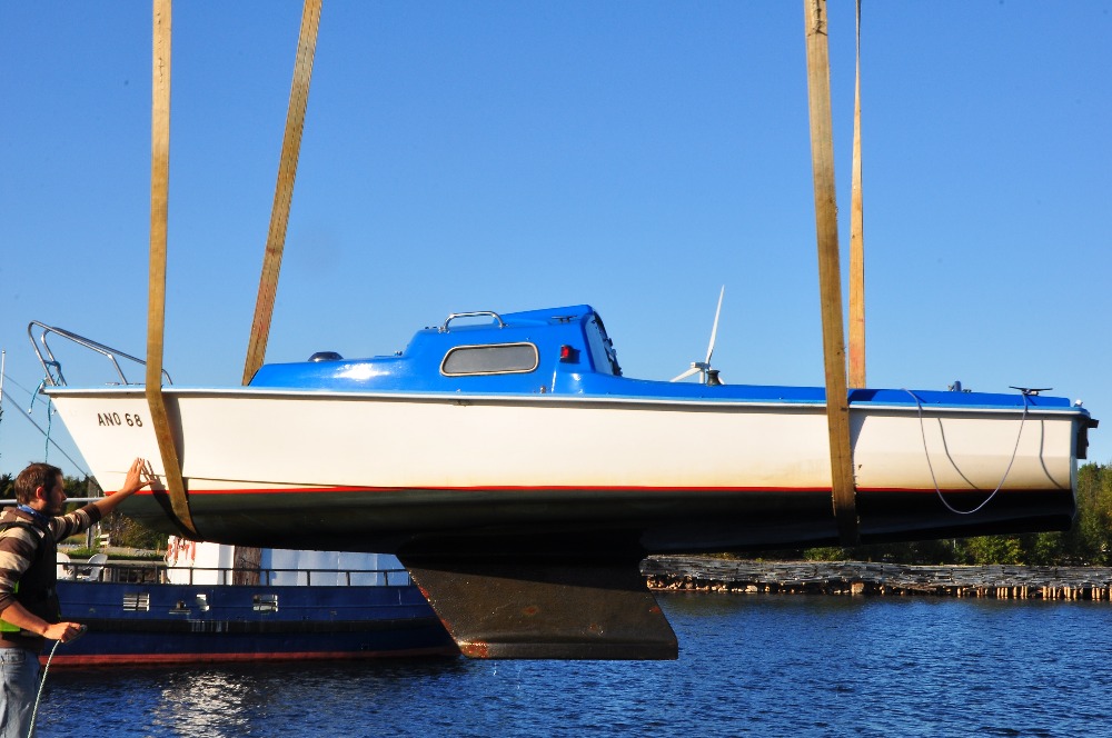

Czym pomalowac? Reszta lodki w stanie idealnym, chodzi tylko o kil. Nie mam pojecia czym bylo malowane.
Ja bym zeszlifował do gołego i na to Epirust Alu Steel Olivy (lub odpowiednik innej firmy) dwa razy, na to Bosman 77 też Olivy też dwa/trzy razy. Olivę znam i stosuję, ale są inni producenci, rzecz jasna.

A z czego ten balast jest? Bo ołowiany to tylko antifouling, a żeliwny to musiałbyś piaskować i na to jakiś barriercoat i dopiero trutka.To tak porządnie, albo po prostu zeskrob rdzę i pomaluj trutką od razu, a za rok znów tak samo. :D
Bez przesady z tym piaskowaniem. To czasami może być trudne.
U mnie wystarczyło solidnie oszlifować, wcześniej jeszcze używaliśmy mazidła (kilku różnych) do zdzierania farby.
Podobnie robi się balasty na klubowych łódkach i na długo to wystarcza, jeżeli solidnie zrobione.

Pojecia nie mam z czego jest kil, lodka to stortriss mk1

czyli? Zeskrobac do golego i? Co polecacie i gdzie konkretnie kupic? Mieszkam w Czechach, ale moge kupic w Polsce..chodzi tez o to by pomalowac i zwodowac jak najszybciej.dziekuje

Antyporost wprost na żelastwo tylko przyspiesza korozję. Wypadałoby odizolować, zagruntować.
smirad napisał(a):
czyli? Zeskrobac do golego i? chodzi o to by pomalowac i zwodowac jak najszybciej.
Na tak postawione pytanie - precyzyjną ;) odpowiedzią jest 'grubopowłokowy podkład epoksydowy antykorozyjny'. Najlepiej jeszcze 'szybkoschnący' i 'tiksotropowy' - czyli da się położyć grubą warstwą na pionowym i przemalować następną warstwę za godzinę. I o to chodzi :D
Może się też nazywać 'gruntoemalia' albo 'farba gruntująca'. Rzecz w tem by nie trzeba kłaść 2 x podkład i 3 x farba, a jeszcze czekając po pół dnia lub więcej między warstwami. Dwie/trzy grube warstwy (a nawet jedna a porządnie) w odstępie godziny - dwu, za następne dwie godziny antiful i z głowy.
Nie polecę którejś końkretnie bo żelastwa na łódce starannie unikam ;)
Zresztą nieważne jaka firma - kłopot jest "gdzie kupić". To przemysłowe farby i w sklepach dla bogatego jachtsmena nie widziałem, choć ich wybór wielki. Tylko zwykle w wiadrach po 10, 20 litrów...
Więc trzeba się porozglądać i jak znajdzie coś w mniejszych, np. 2,5 l - brać. Taka farba zawsze się przyda.
Przykład z Oliwy - Epinox 21, 22, 40.
Ale nada się Epinox Bosman 77, a jest w małych. Tylko to już nie to samo...
http://www.farbyjachtowe.pl/farba-podkl ... p-724.html
