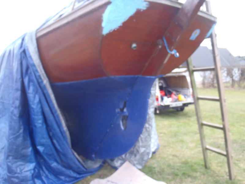

Komentarz: Pomalowane antyfoulingiem.
maleP2270743.jpg [ 183.49 KiB | Przeglądane 6577 razy ]
Niebieskie na niebiesko. Okucie stewy jak zdążę to zrobię nowe, bo to jest przełamane w kilku miejscach.

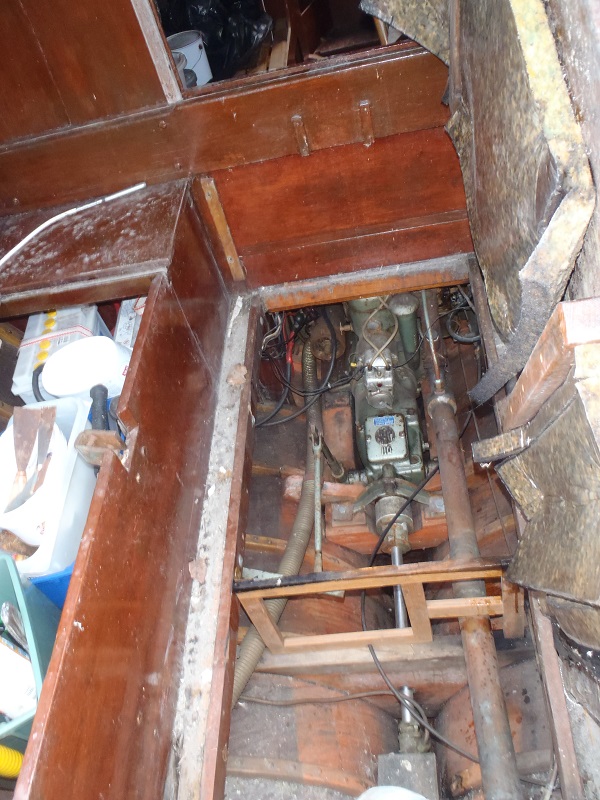

To niżej muszę uruchomić, chłodzone przez blok wodą zaburtową:
maleP2270737.jpg [ 221.89 KiB | Przeglądane 6577 razy ]

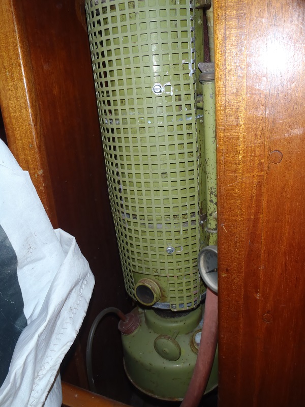

A to ogrzewanie nie bardzo wiem jak działa i na jakie paliwo, jeszcze nad tematem nie medytowałem:
