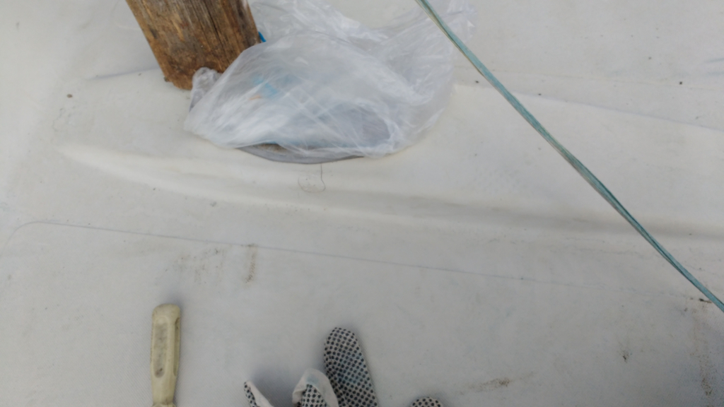

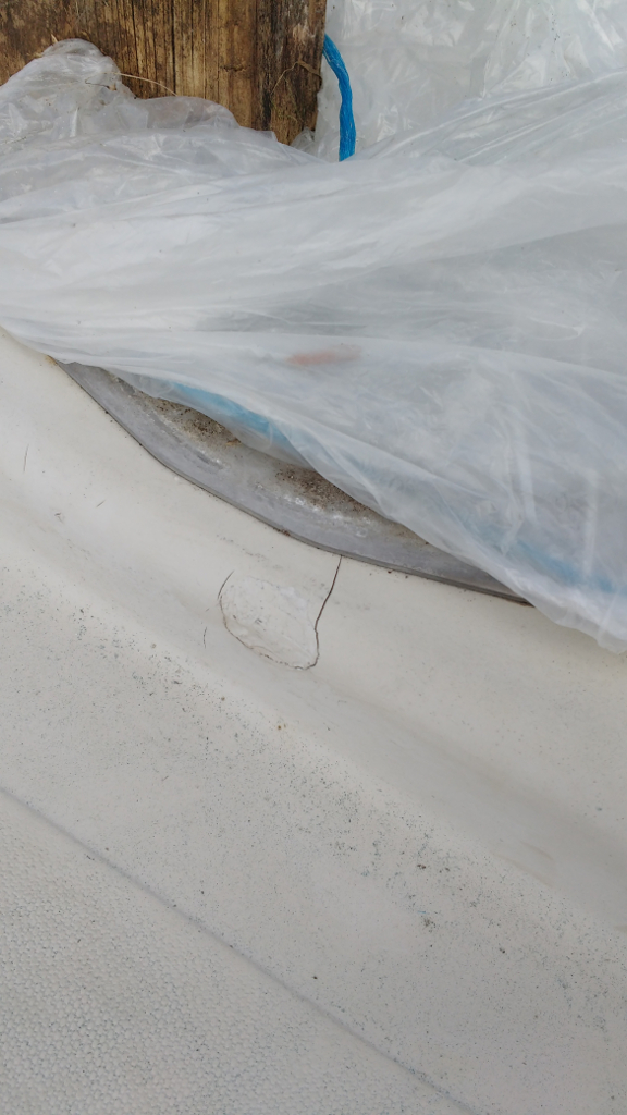

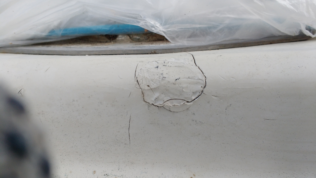

Czy takie pęknięcie jak na załączonych zdjęciach to coś poważnego? Właściciel jachtu twierdzi, że kupił jacht w 1977 roku już z tym pęknięciem, pływa do dzisiaj i nie ma problemów.
Vegi, jak wiadomo, mają problem ze słabym podparciem masztu. Objawem, że jest źle, jest zmniejszający się prześwit nad drzwiami w kabinie, przy postawionym maszcie oczywiście i normalnie napiętym takielunku. Rozumiem, że w tym przypadku masztu nie jest postawiony, ale może w środku widać ślady, że był problem?
Dziwnie to pęknięcie wygląda - trudno mi sobie wyobrazić jaka jest jego przyczyna, ale również nie widzę bezpośredniego związku z ugięciem podstawy masztu.
Sprzedawcą jest Szwed? Szwed przeważnie nie kłamie w żywe oczy przy sprzedaży (świadome zatajenie wady jest zagrożone odpowiedzialnością karną), ale może o problemie nie wiedzieć. Mógł na przykład przez 40 lat pływać wyłącznie po płaskim, wśród szkierów.
Maszt leżakuje pod dachem. Od środka nic złego nie widać.
Nie chciałem sugerować ale dla mnie to wygląda jak uszkodzenie udarowe z zewnątrz. Może coś ciężkiego kiedyś spadło w tym miejscu? Może za szybko opuszczany maszt przy stawianiu dźwigiem lub coś w tym stylu.
Tak. Całkiem przyjemne starsze małżeństwo. Z tego co znam się na ludziach to wyglądają na uczciwych. Ale faktycznie - pływali tylko po szkierach.

Za dużo tych " może " . Daj sobie spokój z tym egzemplarzem , tego kwiatu jest pół światu. Pozdrawiam ,Krzychu Wozniak.
