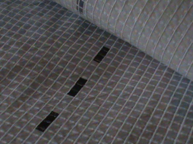

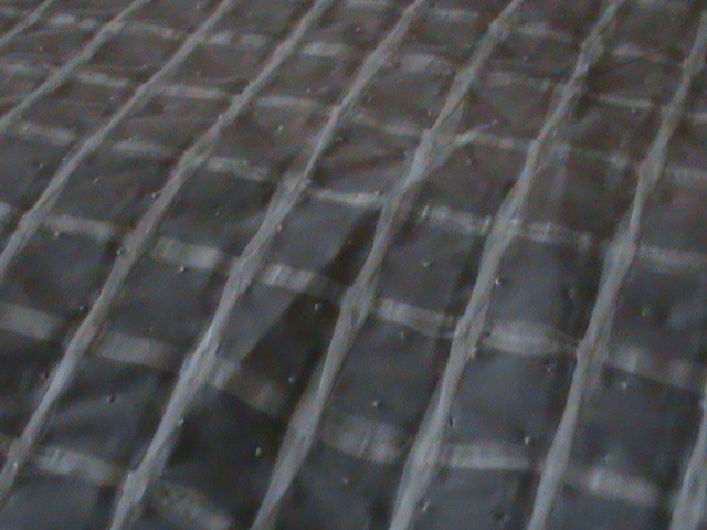

Mam pewien nadmiar takiego specyfiku:
DSC00038.JPG [ 143.44 KiB | Przeglądane 9530 razy ]
DSC00039.JPG [ 141.68 KiB | Przeglądane 9530 razy ]
Bardzo lekki, sezon powinien wytrzymać, może dwa... i bardzo tani. Szerokść brutto 150 cm.
Zrobiłem sobie z takiego tyle że przezroczystego żagiel do PDRacera Wytrzyma nawet więcej niż sezon. Nie pływałem jeszcze zbyt dużo ale mam wrażenie że na tą wielkość żagla się sprawdzi.

PostNapisane: 12 gru 2016, o 18:33
Errak napisał(a):
Teraz jestem napalony na taki materiał jak w tym tunelu z ikei
Trzeba zwracać uwagę na rozciągliwość materiału w obu kierunkach (osnowa i wątek)
Ortaliony zawsze bardzo się rozciągały.
Żagiel był dobry do np 2B a potem miękł w najgłupszych miejscach.
Bez próby "kciukiem" nie da się chyba dobrze wybrać.
Wszelkie materiały z pogrubieniami* są chyba dobre , byle cienka część nie była zbyt łatwo przedmuchiwana wiatrem, bo to czysta strata.
* Takimi jak ten od mjs'a i jak spadochronowe. (spinakery też bywają takie)
