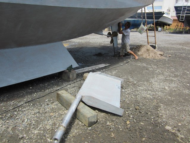

Ma ktoś może coś z dokumentacji tego jachtu?
Interesuje mnie jak tam wygląda mocowanie płetwy sterowej.
Pozdrawiam wszystkich

W sensie że co wygląda jak? Gdzieś mam książkę Reinkego o konstrukcji, chyba mam gdzieś...
W sensie jak wygląda mocowanie płetwy sterowej.
Jak jest skonstruowane, jak to rozebrać, naprawić? Takie tam.
Na razie jedyne przypuszczenia mogę mieć na podstawie tego zdjęcia.

To powyżej - akurat na Tarandze nie występuje, bo ona ma rumpel :-P
To nie jest produkt seryjny, zważ. Kto go wie co kto zrobił inaczej.
U Reinkego, w stalówkach przynajmniej, dolny zawias steru (bolec) osadzony jest na płycie przykręconej od spodu do skegu. Jeśli aby tej odpowiedzi szukasz. (tak ma Hydra).
Poza tym wszystko normalnie. Płetwa spawana do trzonu, trzon jednolity z nasadzoną głowicą. Łódkę na dźwig, odkręcasz ów dolny zawias (albo obrzynasz bo już przyrdzewiało na stałe ;) ), zdejmujesz głowicę, i zrzucasz całość. Dlatego ten dźwig...
Po czem nauczony doświadczeniem robisz trzon dzielony - by nie przeżywać tego ponownie. :lol:
