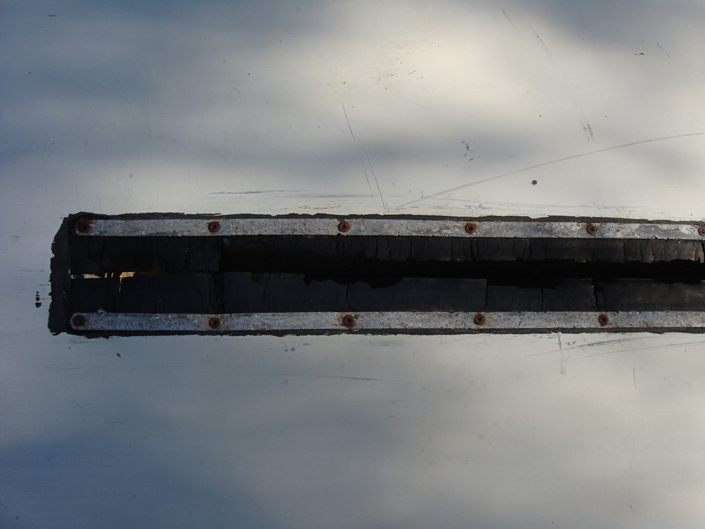

Łódka z laminatu. Do wymiany jest fartuch miesza (guma skruszała). W sklepie "chemicznym" kupiłem już podobną - pas gumowy o grubości 2mm
Mocowanie tak jak na zdjęciu - dwa metalowe płaskowniki na wkrętach (też do wymiany).
Całość uszczelniono/sklejono jakimś ciemnym lepiszczem (może mieć 20 -30 lat...). Jaki klej/uszczelniacz/silikon etc. zastosować współcześnie, żeby mieć spokój na lata?

Ja robiłem swój fartuch z materiału na plandekę. Działało ok- guma trochę sztywna przez co będzie pękać po pewnym czasie ..
Co do uszczelnienia to tylko otwory na wkręty muszą być uszczelnione. ja bym użył 3M 5200 adhesive sealer - silikon odradzam gdyż wnika w strukturę laminatu, farby itd

Ja bym użył Sika 292 i powinno być bez problemu, zresztą sprawdź poradnik firmy sika, co czym kleić, uszczelniać :)
