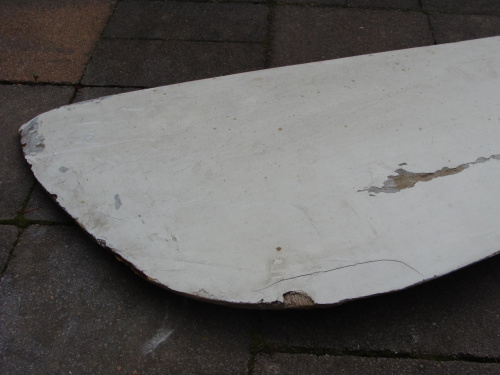

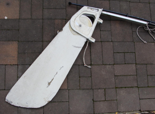

Pacjent to stara, drewniana płetwa sterowa (sklejka) "okuta" w aluminiowe jarzmo.
Którą wersję naprawy wybrać?

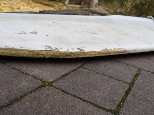

W pierwszej wersji wyglądałoby to tak: szlifowanie, szpachlowanie (szpachlówka epoksydowa) i malowanie (farba podkładowa epoksydowa + farba poliuretanowa, np coś z linii Oliva ew. Sea Line).
W drugiej wersji rozważam po dokładnym oszlifowaniu i szpachlowaniu ubytków, wzmocnienie powierzchni steru (głównie krawędzie) poprzez zalaminowanie maty szklanej żywicą epoksydową. Na koniec malowanie jak w wersji pierwszej.

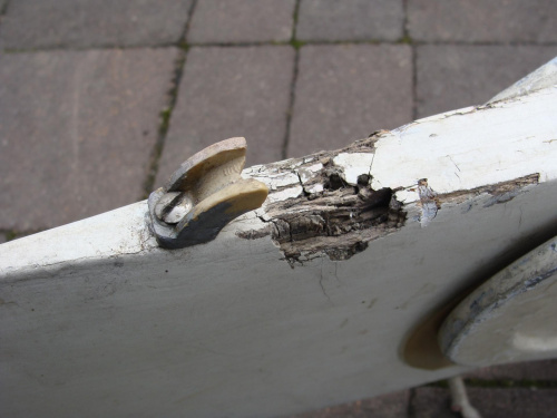

Największy ubytek w drewnie jest w miejscu mocowania fału od podnoszenia płetwy. Wystarczy (po oczyszczeniu i wyrównaniu krawędzi ubytku) uzupełnienie tego szpachlówką, czy też lepiej wyciąć uszkodzony element (np wyrzynarką), a potem wstawić tam (na klej/wkręt?) pasujący wymiarami kawałek "zdrowego" drewna?
Ostatnie pytanie dotyczy odświeżenia aluminiowego jarzma steru (odlew). Prawdopodobnie, w oryginale było to "naturalne" aluminium, potem (podejrzewam) pomalowano je jakąś białą emalią (pożółkła), a ostatnia warstwa do złudzenia przypomina farbę olejną (łuszczy się). Zamierzam oczyścić jarzmo do "żywego" metalu (szczotka druciana/piaskowanie?) i pokryć to nową farbą, aby materiał nie utleniał się. Jaki sposób malowania/jaki lakier sugerowalibyście?
Biorę pod uwagę malowanie proszkowe lub natrysk farbą w spreju (np. "uniwersalny" Motip), lub wykorzystanie tego samego zestawu farb, których użyję do renowacji płetwy sterowej/kadłuba łodzi.

Jakiś czas temu robiliśmy podobną naprawę płetwy steru kuracentowej sportiny.
Moim zdaniem, należy:
1. Wysuszyć.
2. Usunąć próchno.
3. Zaszpachlować ubytki epoksydem z krzemionką.
4. Ewentualnie wzmocnić krawędzie taśmą szklaną na epoksydzie i inne miejsca np. otwory osi, zaczep fału itp..
5. Szpachlować i szlifować do gładkości.
6. Pomalować i ... koniec sprawy.

Jarzmo oddałbym do piaskowania i na proszek, będzie kosztowało grosik. Aluminium skutecznie malowałem poliuretanem po porządnym zmatowieniu, jeśli wybierzesz tą drogę...
Podpisuję się pod Robertem w 99 %, niemniej ubytek z drugiego od góry zdjęcia po grubszym (do żywego drewna) dłutowaniu wypełniłbym epoksydem z sieczką szklaną i bardzo mocno rozważył w tym miejscu wklejenie opaski z nierdzewnej blachy, do której dopiero przykręciłbym mocowanie. Samą blachę dodatkowo wkrętami do "policzków" płetwy.

Ostatecznie zdecydowałem się oddać jarzmo do specjalistycznego warsztatu zajmującego się renowacją i naprawą aluminiowych felg samochodowych.
Nie kosztowało to "grosik" jak za zwykły "proszek" :-? (zgodziłem się na full opcję), ale wyszło im to nieźle (po piaskowaniu wyglądało to nieciekawie) i jest szansa, że ten element przeżyje całą resztę.
