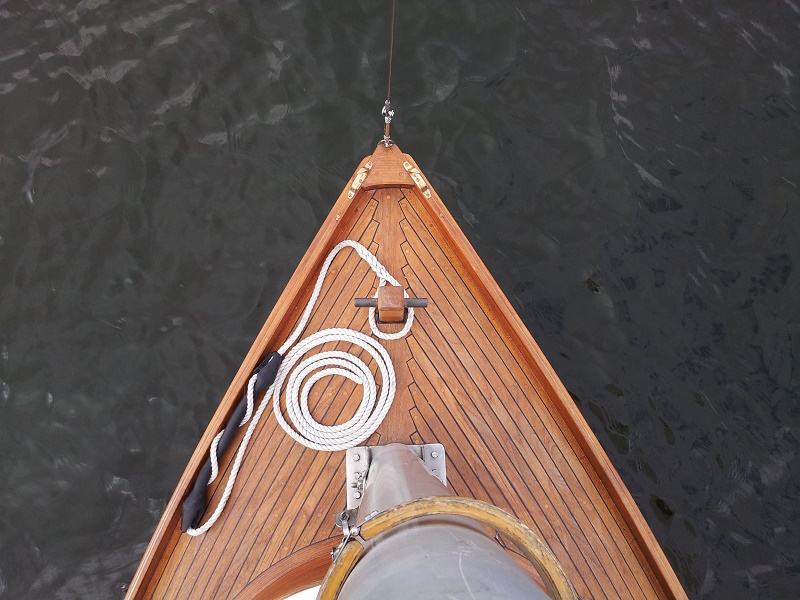

Są różne oleje i różne sytuacje. Nie wspomniałem, że pływam głównie w Polsce i raczej na wodach słodkich. Spotkałem się z powyższymi opiniami, próbowałem wdrożyć, ale bez rezultatów. Na śródlądziu, w Polsce, to nie działa - pokład niszczeje w oczach - nie chodzi mi o szarzenie, tylko o plamy (nie znam się, więc nie jestem pewien czy to grzyby, bakterie czy jeszcze coś innego).
W każdym razie, w moim przypadku, działa olejowanie w takim zakresie, żeby nie było filmu jak po lakierowaniu, ale jednocześnie, żeby pokład nie był "suchy". W praktyce wystarczają 2-3 cienkie warstwy rocznie (2 na początku nakładane jedna po drugiej "bez przerwy" i 1 pod koniec sezonu).
Rezultaty mam takie:
