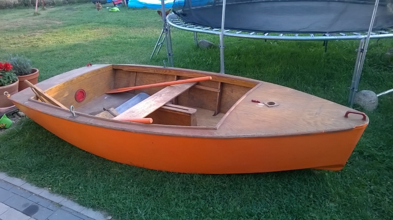

Witam, zakupiłem za kilka zł Mak 303 konstrukcja sklejkowa. Łódka potrzebuje renowacji. Ale moje pytanie czy może ktoś posiada plany MAK 303. Może ktoś posiada zdjęcia bo nie wiem jak w starej wersji talia była. Na rufie z jednej jest przelotka a na drugiej bloczek pojedynczy - jak to chodziło??? Czy żagiel połączony był tylko lina - szkentlą do rogu szotowego??? Bo posiadam wersję z naciąganym żaglem na maszt a potem dopiero na łódkę dlatego pytanie. Nie widziałem takiej wersji MAkA więc pytam może ktoś pomoże. Z góry dziękuje za pomoc. Jutro w dzień zrobię zdjęcia i dodam. Porady co do renowacji mile widziane.

Ok. to teraz wyczyszcze do ładnej sklejki. Lakier yachtowy jedno dwu składnikow? jak uzyskać łądny kolor drewna czyli połysk bez kolorów i laminatów? co proponujęcie, wizję jakąś mam chce osiągnąć efekt połysku takiego przyciemnionego drewna. Jakieś podkłady bezbarwne, inne specyfiki. w załączeniu zdjęcie mojego maka.
mak.jpg [ 317.02 KiB | Przeglądane 6980 razy ]

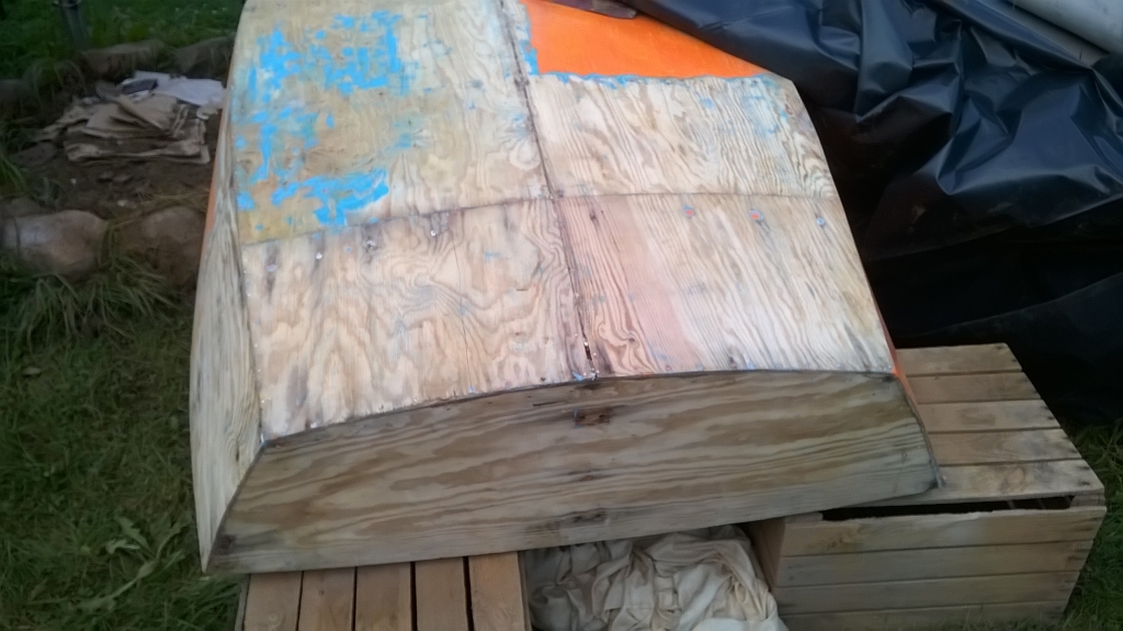

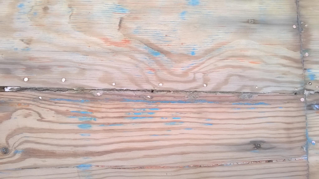

Właśnie o to chodzi, wyczyściłem już prawie całe dno i troche burt i nie jest źle łączenie na stępce nie jest wogóle zniszczone nawet chyba oryginalny uszczelniacz jest. Kil jak można to nazwać ma wycięcie tak aby klej i uszczelniacz bo niewiem co to jest nie przylegał do na płasko do siebie. skrzynia mieczowa jest od dołu przymocowana na gwoździe bite od dna, czyli łączony na klej i gwoździe od góry ma wkręty. jutro w dzień zrobię zdjęcie jak wygląda po czyszczeniu to co do teraz zrobiłem. Jeszcze pytanko techniczne do tych co pływali takimi połączenie masztu tylko wchodziło w metalowe kółko na dole z taką wypustką i przekręcało się????? co jeżeli sie przekręciło i wylesiało w górę bo tylko trzymało się na talii grota. chyba że coś było jeszcze jutro też zrobię zdjęcia może ktoś przypomni sobie jak. i jeszcze spytam dokładnie o mocowanie bomu bo na maszcie jest guma taka opaska i do tego wchodzi widełkowe zakończenie bomu i do tego bom jest cholernie długi ale widzę ze zdjęć ze jest taki jak powinien być. i jeszcze na nim jest okucie, jakieś 50 cm od piety bomu nie wiem do czego służyło jutro zdjęcie.
Jeszcze do Batiskaf jeżeli pływałeś to możesz przesłać zdjęcie żagla odnośnie kieszenie okucia jak to wygląda u ciebie bo niestety nie posiadam bo zostały tylko szmaty które niewiem czy były żaglem.
Przy czyszczeniu okazało się ze już ktoś troche robił bo w niektórych miejscach troche laminatu ale zastaniawiam sie jak malowali bo nie było widać tego ze domalowane.
Już wcześniej pisałem ale mam dwa kolory pomarańczowy a pod spodem niebieski. tak były malowane????? Dużo pytań ale tak to jest przy naprawie.

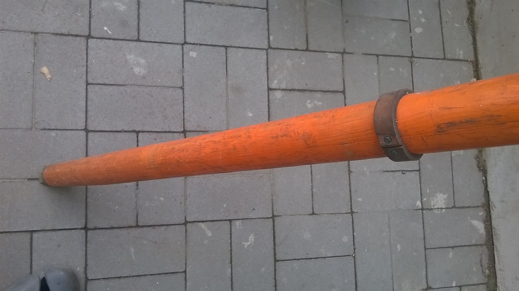

Masz mam drewniany od tego bo wszytko było pomalowane w kolorze pomarańczowym nawet mam dwie pary wioseł w kolorze długie i krótkie pióra ze sklejki jedno pęknięte.
Najlepsza jest moja przedłużka rumpla taki drewniany kijek zrobię też zdjęcie.
PostNapisane: 9 wrz 2015, o 12:02
Posty: 17771
Podziękował : 4557
Otrzymał podziękowań: 4305
Mam z kija od szczotki, a połączenie przedłużacza z rumplem, to kawałek linki, a nie żaden drogi zawias ze sklepu żeglarskiego. :)

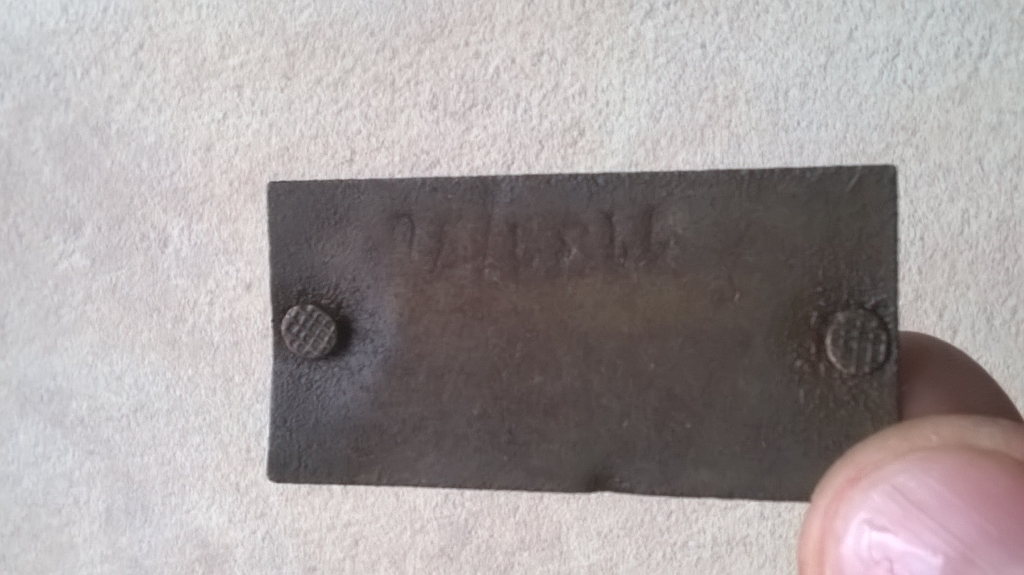

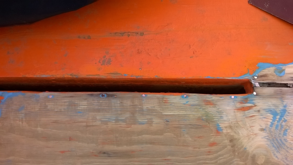

Witam, przesyłam kilka zdjęć z prac przy maku
WP_20150909_17_19_23_Pro.jpg [ 370.27 KiB | Przeglądane 6538 razy ]
WP_20150909_17_17_50_Pro.jpg [ 394.04 KiB | Przeglądane 6538 razy ]
WP_20150909_17_17_40_Pro.jpg [ 429.31 KiB | Przeglądane 6538 razy ]
WP_20150909_17_17_33_Pro - Kopia.jpg [ 399.52 KiB | Przeglądane 6538 razy ]
WP_20150909_17_14_28_Pro.jpg [ 371.76 KiB | Przeglądane 6538 razy ]
Za ten post autor sirk44 otrzymał podziękowanie od: Batiskaf
