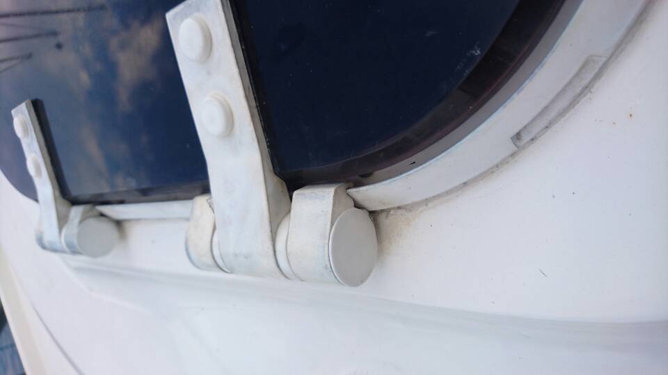

Ma ktos moze pomysl na regulacje takich zawiasow od forluka- sa za blisko przez co szyba (plexi) przylega przy zawiasach i w zasadzie odstaje na przeciwnym koncu, w deszczu ok, ale ostatnio sie troche wisly wlalo...
uploadfromtaptalk1465935677078.JPG [ 27.43 KiB | Przeglądane 4011 razy ]

Szyba odstaje przy zamknieciach?

Zawiasy nieregulowalne może jakąś podkladke zastosowac

Wymiana uszczelki?

W normalnym trybie odstaje na przeciwleglym koncu- teraz jest ok bo domknalem na sile, ale sie wyglo mocno i boje sie ze strzeli. Moze faktycznie trza dac grubsza uszczelke tam gdzie odstaje...

Mi bardziej chodziło o to, że każda guma z czasem przysiada i wtedy powstaje szczelina. Ale jeśli zawiasy są źle osadzone to tylko zmiana położenia/geometrii zawiasów pomoże.

No dobra, a myslicie ze mozna odkrecic te zawiasy bez demontazu forluka calego?

No dobra. Jak możesz to wrzuć jeszcze zdjęcie tej drugiej, przeciekającej strony, bo chyba znajdzie się rozwiązanie, jeśli można wyjąć ośki zawiasów i odłączyć części zawiasów od plexi, żeby je trochę wyprostować (są teraz w/g zdjęcia lekko wygięte w V). Kąt po wyprostowaniu należy dobrać metodą prób i błędów, wtedy szyba forluku przy zamknięciu od strony zawiasów pójdzie lekko do góry i przybliży się do zawiasów, tym samym druga strona może zacznie bardziej przylegać do uszczelki. Może...

To nie jest kwestia uszczelki?
Z tego co zrozumiałem powinna być niższa lub bardziej elastyczna (może stwardniała ze starości). Jak będzie bardziej elastyczna to się powinna bardziej ugiąć przy zawiasach i lepiej docisnąć drugą stronę bez deformacji luku.

W którą stronę jest otwierany ten forluk - do tyłu, czy do przodu, bo zdjęcie sugeruje otwieranie do przodu?
