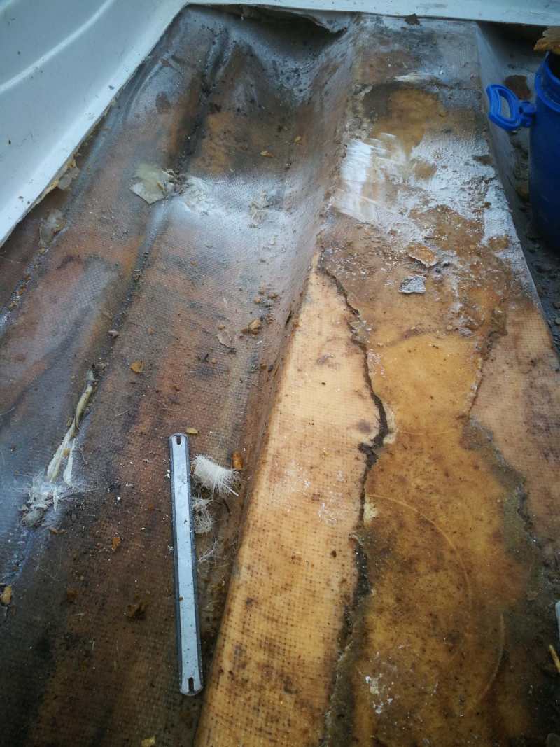

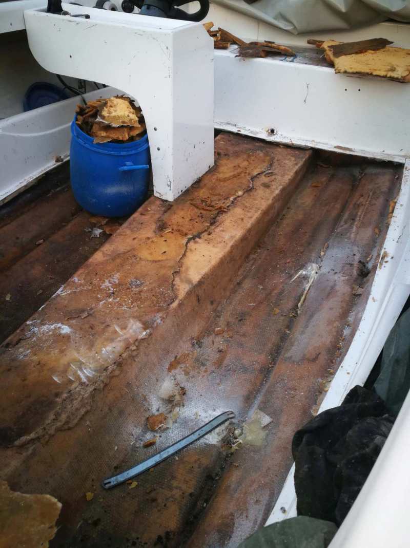

Witam po wycięciu podłogi zastałem taki stan.
Przecinając podłoga w 3 miejscach zostało przecięte dno - Brdzie trzeba od wewnątrz i z zwewnatrz załatać. Ale czym wzmocnić dno.
Chce zastosować żywice epoksydowa + mata szklana. Tylko pytanie jaka Epidian 5 i Epidian 51 . .? Czort wie co zastosować. Wiem wiem żywica droga jest ale jak coś robić to porządnie.
Zdjecia w ponizej.
555.jpg [ 127.42 KiB | Przeglądane 8632 razy ]
9.jpg [ 127.42 KiB | Przeglądane 8632 razy ]
8.jpg [ 109.44 KiB | Przeglądane 8632 razy ]

Takich tematów, na tym forum, omawialiśmy już mnóstwo. Warto poszukać.
Najważniejsze, to wysuszyć i oczyścić oraz odtłuścić.
Następnie otworzyć powstałe szczeliny.
Małe wypełniać szpachlowką epoksydową. Duże opracować z użyciem np. tkaniny szklanej. Potem, gdy trzeba, całość pokryć warstwą (dwiema?) tkaniny szklanej na epoksydzie. Podkreślam: nie maty, tylko tkaniny do epoksydu!
Czy e5, czy e51? Ja bym użył e6011 - zagęszczony krzemionką do szpachlowania, a bez zagęszczenia do laminowania. Utwardzacz np. TFF, bo jest szybki i dziala w niższych temperaturach. E5 jest zbyt gęsty do laminowania, ale bardzo dobry do klejenia i szpachlowania po zagęszczeniu krzemionką.

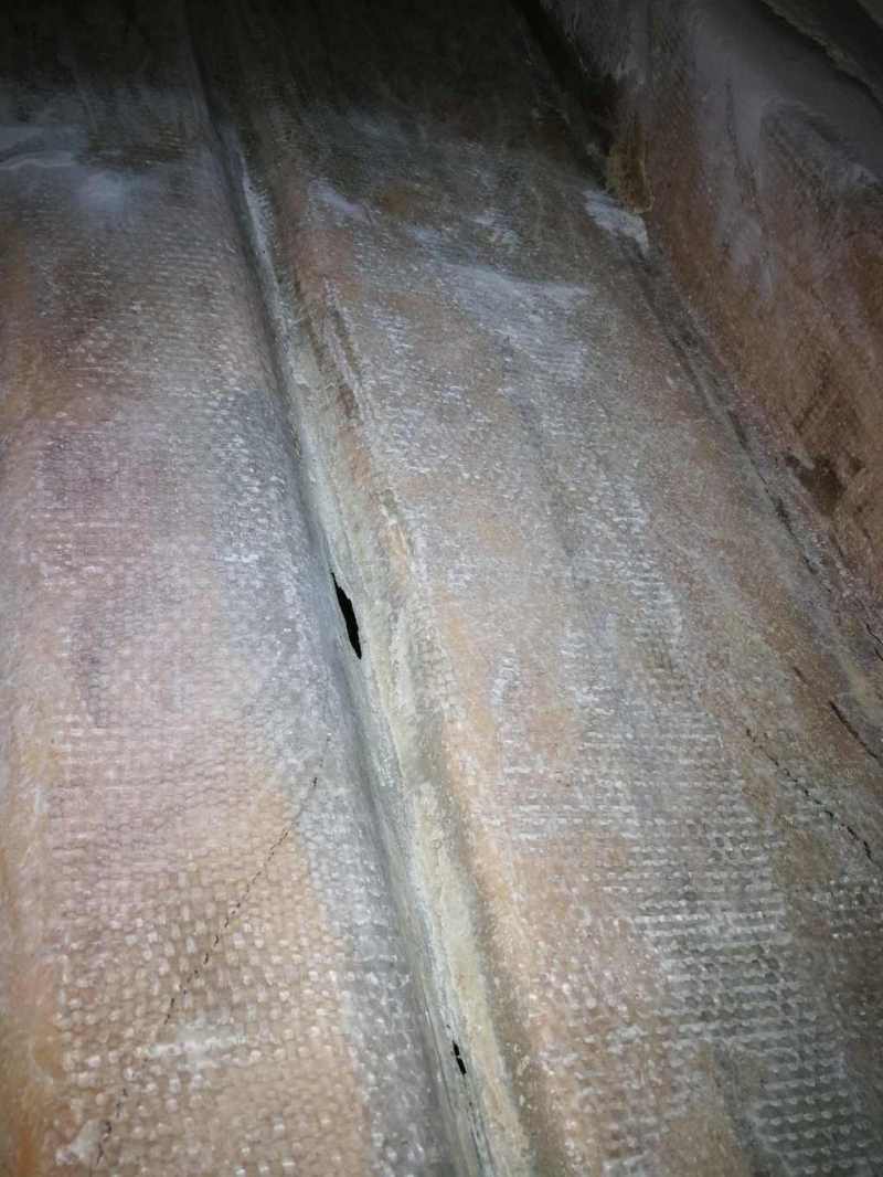

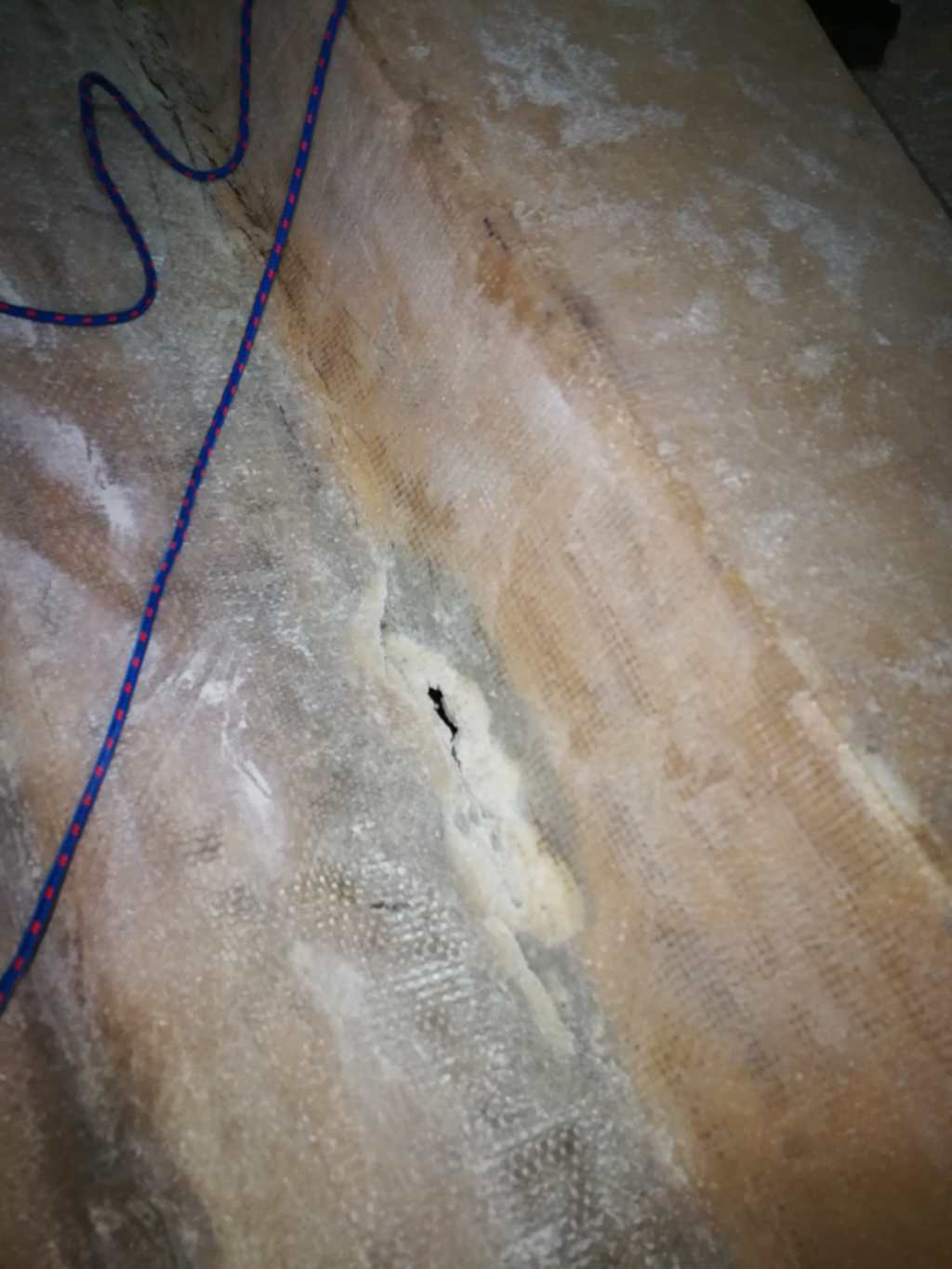

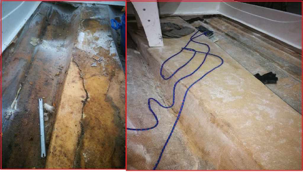

Prezentacja przed i po szliwowaniu oraz prezentacja dziur .
dziury male.jpg [ 110.12 KiB | Przeglądane 8132 razy ]
dziura duza.jpg [ 104.83 KiB | Przeglądane 8132 razy ]
test.jpg [ 62.24 KiB | Przeglądane 8132 razy ]
PostNapisane: 22 maja 2019, o 12:02
Posty: 17814
Podziękował : 4568
Otrzymał podziękowań: 4323
No i gitara! Wygląda, że to są dziury spowodowane przetarciami. Moim zdaniem: Da się zrobić - tak jak zamierzasz.

No kurcze nie znam sie az tak dobrze ale jak mam skomentowac stan lodki wewnatrz .
Brak plesni
Brak osmozy
Laminat twardy.
WOda ktora wpadala z czasem jak gdyby pozbyla sie zywicy , poniewaz mata byla na wierzchu tak jak by bez zywicy .
No i grubosc w tych miejscach gdzie sa male dziury .. byla mizerna . .
Jak chce to zrobic . Podklejam od zewnatrz tasma papierowa od sroda zywica i tkanina i to kilka warstw chce nalozyc 300g. Pozuzupelnienu Dziur oraz miejsc ktora wydaja mi sie cienkie po caloslci tkanina 600g + malowanie lakierem podkladowym epoksydowym ( pistolet)
Ps. Gdzie kupic mate proskzowa w normalnej cenie i w miare duzo . . . bo bede potrzebowal 3 gramatur po 6-8m2 kazdej .
Tak samo odbojnica gumowa bede chcial zerwac stara ale boje sie ze nie znajde takiej . Wiec delikatny demontaz ale kto wie jak to pojdzie . Na co zwrocic uwage, Co jest istone . ?
