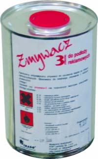

Odziedziczyłem problem po Marcinie więc rozeznałem temat.
"Zmywacz 3 do powierzchni reklamowych" - ostatnio widziałem żaglomistrza w akcji z czymś takim. Wyglądało na to, że działa znakomicie - choć robota żmudna.
Zamówiłem i będę próbował. Oprócz starych numerów na żaglu, mam do zmycia stare numery (właścicie to zaschnięty klej po naklejkach) na kadłubie.
zmywacz.jpg [ 24.99 KiB | Przeglądane 4126 razy ]
