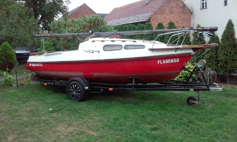

Chciałbym poprawić dopasowanie przyczepy do łodzi - tzn. wszystko przesunąć o około 50-60cm do przodu. Tylna belka jest wysunięta na maks, a z przodu jest mnóstwo miejsca (jacht 5.5m, przyczepa maks. 6m). Wydaje mi się, że po takiej operacji przyczepa będzie mniej "bujać". Szukam fachowca (bosman, szkutnik itp.) w okolicach Szczecina (wybieram się nad Zalew) z dostępem do dźwigu, który by mi w tym pomógł (lub sam się tym zajął).
Przyczepa (Thule/Brenderup) jest w miarę nowa - chyba 2010r., jacht waży ~1000kg.
Możecie kogoś polecić?

Przesunięcie jachtu o 50 cm. to dużo , jak w tej chwili wygląda wyważenie przyczepy z jachtem ? Jaki nacisk na kulę haka ? Rozumie że przyczepa jednoosiowa . Ja sam robiłem przyczepy , wyważałem tak aby nacisk na hak był około 50 kg trzeba ustalić środek ciężkości jachtu i to miejsce powinno być około 20 cm. przed osią , tak z mojego doświadczenia . Jeżeli dasz za duży nacisk na hak to odciążysz przednie koła samochodu a to bardzo niebezpieczne szczególnie w deszczu . Do tej przeróbki nie musi być szkutnik , osobiście uważam że ogarnięty ślusarz , spawacz , mechanik samochodowy ogarnie temat wyśmienicie .Ostatnią przyczepę jednoosiową robiłem pod jacht o wadze około 1000 kg i srodek ciężkości jachtu właśnie położyłem około 20 cm. przed osią .

Przyczepa jest sprawna, więc ślusarz/mechanik niekoniecznie będzie potrzebny. Pomyślałem o kimś związanym z jachtem ponieważ po pierwsze powinien mieć jakiś dźwig/suwnicę, a po drugie mieć pojęcie o ustawianiu (podpora pod grodzią, główny nacisk na kil itd.).
Mam wagę i kontroluję nacisk na hak - w zależności od tego jak zapakuję maszt, bom, silnik i rzeczy osobiste jestem w stanie uzyskać na haku conajmniej 50kg w każdą stronę. Ale oś też chciałbym trochę przesunąć (jest przykręcona, na hamulcu jest możliwa regulacja w takim zakresie).
Najchętniej sam bym to zrobił, ale nie mam gdzie...

W Kamieniu bosmany się znaja no i maja sztaplarkę więc bez problemu mozna kombinować
