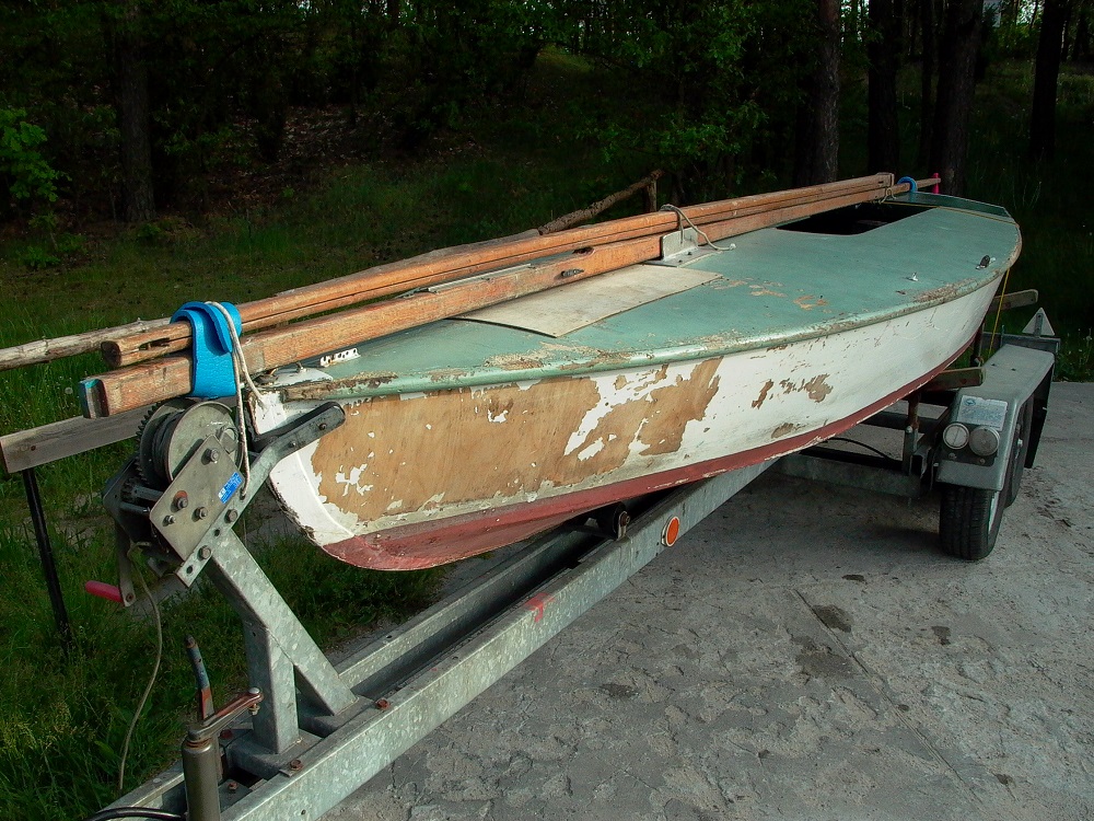

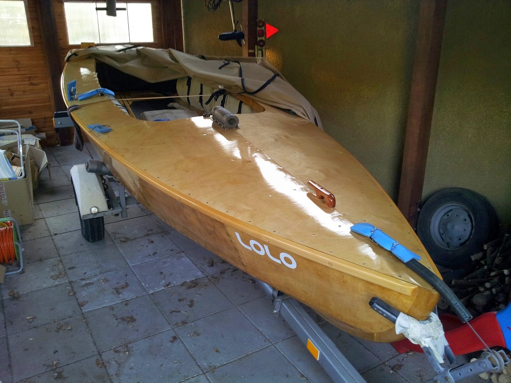

Ja przed remontem swojej sklejkowej Słonki kupiłem (chyba po lekturze bloga Jurka Sychuta) szlifierkę mimośrodową Festool RO 125 FEQ. Wcześniej używałem jakiś amatorskich oscylacyjnych Bosch-y czy B&D. Różnica jest ogromna a praca tą szlifierką z dobrym papierem i mocnym odkurzaczem to przyjemność. Jakiś czas temu "odziedziczyłem" jeszcze niebieską szlifierkę mimośrodową Bosch-a. Nie jest zła, ale zdecydowanie wolę Festool-a.
Kamil
Komentarz: Obecnie
slonka-po.jpg [ 254.66 KiB | Przeglądane 3298 razy ]
Komentarz: Przed remontem/ odbudową
slonka-przed.jpg [ 361.35 KiB | Przeglądane 3299 razy ]
