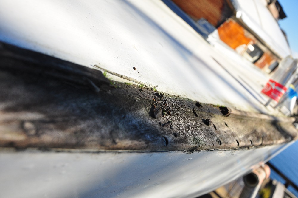

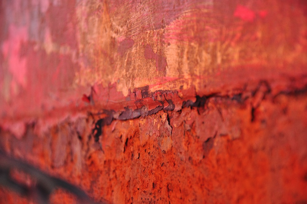

Komentarz: Pecherzyki na laminace znalazlem w jedynym miejscu..
DSC_8100.JPG [ 59.22 KiB | Przeglądane 7300 razy ]

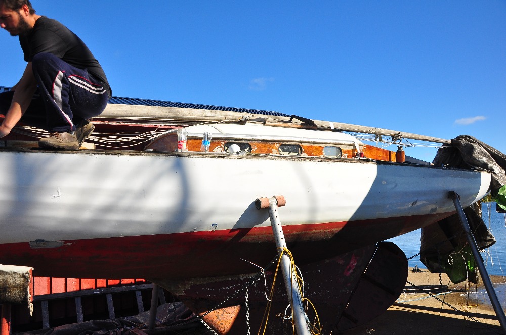

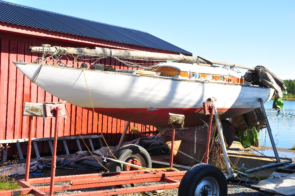

Komentarz: Skoro juz oblaminowali i plywalo to zakladam, ze zrobili to dobrze?
DSC_8071.JPG [ 179.75 KiB | Przeglądane 7300 razy ]

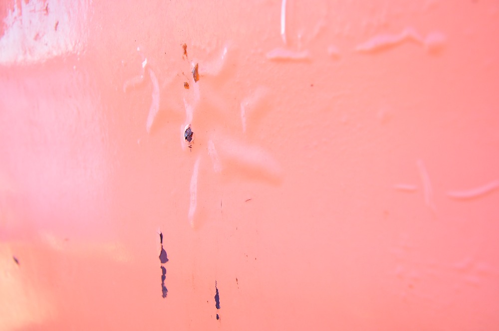

Komentarz: ?

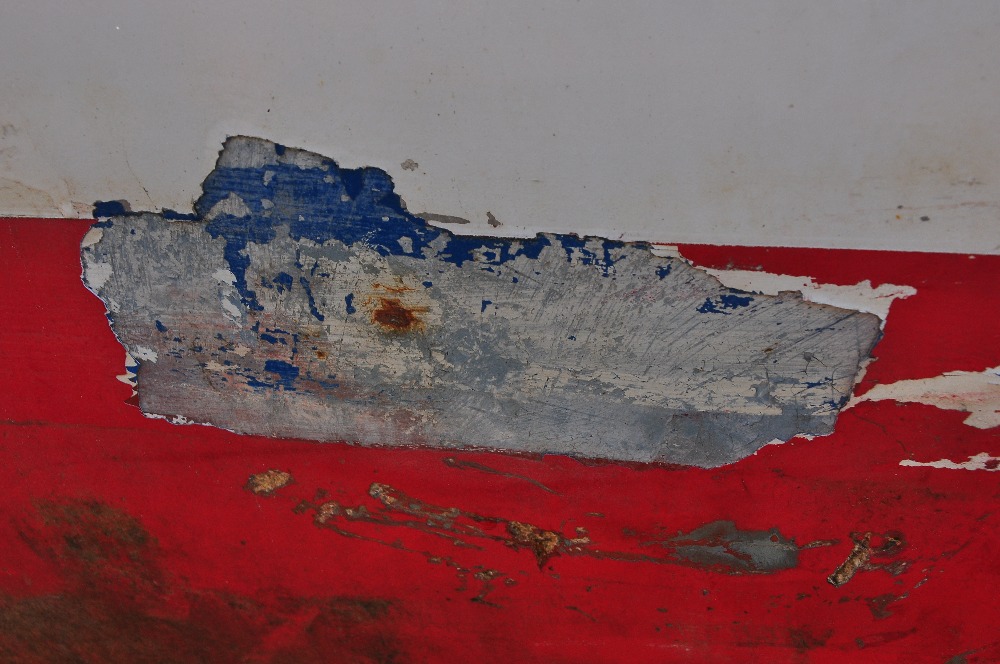

Komentarz: To tez nie wyglada najlepiej, wiem ze odpadnie, ale co zrobic zeby zostalo na miejscu?
DSC_8111.JPG [ 152.71 KiB | Przeglądane 7300 razy ]

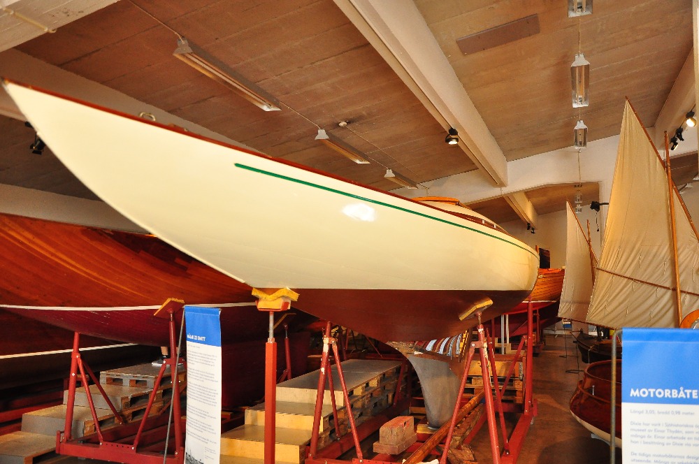

Komentarz: Tak wyglada to w muzeum..
DSC_8289.JPG [ 188.54 KiB | Przeglądane 7306 razy ]

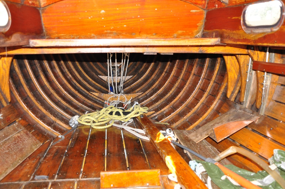

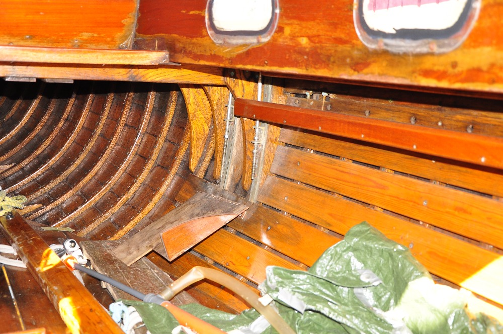

Komentarz: No i mina ukochanej w momencie, kiedy zrozumiala, ze my sie w to naprowde bawimy..
DSC_8050.JPG [ 290.18 KiB | Przeglądane 7297 razy ]

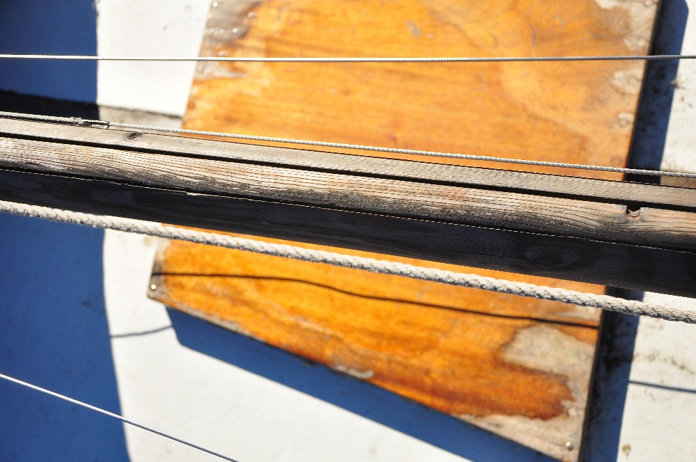

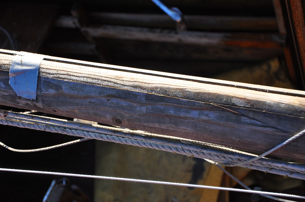

Komentarz: Stan konstrukcji nosnej oceniam jako dobry, nie znalazlem pekniecia ani ubytkow..
DSC_8053.JPG [ 250.1 KiB | Przeglądane 7297 razy ]
Komentarz: To ze lakier zszedl to nic, ale pekniecia podluzne?
DSC_8070.JPG [ 173.58 KiB | Przeglądane 7297 razy ]
Komentarz: Tak maszt, prawdopodobnie nadaje sie juz tylko jako wzor?

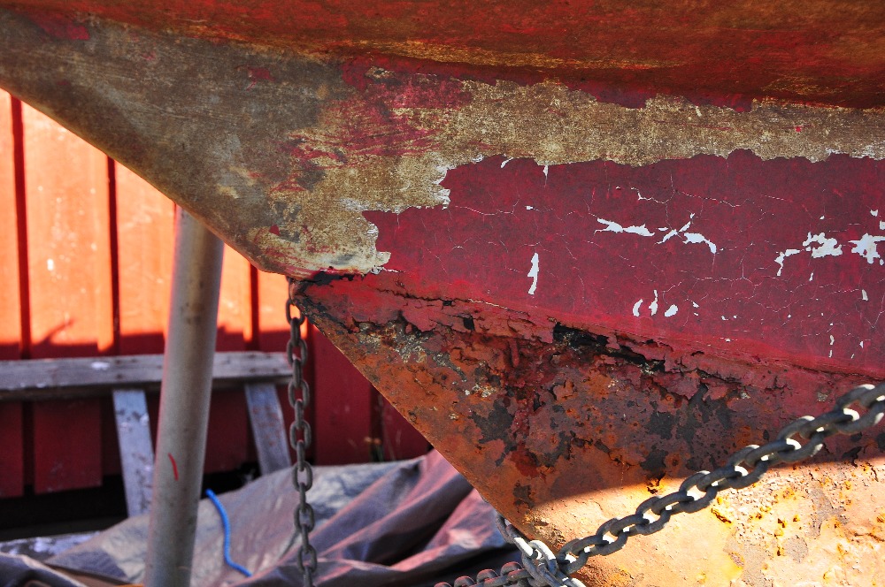

5 te zdjecie od gory, niestety lepszego nie mam..zrobie jak mowisz

junak73 napisał(a):
smirad napisał(a):
Od srodka lodki drewno wyglada zdrowe, wyczytalem gdzies, ze kazdy laminat, nawet pomalowany, nieco pobiera wode.
Pływa w wilgotnym środowisku czyli po wodzie, to musi być woda !!! Jak by pływał po pustyni byłby piasek.
Ta konkretna lodka stoi od kilku lat na brzegu, pomimo tego wilgoc pomiedzy laminatem a drewnem jest. Moje pytanie dotyczy tego czy nalezy pomiedzy skorupe laminatowa a drewno wprowadzic jakis srodek grzybobojczy i ewentualnie jaki, mysle o miejscach gdzie latwo dostac sie pod skorupe laminatowa od gory. No i czym pozniej zabezpieczyc przed wilgocia( ponownie dokleic laminat do drewna), czy jakims klejem do laminatu i drewna czy moze poprowadzic drewniana listewke od zewnatrz. Chodzi przede wszystkim o pierwotne zabezpieczenie przed probnym wodowaniem, ma ono wykryc ewentualne wady w konstrukcji. Na pokladzie na pewno trzeba zdjac tkanine laminatowa i sie zobaczymy, albo remont pokladu albo przeszlifuje do suchego i poloze laminat od nowa. Kiedys tam w przyszlosci moze zdejme caly laminat i postawie u szkutnika i niech sie on martwi jak z tego zrobic oldtimera, na razie chcialbym uratowac i poplywac.
PostNapisane: 28 wrz 2016, o 16:39
Posty: 980
Podziękował : 196
On się martwić nie będzie...to ty się będziesz martwić jak zapłacić rachunek od niego :rotfl:
