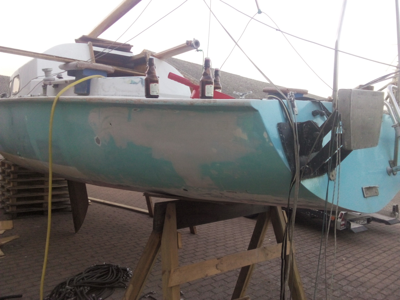

Dodam dzis jeszcze fotki i skany mojego megabolidu.

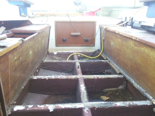

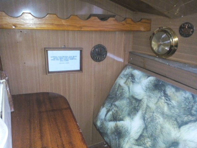

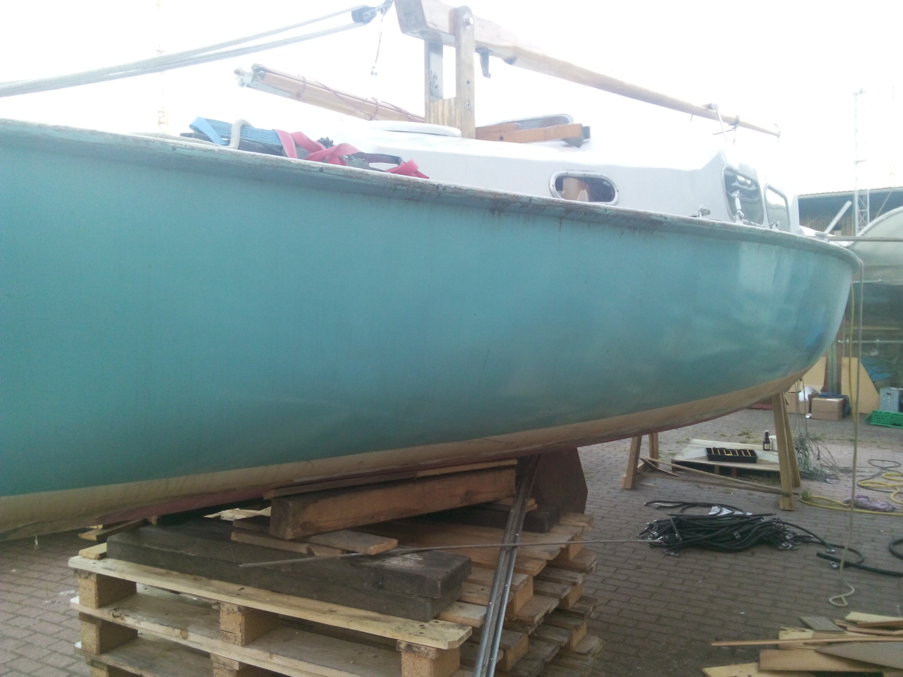

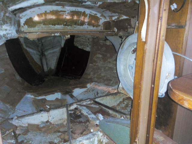

No z tym dziś to lekko nie trafiłem.
14733564251969905551.jpg [ 173.37 KiB | Przeglądane 6105 razy ]
14733563880281130544744.jpg [ 188.87 KiB | Przeglądane 6105 razy ]
14733563419701164096650.jpg [ 165.12 KiB | Przeglądane 6105 razy ]
1473356139341-863557338.jpg [ 387.74 KiB | Przeglądane 6105 razy ]
1473356084185-637953218.jpg [ 356.62 KiB | Przeglądane 6105 razy ]

Na dnie pomiędzy wręgami iest zęza która była wypełniona spienionym poliuretanem. Czy tak ma być?
PostNapisane: 9 wrz 2016, o 21:22
jeśli nasiąknięty to do wywalenia

Była nasiąknięta , to pianka z 70 roku (resztki DDR zeitung). Profile wzmocnieniowe też pełne wody , postanowiłem zedrzeć pseudożelkot z kadłuba i położyć po wyschnięciu dwie nowe warstwy maty szklanej 300g / m² a profile (prawie wręgi ,bo tylko na dnie) wypełnię pianką.
PostNapisane: 10 wrz 2016, o 20:29
a te wręgi to drewno polaminowane, lity laminat?
a to jest konieczne? jeśli laminat w porządku to lepiej może pomalować tylko epoksydem.
pianka musi być nie nasiąkliwa ale też pytanie czy jest sens

Te profile "prawie wręgi" przy dnie łódki/statku noszą nazwę denników.
Oprócz tego, że pianka wypełniająca nie może być nasiąkliwa - musi mieć jeszcze odpowiednią gęstość co wiąże się ze sztywnością.
Dopiero wtedy wypełnienie może pełnić rolę konstrukcyjną, polegającą na zapobieganiu utraty stateczności przez względnie cienkie laminatowe ścianki dennika, a to z kolei - pośrednio - przekłada się na wytrzymałość tego elementu konstrukcji.

"Denniki" wykonane były z litego laminatu jako prefabrykat a następnie wklejone na dno. Laminat po zdarciu żelkotu jest "pożal się Boże". Siatka z włukna szklanego zbrojeniowa z ociepleń + cieniutenka mata. Tyle dojżałem od spodu kadłuba. Od wewnątrz normalna mata szklana. Jutro demontuję maszt, miecz i wszystko co lata i obrucę balię do góry dnem. W dennicach od spodu ksdłuba nawierciłem otworki i woda się lała i lała. Co do pianki to używamy takiej do uszczelnień fasad. Nie pamiętam symbolu ale w/g naszego oddziału remontowego używamy pianki nie absorbującej wilgoci. Postaram się o kartę i zobaczę co tam stoi.
