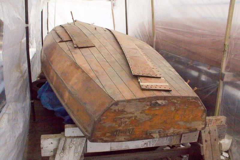

Witam serdecznie wszystkich forumowiczów.
Chciałem podzielić się z Wami pewnym ciekawym projektem, który aktualnie realizujemy w naszej firmie i jednocześnie prosić Was o pomoc. Udało nam się pozyskać bardzo ciekawą, przedwojenną łódź żaglową, ówczesnej klasy „L”. Tą unikalną jednostkę udało się zachować dzięki dobremu sercu kolegów z YKP Warszawa, którzy przechowywali Elkę w swojej wiacie, póki nie znalazła nowego domu, czyli ładnych parę lat.
Klasa „L” została zaprojektowana przez ojca polskiego żeglarstwa śródlądowego Antoniego Aleksandrowicza, który był jednocześnie założycielem i organizatorem Yacht Klubu Polski, jako klasa regatowo – turystycznych, mieczowych łodzi żaglowych. Nasza Elka nosi wdzięczną nazwę „Da-wi”, została zbudowana między rokiem 1936 a 1939 w Warszawie, dla znanego kompozytora Witolda Lutosławskiego, który był jej długoletnim armatorem i żeglował na niej wraz ze swoją małżonką Danutą po Wiśle. Oczywiście Pan Witold był członkiem YKP Warszawa, a łódź bazowała na ykapowskiej przystani.
Generalnie łódź zachowała się w dobrym stanie za wyjątkiem faktu, że nie ma dziobu ;) oraz uszkodzona jest przymasztowa część pokładu, brakuje także cęgów. Poza tym właściwie całkowicie brak osprzętu oraz miecza i steru. Zachował się piękny wygięty maszt, ale niestety bez okuć.Chcielibyśmy tchnąć w tą uroczą staruszkę nowe życie, tak aby wróciła na wodę. Mamy także ambitny (zważywszy na zakres prac) plan pokazania łodzi na tegorocznych targach Wiatr i Woda. Pracy jest wiele, czasu mało. Chciałbym w tym wątku dzielić się z Wami wiadomościami z przebiegu remontu, ale także prosić o pomoc.
Będę bardzo wdzięczny za wszelkie materiał, zdjęcia, informacje, rysunki, itp. dotyczące łodzi klasy „L” oraz ich konstruktora A. Aleksandrowicza, a w szczególności naszej Elki. Ponadto, gdyby gdzieś w zakamarkach Waszych przystani kurzyły się zapomniane elementy wyposażenia: stary ster (może być od Omegi) najchętniej z rogatnicą, drewniany czerpak, stare koło ratunkowe, kipy mosiężne stałe (bez szyn), mosiężne małe knagi, stare pagaje, bosak lub jakieś inne drobiazgi z epoki to chętnie odkupimy je, lub wymienimy na produkty z naszej oferty, albo po prostu przygarniemy jeżeli ktoś okaże się tak wielkoduszny. Z góry dziękuje za pomoc, a niebawem kolejna porcja wiadomości z frontu prac na „Da-wi”.

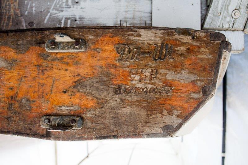

Komentarz: A nazywa się 'Da-wi"
20160126-IMG_4189.jpg [ 79.61 KiB | Przeglądane 6464 razy ]
Komentarz: Za to rufa jest :)
IMG_0433.jpg [ 78.36 KiB | Przeglądane 6464 razy ]

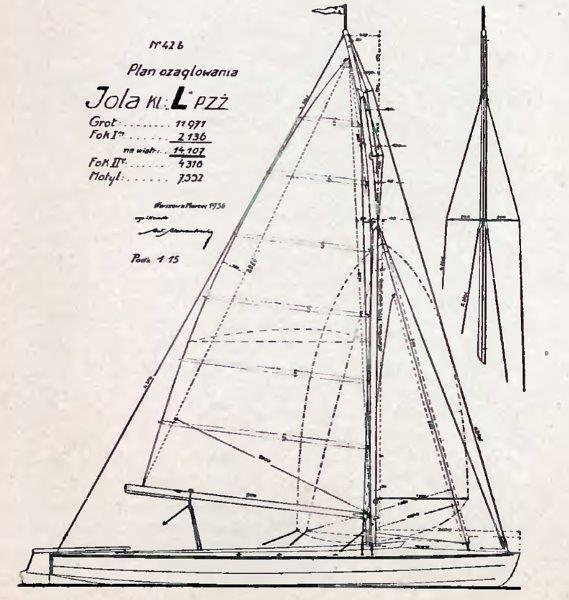

Komentarz: Rysunek poglądowy łodzi typu "L"
Elka obrazek 1.jpg [ 57.45 KiB | Przeglądane 6464 razy ]

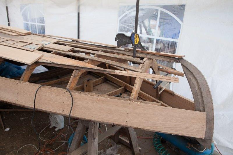

Dziękuję bardzo za dobre słowo, porady i przede wszystkim za wszelką pomoc. Co do technologii remontu to pewnie puryści nie będą zachwyceni, ale mogliśmy pójść dwoma drogami: robić tradycyjną technologią i materiałami, ale wtedy łódź raczej by nie wróciła na wodę tylko została cieszącym oko zabytkiem, albo robić tradycyjną technologią, ale używać nowoczesnych materiałów i wtedy Elka wróci na wodę. Słusznie czy nie słusznie wybraliśmy opcje nr 2. Co do Le Tonkinois, to w tym wypadku nie wchodzi w grę - to dobry lakier i mamy go w ofercie, ale akurat nie do tego :). W poniedziałek wezmę do firmy aparat i pokażę Wam co się zmieniło.

Pierwsze co zrobiliśmy to usunęliśmy stary dychtunek spomiędzy planek, oraz oczywiście popękane lub połamane fragmenty samych planek. Założenie jest takie, że zostawiamy tyle oryginalnego materiału ile się da. Niestety na skutek długiego postoju Elka b. się rozeschła i w niektórych miejscach szczeliny między plankami dochodzą do 5mm, przy grubości samej planki 10 mm. W tej sytuacji nie ma szans solidnie to podychtować. Można by coś próbować rzeźbić, ale łódź bardzo by ciekła, a po jednym sezonie na skutek pracy drewna całe uszczelnienie by się jeszcze bardziej obluzowało. To właściwie wykluczałoby łódkę z pływania. Z tego powodu planki uszczelnimy Sikaflexem 298, który generalnie służy do klejenia makiet, ale jest najbardziej płynny i elastyczny, a poza tym w kolorze jasno brązowy więc wizualnie będzie przypominał oryginale uszczelnienie. Oczywiście najpierw Sikaprimer 2990DC. Skoro uszczelnienie Sikaflexem to automatycznie odpadają wszystkie tłuste pokosty, oleje, itp. bo wiadomo do tłustego się nie przyklei. Ponadto na świeżym Sikaflexie materiały jednoskładnikowe generalnie nie schną. Co do klejenie to ponieważ zostawiamy niektóre elementy, które w przypadku innej łodzi poszłyby do wymiany to klejenia muszą dodatkowo wzmacniać te miejsca. Do tych zadań używamy żywicy West System z utw. 205 i wypełniaczem 405. O innych elementach napiszę szczegółowo jak dojdziemy do tego etapu. Na razie do masztu dorabiamy okucia (ocynki bo takie były). Sam maszt jest w dobrym stanie, ale przed oszlifowaniem nawet nie patrzyłem na niego pod kątem czym będzie lakierowany.

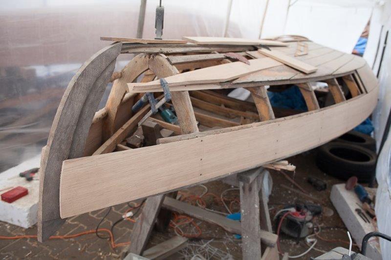

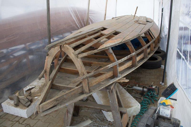

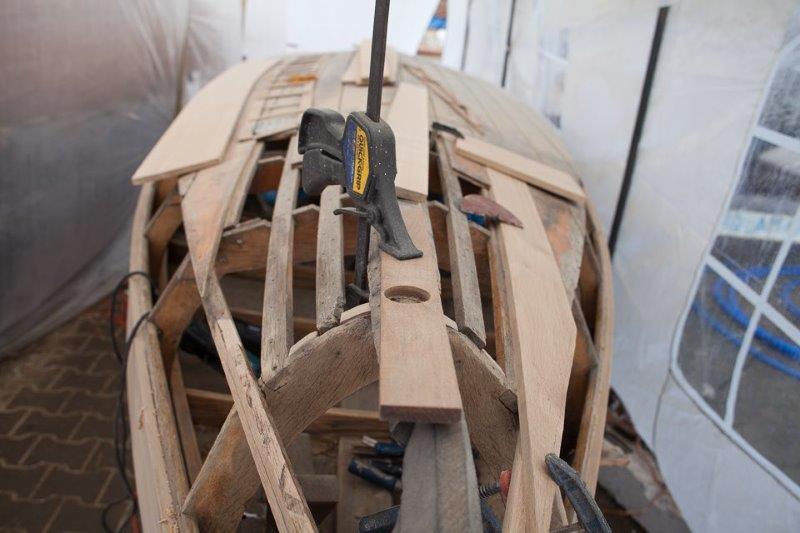

Każda stara łódka jest inna, oczekiwania armatorów też są różne. Moje posty dotyczące tego remont absolutnie nie pretendują do prezentowania jakiejś „jedynie słusznej metody” odnawiania klasyków. Ja także musiałem najpierw odpowiedzieć sobie na kilka pytań np. czy jestem bardziej muzealnikiem czy żeglarzem. Jak wspomniałem w pierwszym poście Elkę chcielibyśmy pokazać na targach Wiatr i Woda w Warszawie. Każdy, kto zachce odwiedzić nasze stoisko sam będzie mógł obejrzeć, dotknąć i ocenić czy jest ok czy nie. Pomyślałem też, że fajnym pomysłem będzie pokazanie nie tylko finalnego efektu, ale także samego remontu krok po kroku. Może to zachęci kogoś do zajęcia się inną staruszką? Przy moim dość radykalnym podejściu, (co nie oznacza absolutnie braku atencji do „starej szkoły”) nie trudno było zgadnąć, że będą osoby o bardziej powiedzmy ortodoksyjnym nastawieniu do odnawiania drewnianych oldtimerów. Postanowiłem jednak „bez ściemy” pokazać nasz remont od kuchni, więc przygotujcie się na nie jedną jeszcze kontrowersyjną decyzje ;) A tymczasem nasza Elżunia przeszła od fazy kiedy jej ubywa, do fazy kiedy zaczęło jej przybywać. Zaczęliśmy od górnych planek, żeby zobaczyć jak to tam wyjdzie ze stewą dziobową. Dosztukowaliśmy ułamane wzdłużniki, i zaginione wzmocnienie na pierwszej wrędze. Ahoj!
Komentarz: I środek
20160126-IMG_4187.jpg [ 55.1 KiB | Przeglądane 6015 razy ]
Komentarz: Prawa burta.
20160126-IMG_4186.jpg [ 68.96 KiB | Przeglądane 6015 razy ]
Komentarz: Lewa burta.
20160126-IMG_4185.jpg [ 60.79 KiB | Przeglądane 6015 razy ]
Za ten post autor farbyjachtowe.pl otrzymał podziękowania - 3: MarekSCO, Marian Strzelecki, peter
