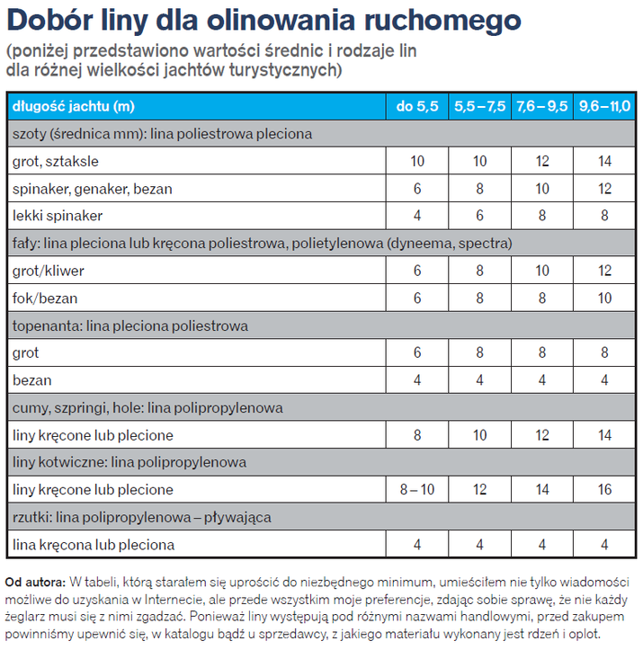

A na stronie któregoś ze znanych producentów lin żeglarskich nie ma tabelki ze wskazaniem rodzajów liny do konkretnego zastosowania (żagiel, powierzchnia, rodzaj liny - fał, szot, bras, topenanta, obciągacz, roler)?

Taką tabelkę kiedyś widziałem na zagle.com.pl
Ze strony: http://www.zagle.com.pl/technika/tajemnice-lin-sznurkologia-dla-zeglarza,4_16216.html
