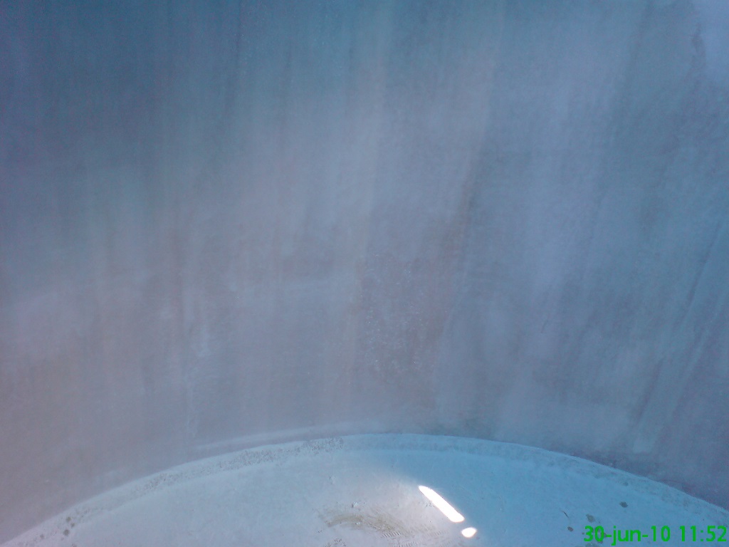

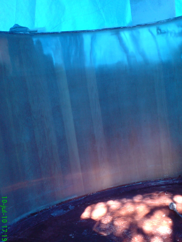

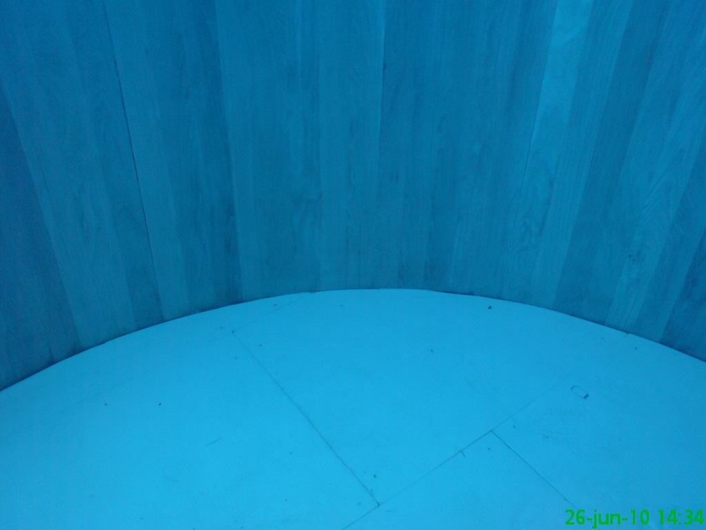

Możesz użyć poliestrów zamiast epoxydow tylko wcześniej drewno należny zagruntować lakierem poliuretanowym do drewna (dwu składnikowym), po stwardnieniu lakieru zmatowić go. Na to możesz robić laminat poliestrowy. Jako przykład zdjęcia balii kąpielowej. Tu akurat laminat miał być w miarę przezroczysty tak żeby widać było strukturę drewna...
DSC00408.JPG [ 123.5 KiB | Przeglądane 7613 razy ]
DSC00406.JPG [ 132.38 KiB | Przeglądane 7613 razy ]
DSC00434.JPG [ 226.43 KiB | Przeglądane 7613 razy ]
Zawsze chętnie służymy porada Scandinavian Båt Service
