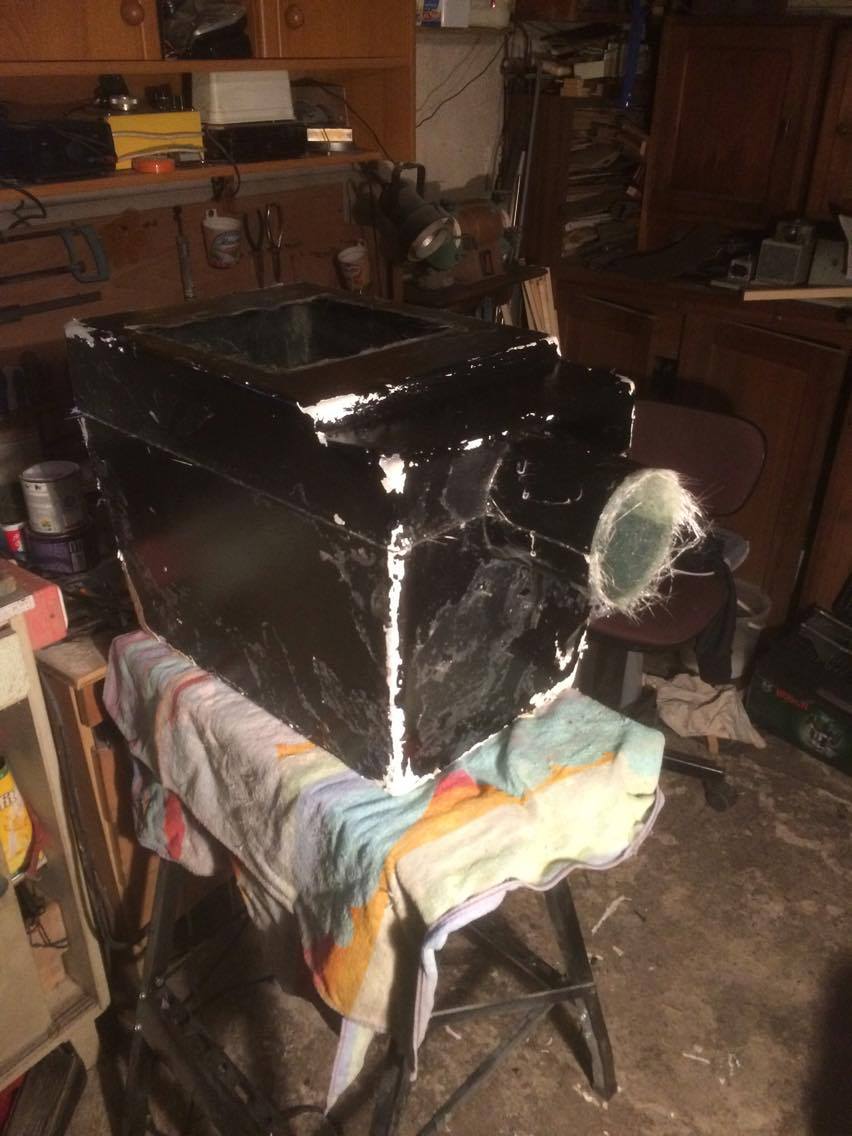

Witam serdecznie,
wiem, że tu są tematy na temat jachtów itd. ale potrzebuje tylko dowiedzieć się jaka jest odporność żywicy poliestrowej na temperaturę +85st.? Potrzebuję podgrzewać wodę do tej temperatury w takim pojemniku ( zdjęcie dołączam). Wykonałem to z żywicy AROPOL M 105 TB i maty szklanej 300g. Na pierwszą warstwę dałem żelkot.
Proszę o odpowiedź.
15064086_1762940190637335_1503108593_o.jpg [ 95.96 KiB | Przeglądane 4076 razy ]

Konkretnie - zależnie od konkretnej żywicy. Ogólnie przyjmuje się że laminat może pracować do 115'C max.
A kartę technologiczną wyrobu czytałeś?
Tam zdaje się podają temperaturę ugięcia* (HDT) > 66 st.C
* "Ważnym czynnikiem mówiącym o parametrach technicznych żywicy jest współczynnik HDT – temperatura ugięcia. Po przekroczeniu temperatury określonej wskaźnikiem HDT, żywica zawarta w laminacie przyjmuje formę plastyczną, powodując że wykonany z niej element ulegnie trwałemu uszkodzeniu i odkształceniu." - ze strony http://www.jachtowe.com.pl/co-warto-wie ... ywicy.html

A czy jest jakieś rozwiązanie aby polożyć inną żywice w środku lub warstwę topkot odporną na temperature 85st?
A nie prościej nalać wrzątku i sprawdzić praktycznie? Będzie się gięło, to pomyślisz co dalej, zanim tego się nie dowiesz, po co gdybać?
Swoją drogą to niezła metoda najpierw zrobić, a później zastanawiać się czy się nadaje. ;-)
