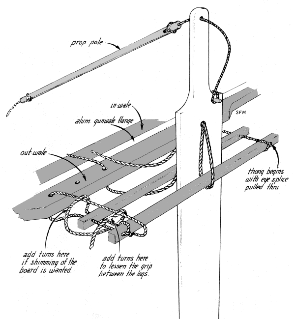

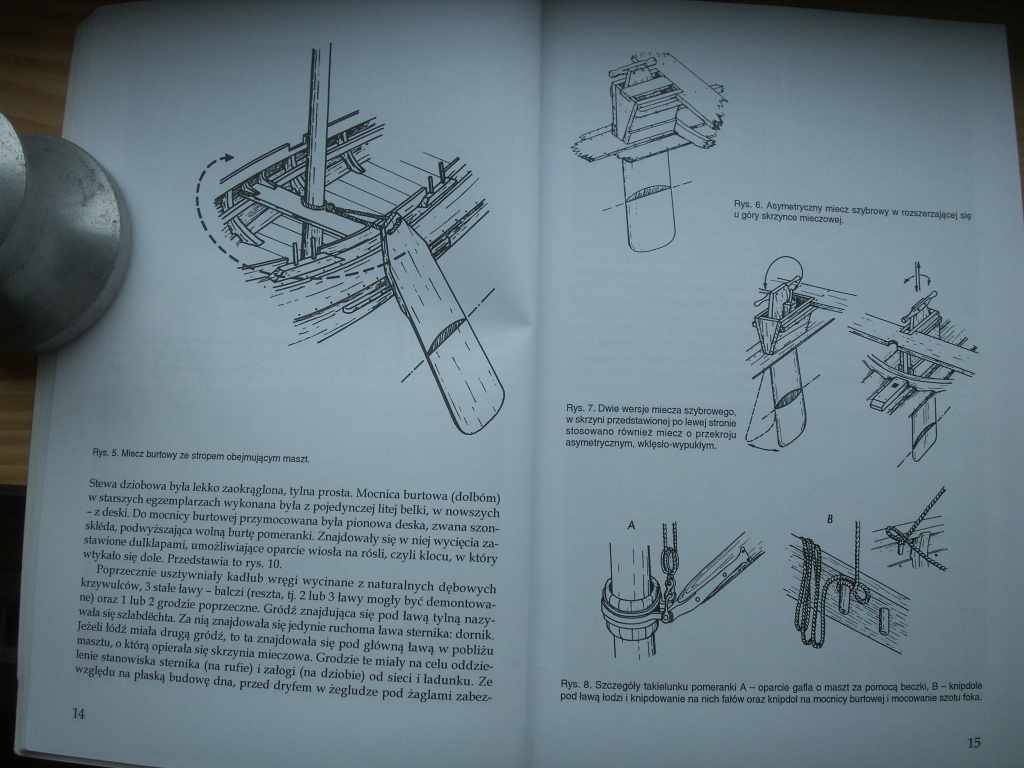

Dwieście (lub więcej) lat temu Kaszubi rozwiązywali to tak:
PICT0001.JPG [ 54.83 KiB | Przeglądane 8632 razy ]
Fot z książki "Kaszubskie Łodzie" Aleksandra Celarka*
* Już nie do nabycia ( z tego co wiem) ale starać się można.

Rozwiązanie kaszubskie jest baaardzo ciekawe szczególnie z tym omotanym na maszcie.
Wezmę młodego na przejażdżkę i dam mu zadanie bo sam obsłużyć tego nie dam rady ale uwiązać do masztu jakiś panel podłogowy dam radę. Sprawdzę jak działa i może filma nakręcę albo chociaż zdjęcia.

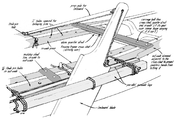

$_84.JPG [ 64.32 KiB | Przeglądane 8521 razy ]
4/ tak bywają wiązane:
Boczny miecz ml2.gif [ 32.18 KiB | Przeglądane 8521 razy ]
Boczny miecz ml3.gif [ 32.59 KiB | Przeglądane 8521 razy ]
5/Tak powinny dać się odchylić (jak juz chcesz okucie)
83062d1375172027-desperate-sail-mayflower-ships-boat-8.jpg [ 80.93 KiB | Przeglądane 8521 razy ]
To znaczy miecz zamocowany wahliwie tak, aby na trzonie odchylał sie do tyłu , a tzron odchylał się na bok: wtedy miecz nie pracujący samoczynnie odchodzi od burty i jest wleczony na płasko po wodzie.

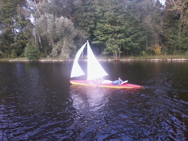

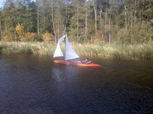

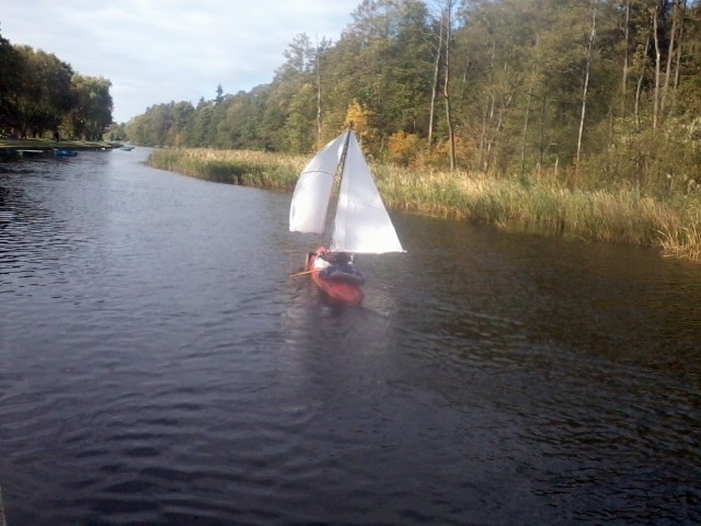

No więc filmu nie ma bo coś nie działa w pliku zapisanym na karcie i bryndza.
Ale są zdjęcia z dziś. Pierwszy października to fajny czas na pływanie.
Dziś wiało ze wschodu mocno i stabilnie. Temperatura wody jakieś 8-9 st. Powietrze około 8 st. Zachmurzenie rano - duże, południe - niebo czyste.
Na co dzień bawiłem się plandeką na rozprzu ale dziś zamieniłem keta na slupa. Jak to dumnie brzmi. :D
Efekty przy halsowaniu na grocie i foku świetne, prędkości takich spodziewałbym się po sztormowych wiatrach a tu odważyłem się kajaczkiem po jeziorku, choć mimo wszystko z duszą na ramieniu.
Testowałem Marianowe rozwiązanie z wybraniem foka tak by tworzył jedność z grotem. Płynęło to i tak szybko więc jakiejś znaczącej różnicy nie zauważyłem, no ale i nie utka tylko kajak. Zauważam, że najlepszy efekt był wtedy jak fok przełoźyłem na druga stronę i tak by fok "kradł" powietrze grotowi. Nie mogłem jednak foka tak bardzo "wypłaszczyć" bo konstrukcja na to nie pozwalała, a nie chciałem motać się na środku jeziora ze sznurkami.
Zdjęcie0138.jpg [ 73.89 KiB | Przeglądane 8132 razy ]
Więc miecze działają bardzo dobrze. Szybko reagują na zmianę kierunku, Jak zapodałem sklejkę 10 mm nic już się nie wygina. Ciągle mnie dziwi że same się po zmianie halsu podnoszą na zawiasie. Dla mnie to bardzo duże ułatwienie, co widać zresztą po zdjęciach.
Zabawa była tak dobra, że powyrywałem z miedzianych zacisków linki stalowe.
Mimo tego, że fajnie się pływało ciągle było zbyt duże ryzyko wywrotki. W takiej wodzie raczej byłoby ciężko, a może nawet groźnie. Jeśli bym się nie utopił to zapalenie płuc murowane. A byłem sam. Nawet kapok by nie pomógł. Jedynie zdrowy rozsądek.
Zdjęcia są z drogi powrotnej kanałem pod prąd ale za to z wiatrem, więc motyl rozwinął skrzydła. Niesamowite jak bardzo byłem zadowolony.
Aparat gówniany z komórki synka więc sorry za jakość.
Maszt ma od topu puszczone stalówki 3mm (takie miałem) mocowanie na śruby rzymskie z budowlanego marketu. grot za duży był więc nawinąłem na bom. Pływało. Nawet dobrze.
