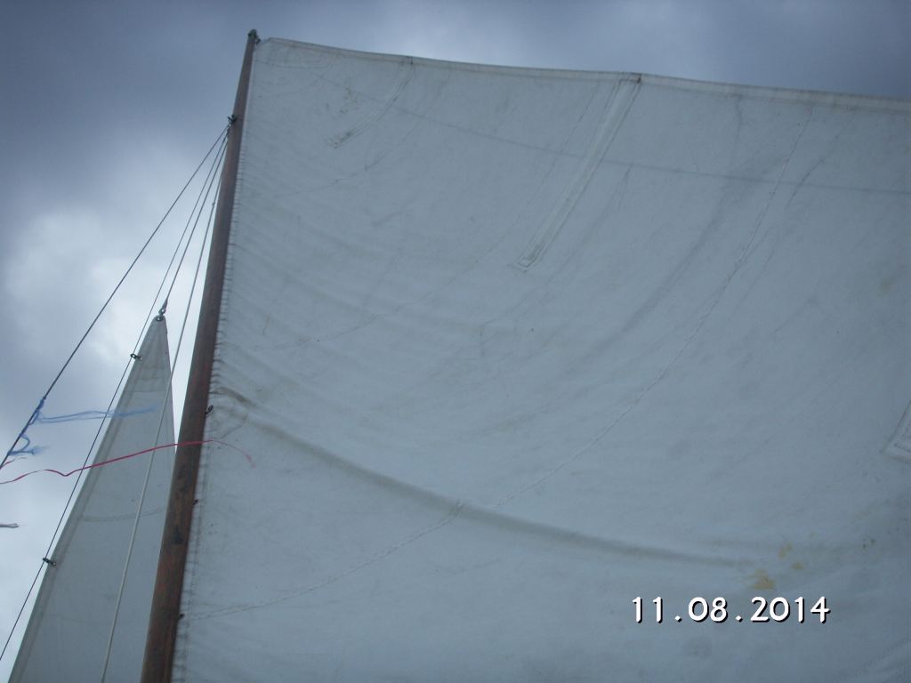

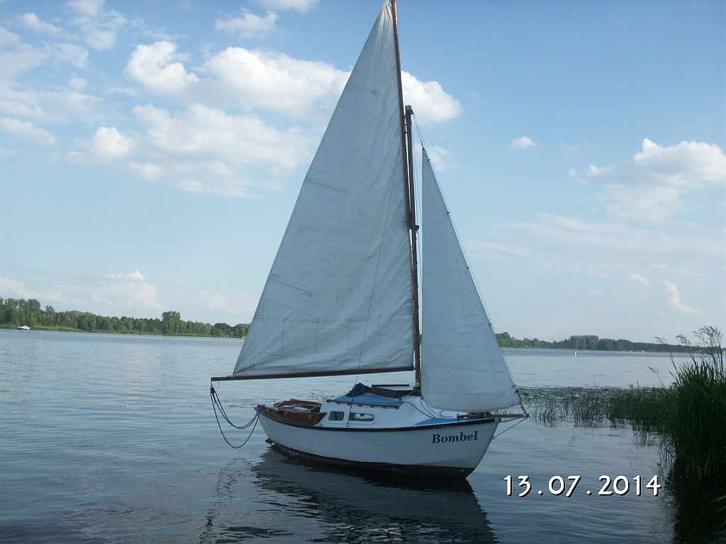

Znaczy, tak było u Bombla na Bomblu
na początku:
PICT0525.JPG [ 58.35 KiB | Przeglądane 8358 razy ]
a tak na końcu:
PICT0673.JPG [ 64.47 KiB | Przeglądane 8358 razy ]
Fałda powstawała ze zbyt bliskiego usytuowania dużego ucha remizki w stosunku do likliny.
Ucho (plastik) pózniej nieco spiłowałem i fałda prawie znikła.
