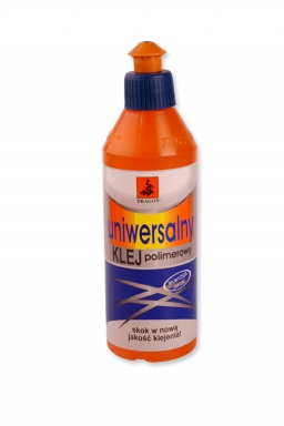

Witam!
Mam krótkie pytanie: Czy uniwersalny klej polimerowy firmy Dragon (taki jak na obrazku) będzie się nadawał przy budowie łodzi do klejenia konkretnie takich elementów jak wręgi, poszycie słomkowe, elementy wnętrza i wiele innych?
Klej jest wodoodporny, jest także dosyć wytrzymały, bo kupiłem na próbę i przetestowałem na niewielkich kawałkach drewna. Na dodatek dosyć szybko schnie i jest niedrogi.
Większość klei Epidianem z utwardzaczem, natomiast zastanawiałem się, czy ten klej mógłby stanowić alternatywę dla żywicy epoksydowej?
Pytam, ponieważ nie wiem jak spoina z kleju polimerowego mogłaby się zachowywać po kilku latach użytkowania łodzi i czy ewentualnie miałoby to wpływ na trwałość kadłuba i bezpieczeństwo żeglugi.
Pozdrawiam i z góry dziękuję za podpowiedzi!

Nie wiem , może się mylę, ale wydaje mi się ,że tego typu kleje dają bardzo miękką spoinę i na dłuższą metę wytrzymałość tejże może nie wystarczyć

Tez nie wiem, uwazam jednak, ze lodki zasluguja na cos lepszego niz klej "uniwersalny" - na tym akurat oszczedzac nie warto!

Klej dragon może i jest wodoodporny ale pod warunkiem, że kontaktu z wodą miał nie będzie. :lol:
Piszę z autopsji. Nie wolno używać go w pracach szkutniczych.
Kleiłem nim "ławę piwną" taką ławko - stolik do ogrodu. po dwóch latach wszystko się rozlazło. A zimę ławka stała w garażu, nie na dworze.
Od tej pory, do klejenia czegokolwiek w łódce, używam Epidianu 61 + PAC-a
w kompozycji 100 : 70 / 100ccm E61 + 70ccm PACa / - klei wszystko za wyjatkiem
metali szlachetnych oraz polietylenu i polipropylenu.

A ja chcę tylko podpowiedzieć , że stosować klej poliuretanowy można tylko w sytuacjach, kiedy możemy bardzo ściśle dopasować klejone elementy . W przeciwnym wypadku złe dopasowanie lub zbyt słaby docisk w momencie klejenia skutkuje pękaniem spoiny ( właśnie ta sławetna pianka , która według niektórych ma powodować uszczelnienie).Najlepiej stosować typowe kleje szkutnicze lub w sytuacjach , kiedy nie bardzo mamy dostęp typowe kleje stolarskie w klasie D4 np. Kleberit.
