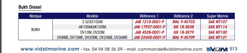

Witam mam problem z doborem wirnika do pompy wody w silniku bukh20
W sklepach są wirniki trochę za małe to znaczy mają szerokość 22.2mm
a ten co wyjołem z pompy miał szerokość 23mm
Średnica nowych wirników jest 51mm a stary miał 52mm czy bukh miał jakieś nietypowe wirniki bo aura twierdzi że nikt nie produkuje takich jak potrzebuje
A przecież wirnik o tych rozmiarach wyciągnołem z pompy.
Pozdrawiam Robert.

Łatwiej szukać jak znany jest typ pompy.
Zajrzyj tu:
http://www.lacliniquedubateau.fr/Images ... MOTEUR.pdf
Bukh.JPG [ 39.27 KiB | Przeglądane 3698 razy ]

Dziękuję za link jest problem z rozpoznaniem rodzaju pompy ponieważ poprzednik
Obrócił i wypolerował dekielek. Mogę przesłać zdjęcia jeżeli to pomoże najprawdopodobniej jest to pompa Johansson.
