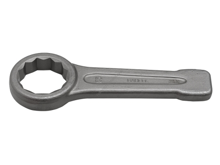

PostNapisane: 18 lut 2017, o 09:32
Ryś napisał(a):
duży francuz + gazrurka
Zapomnij . Oczkowy kowalski i rurka jak najbardzej

Klucza do rur długości 1 m + gazrurka razem 2 m dźwigni i nie dało rady. (Wygiolem żabkę)
Klucz oczkowy kowalski to by musiał być wygięty. nakrętka jest 5 cm schowana w stosunku do obręczy kola zamachowego.
Właśnie szukam do pożyczenia klucz oczkowy o takim wymiarze + klucz udarowy z momentem obrotowym powyżej 700 Nm.
Nie ma lekko. Malo kto ma takie zabawki.
Tak czy tak pracuje nad tym :mrgreen:
Klucz dynamometryczny mam do 700 Nm długość klucza to około 75cm (na oko nie mierzyłem), ale boje się trochę go urywacz do odkręcania z gazrurka wespół zespól (pomijając fakt ze nie mam klucza nasadowego) :roll:
