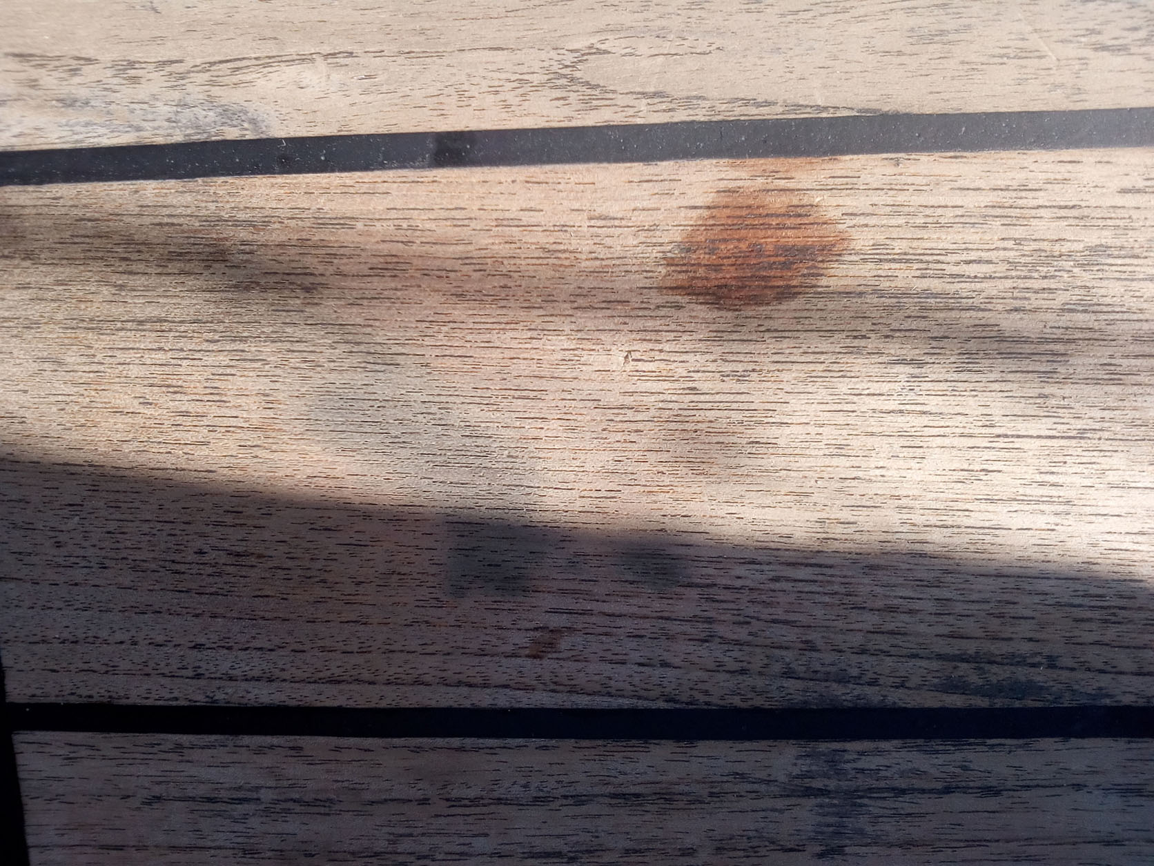

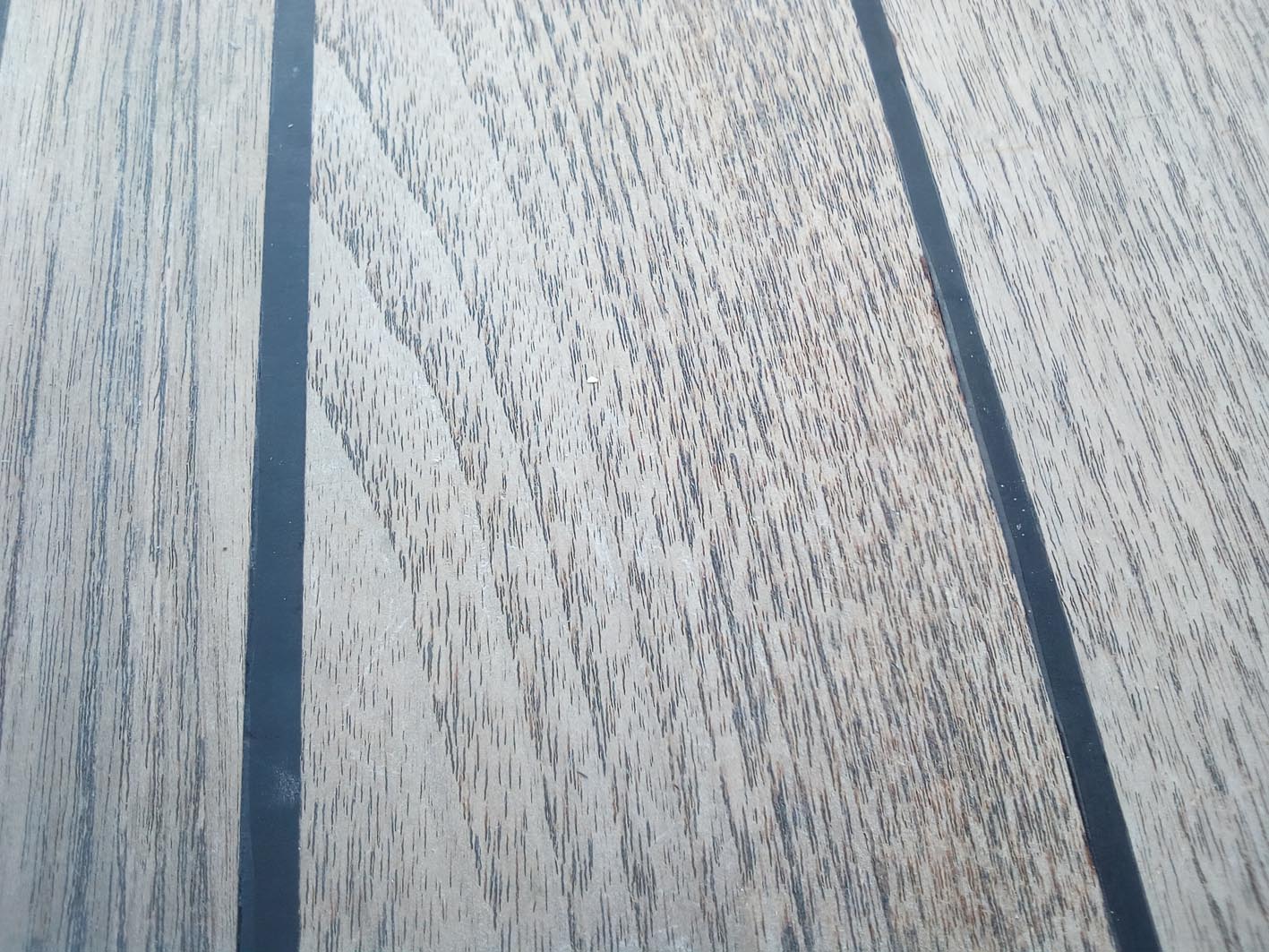

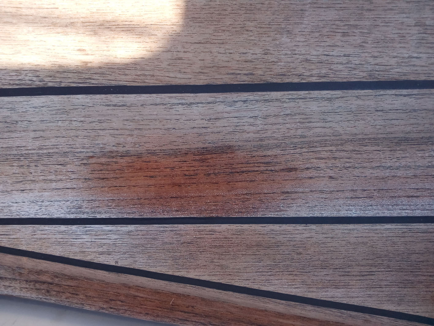

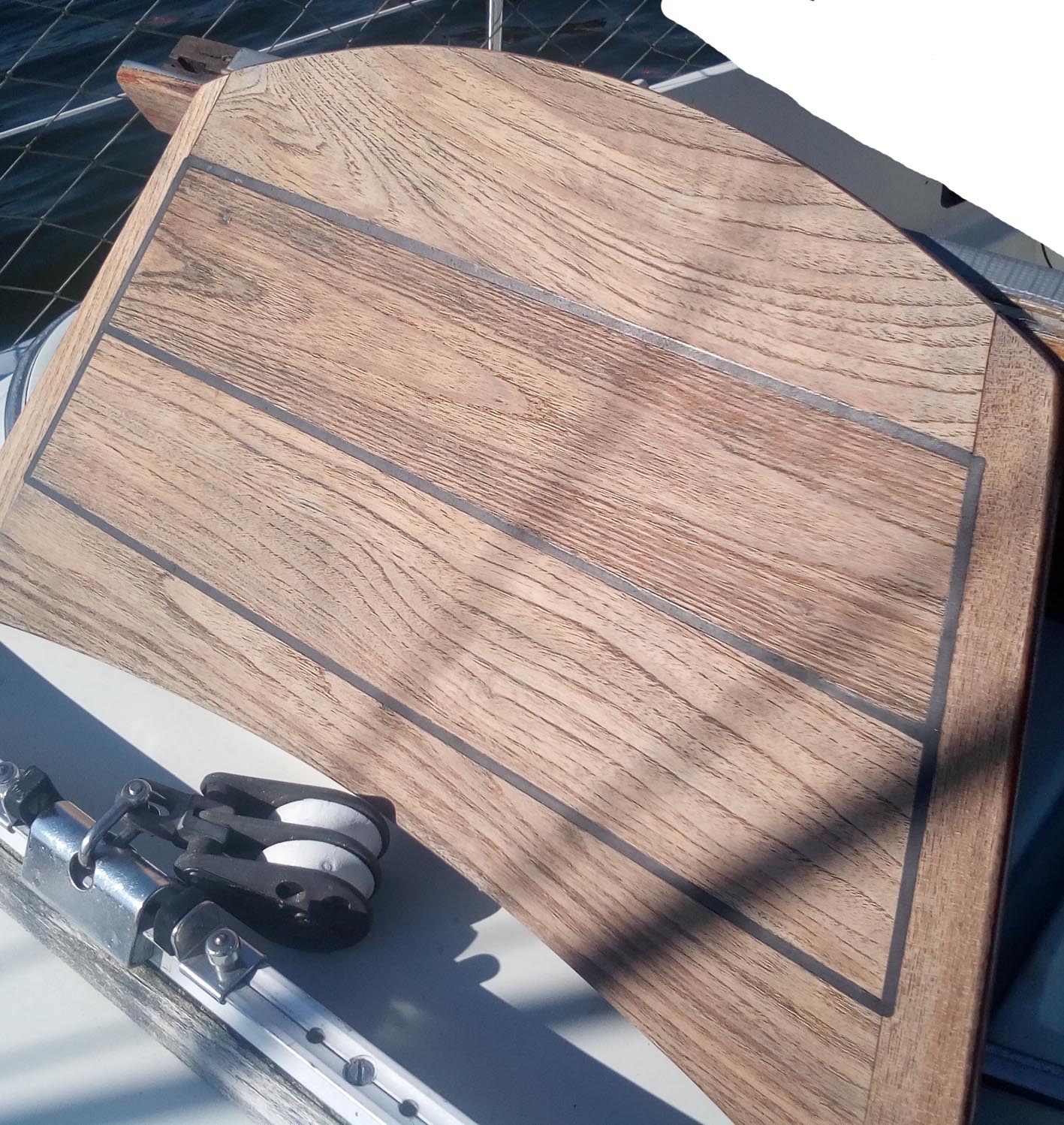

Zanim zacznę cokolwiek z tym robić muszę wiedzieć co to za gatunek drewna.
Było to czarne od brudu. Po wyszorowaniu szczotką i wodą wygląda jak na zdjęciach.
W większości bieleje jak teak ale niektóre elementy mają inny odcień.
Te brązowe fragmenty to jeszcze nie całkiem suche.
W jednym miejscu pozostała sina plama, jakby jakaś zgnilizna.
Szlifować to do gołego?
Dzięki za każdą pomoc, na drewnie się w ogóle nie znam.

rzekłbym...odpadowe.

Nie szlifować. Niech wyschnie, spłowieje, a jak nie, to detergentem.
Drewienko wygląda na teakowate, w sensie dosłownym lub przybliżonym.
Zawsze możesz pociągnąć je jakim lakierem oleistym do pokładu, woskiem czy czymś.

Co do zdjęć 1,2,3 to nie trzeba się przejmować czyszczenie teaku lub jego tańszej wersji ( iroko) jest dość proste.
Metoda jeden kupujesz w żeglarskim produkt do teaku ( teak wonder, semco lub inny ) dwu stopniowy produkt gdzie pierwszy jest silną zasadą a drugi kwasem. Potem trzesz sobie teak włókniną ścierna( scotch bright - "zieloną stroną gąbki " ) w pierwszym kroku zasada otworzy pory drewna i sprawi że " martwa warstwa " drewna będzie łątwa w usunięciu potem spłukujesz wszystko wodą w miarę acz niezbyt dokładnie zbierasz nadmiar wody i traktujesz całość kwasem w celu zamknięcia porów i wybielenia po 10 min spłukujesz obficie wodą jacht przydało by się też umyć po takich zabiegach.
Metoda 2 - kwas szczawianowy lub a ang. oxalic acid -tani łatwo dostępny środek który wyczyści i rozjaśni drewno -
Metoda 3 - oxi clean lub vanish ( czyli wybielający środek do prania w proszku) i tak samo woda włóknina ścierna i jechanie w poprzek włókien
https://www.facebook.com/EtiquetteMarine/videos/664339860375880/
Tu masz to samo na większą skale :)
zdjęcie 4 to to samo drewno w kiepskiej jakości. wyszlifuj i się nie martw

Czyli jak rozumiem jest to jakiś teak gorszego sortu i traktować jak teak.
Przejmować to ja się nie przejmuję, może jedynie tą siną plamą.
Dzięki.

Co do sinej plamy :
Z czego zbudowany jest twój jacht ?
Jeżeli jest stalowy lub aluminiowy to efekt skorodowanego materiału pod teakiem.
Jeżeli Laminat to efekt działania jakiegoś detergentu o odczynie alkalicznym ( tak na 90 %).
W obu przypadkach kwas powinien pomóc ( oprócz wcześniej wspomnianych mocno rozcieńczony odrdzewiacz może pomóc ( tyle że to najczęściej jest na bazie kwasu fosforowego który niszczy wszystko tj wypełnienie z sicaflexu, farbę, żelkot itd .
W pierwszym przypadku jeżeli problem znajduje się pod powierzchnią nie zrobisz zbyt dużo bo plama pojawi się ponownie w 2-gim będzie cacy.
Powadzenia
Adam

Nie na lakierach i wysokich połyskach siem pływa, ale na łódkach. Stan techniczny, nie artystyczny.
Jak masz wątpli jakieś co do stanu drewna, to zabezpiecz je przed butwieniem.
Jak siem wygląd nie podoba to de gustibus non disputandum ino kwestia kasy :-P
