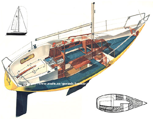

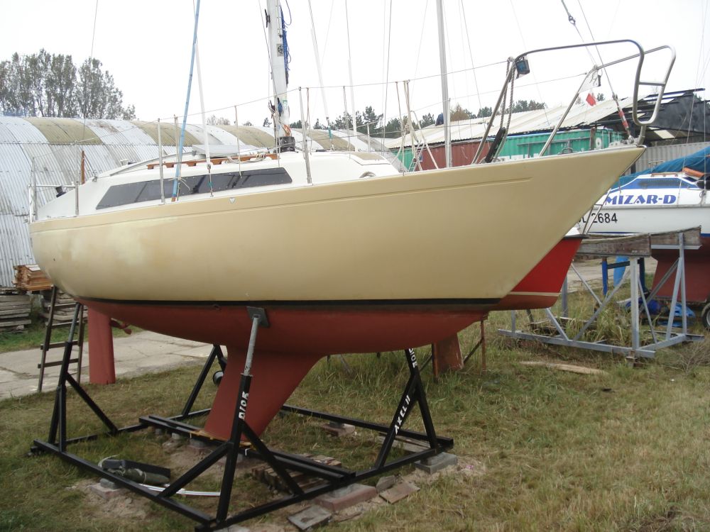

Kosz dziobowy na Beckerach ma parę wad. Postanowiłem w tym roku zamontować lepszy.
Kosz beckerowski pokazuje na obrazkach. Chciałbym aby nowy był mocowany do pokładu w 4 punktach a nie w trzech, aby można zawieszać typowa rozsuwana drabinkę dziobową. Marzy mi się też umieszczenie kotwicy na dziobie - łódka ma za ciężka rufę, a po likwidacji zbiornika wody, za lekki dziób. "Po szwedzku" dziobem do skały i rufa na kotwicy nie staję, a noszenie kotwicy na dziób jest nieporęczne.

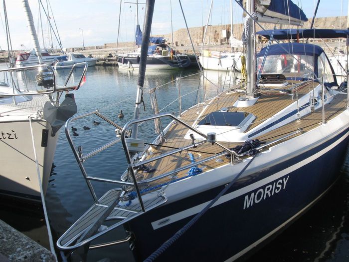

Krzychu, właśnie takie rozwiązanie mam na swojej utce, kosz zamocowany z przodu do kaczego dziobu, a nie do dziobu łodzi gdzie jest bardzo wąsko, łatwo się wychodzi na kaczy dziób i na keję. Jest też bardzo sztywny, wielokrotnie pływałem po kanałach z położonym na nim masztem. Zwróć uwagę, że u mnie ta najniższa pozioma rurka wzdłóż burty to od bramki do kładzenia masztu. Kosz made in Topico.
