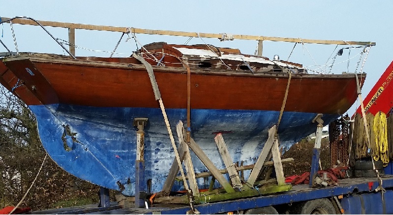

Jacht żaglowy, 28 stóp, "mahoń", 1968.
Trzy lata w wodzie nie był, niebieskie już oddarte i przemalowane farbą na żyjątka (zdjęcie pokazuje stan przed szpachlowaniem i malowaniem).
Ponieważ drewna nie czuję (z aluminium umiem robić) to mam pytanie, w jakiej kolejności oswoić to ciężkie drewno z wodą (będzie stał w Bałtyku)?
Zalać zęzę po rozrusznik i dać mu kilka dni siąknąć, wypompować i dopiero wstawiać do morza?

Dawno z drewnem niemialem do czynienia ale my robilismy odwrotnie.
Lodka na cumach na wode a do srodka pompa sterowana plywakiem z zewnetrznym zasilaniem. To i tak nie zabezpiecza pred przeciekami czesci nadwodnej. warto gore obficie polewac.

widziałem parę drewnianych jachtów jak wodowali.
Powoli do wody i pompa z pływakiem. Po 3 dniach ( ale jacht stał rok ) zszedł na wodę.
Nie wiem jak w twoim przypadku, czy nie ma rozszczelnień lub innych tym podobnych.
Myślę, że warto by w sprawie wypowiedział się jakiś fachowiec od drewniaków :D

Ja bym podszedł do tematu tak. W nocy niech ktoś mocnym źródłem światła poświeci na kadłub, a Ty sprawdź w środku czy nie przebija światło. Jeżeli nie możesz przejść na luzie do wrzucenia "utki" do wody. Nie zalewaj jej od wewnątrz jak stoi na łożu, to niepotrzebnie obciąża planki.
Jak "utka" znajdzie się w wodzie prawie na pewno będzie brała sporo wody, pompa elektryczna z pływakiem niezbędna jest :) Mądrze łódkę zacumuj tak by w razie czego zawisła na cumach.
Najdłużej będą uszczelniać się burty w części nadwodnej, można polewać z węża, ale naprawdę uszczelnią się dopiero w morzu, dlatego pierwsze rejsy, to przy spokojnych warunkach z małą falą i nie za daleko, trzeba dać jachtowi trochę czasu.

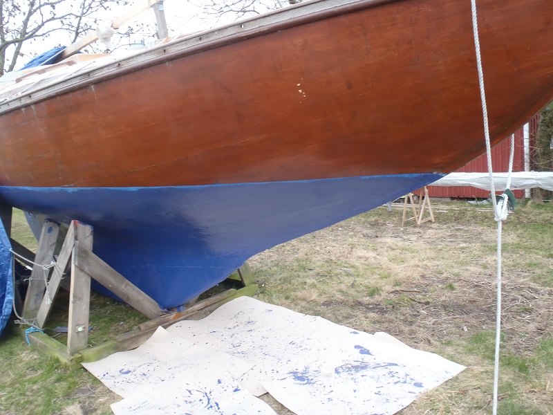

Akcja trwa w weekendy.
Komentarz: Pomalowane antyfoulingiem.
maleP2270743.jpg [ 183.49 KiB | Przeglądane 6549 razy ]
Niebieskie na niebiesko. Okucie stewy jak zdążę to zrobię nowe, bo to jest przełamane w kilku miejscach.

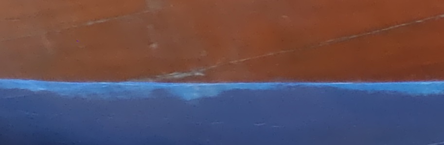

@rysmiskot
Planki szczelne, nigdzie pazura nie mogę wbić wyżej stępki. Od wewnątrz tak samo.
To najgorsze miejsce (pomijając oczywiście łączenie pawęża do burt, gdzie poszła zbrojona siatką plastikową żywica):
malePlanki.jpg [ 43.09 KiB | Przeglądane 6517 razy ]
Od wewnątrz impregnatem (olej chiński) planki malować? Bo wręgi lakierowane.
Czy poliuretanem to się dowiem jak zacznę kłaść lakier, to mi wyjdzie czy się coś tam zacznie dziać. Ale nie wygląda na taki twardy, chyba jednoskładnikowy.
Jeśli jest ciasno to prawdopodobnie będzie szczelnie. Wątpliwe miejsca możesz przed wodowaniem uszczelnić twardym mydłem, które w trakcie uszczelniania zostanie wyciśnięte albo wypłukane. Martwiłbym się wyłażącym sznurem w okolicy stępki (prawdopodobnie pomiędzy dębową stępką a poszyciem jest więcej szczeliwa, bo dębina bardziej pracuje podczas nasiąkania i wysychania - trzeba to uszczelnić wbijając nowy dychtunek) oraz pękającym laminatem w okolicy pawęży (jeżeli jest tam laminat, to znaczy, że ktoś już tu coś naprawiał nietradycyjnie). Wklej zdjęcie tej pawęży jeśli możesz :)
BTW bardzo ładna łódka!

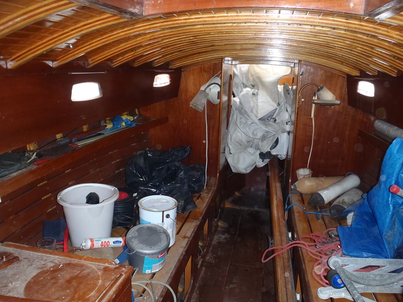

Jeszcze tam do zrobienia jest cały dach (poliestr z niego złazi pokruszony, pod nim zdrowe dechy), pokład tekowy (od dziobu nieco omszał), wejście (zupełnie się sklejka rozlazła i musiałem wyłamać na tyle, żeby się tam wcisnąć).
Okienka powpadały do środka. Bom jest, żagle jeszcze jako takie. Maszt jest, olinowanie całe.
