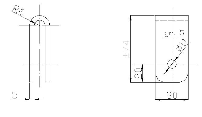

Może ktoś z kolegów coś podobnego robił I ma doświadczenie ? Czy wygnę blachę 316 lub
316 L na takim promieniu na zimno ? Czy nie pęknie ?
Moim zdaniem nie wygniesz tak blachy 5 mm.
Może z trójką jeszcze by poszło.
Robiłem ostatnio podobne gięcie ale mój blacharz od okuć wygiął mi tylko 3 mm i to z trudem.
Promień 6 mm jest moim zdaniem za mały na taką operację.

A chcesz tak wygiąć blachę, czy płaskownik zimnowalcowany? Co nie zmienia faktu, że dla stali A4 promień gięcia przy gięciu powinien być >2g(dla gięcia prostopadłego).

Element ma być wycięty wodą z arkusza blachy

Ja bym to próbował podgrzać mimo wszystko... Trochę grube do takiego promienia gięcia moim zdaniem. Jak by to była 201 to bym na zimno giął w ciemno ;)
Z drugiej strony, pęknąć raczej nie powinna, tylko namęczysz się trochę przy gięciu...
Na krawędziówce jakiejś można by próbować. "W imadle - na kowadle", to męka będzie straszna.

a ile sztuk ?
przy jednej to nie ma sesnu
przy wielu tłocznik i matryca i prasa 40 ton styknie

Panowie, wniosek że bez grzania ani rusz

Poszukaj kowala od kutych bram i płotów. Będzie wiedzieć czy się da.

Oj tam zaraz kowal :D Należałoby na krawędziarce przegiąć do kąta ok. 35 stopni stemplem o r 6 lub bliskim tego , w matrycy o kanale ok .40 mm i kącie wewn. 30 stopni. Następnie wykombinować wkładkę stalową o grubości 12 mm,wsunąć ją wewnątrz utworzonej " litery" V i docisnąć pod np. prasą lub w krawędziarce między płaskimi powierzchniami.Fachowiec zrobi Ci to w kwadrans z przerwą na papierosa .Ważne ! Dopilnuj aby kierunek włókien w tym elemencie biegł poprzecznie do linii gięcia. Dla informacji: na arkuszach jest z reguły folia ochronna i linie lub strzałki są nadrukowywane zgodnie z kierunkiem włókien w metalu .Gdy nie ma folii to jest drukowane bezpośrednio na metalu oznaczenie produktu, wymiary itp.Linia nadruku jest wzdłuż włókien .Lepiej się wygnie i nie powinno pękać .Pozdrawiam!

Wszystko zależy jakim oprzyrządowaniem dysponujesz. Jeżeli masz zaginarkę to można spróbować giąć etapowo. Mój kolega takie rzeczy zaginał na zaginarce do rur 16 t. Tylko jest jeden problem musisz mieć ko. 3 stemple o malejącym promieniu. Przy jednostkowej robocie jest to mało opłacalne. Bo koszt wykonania stempla przerośnie wartość wykonanego produktu. SG.

Jest jeszcze jeden sposób ale bardzo prymitywny wymaga trochę cierpliwości i wykonania paru prób. Musisz zapytać kogoś kto ma łuparkę do drewna najlepsza by była pionowa jej ostrze prawdopodobnie powinno pasować do tego wymiaru który chcesz uzyskać. S.G.

A nie mówiłem. Czyli palnik i młot. ;)
